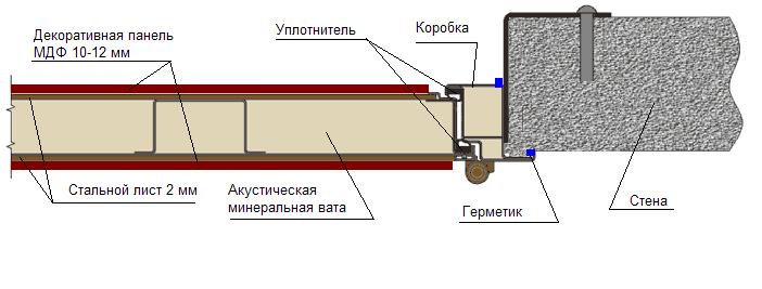

Postby Андрей Смирнов » 31 Jan 2010, 14:15
Дверь из стальных листов с заполнением пенополистиролом обладает очень высокими теплоизоляционными свойствами.:)
Но звукоизолирующая способость у нее невысока и в основном будет определяться массой (толщиной металла) и плотностью притвора.
Пенополистирол не обладает ни звукоизолирующими ни звукопоглощающими свойствами.
Если есть возможность заменить дверь на аналогичную, но с заполнением акустической минеральной ватой это будет предпочтительнее.
Увеличить звукоизоляцию существующей двери можно смонтировав на одну, а лучше на обе стороны, декоративные панели из МДФ (окрашенные или шпонированные), увеличив таким образом общую массу конструкции.
Кроме того, рекомендуется использовать не один, а два контура уплотнения притвора с помощью мягкого резинового уплотнителя D-образной формы.
Наличие порога обязательно!
При этом уплотнение должно быть выполнено по всему периметру дверного полотна.
ЗИ стальной двери.JPG (32.49 KiB) Viewed 74379 times
Очень важным фактором, влияющим на зыукоизоляцию является правильный монтаж дверного блока. Необходимо учесть, что столь популярная монтажная пена не является звукоизолятором. Все стыки между стеной и дверной коробкой необходимо заполнить цементным раствором и тщательно загерметизировать нетвердеющим герметиком (силиконовым, бутил-каучуковым и т.п.).

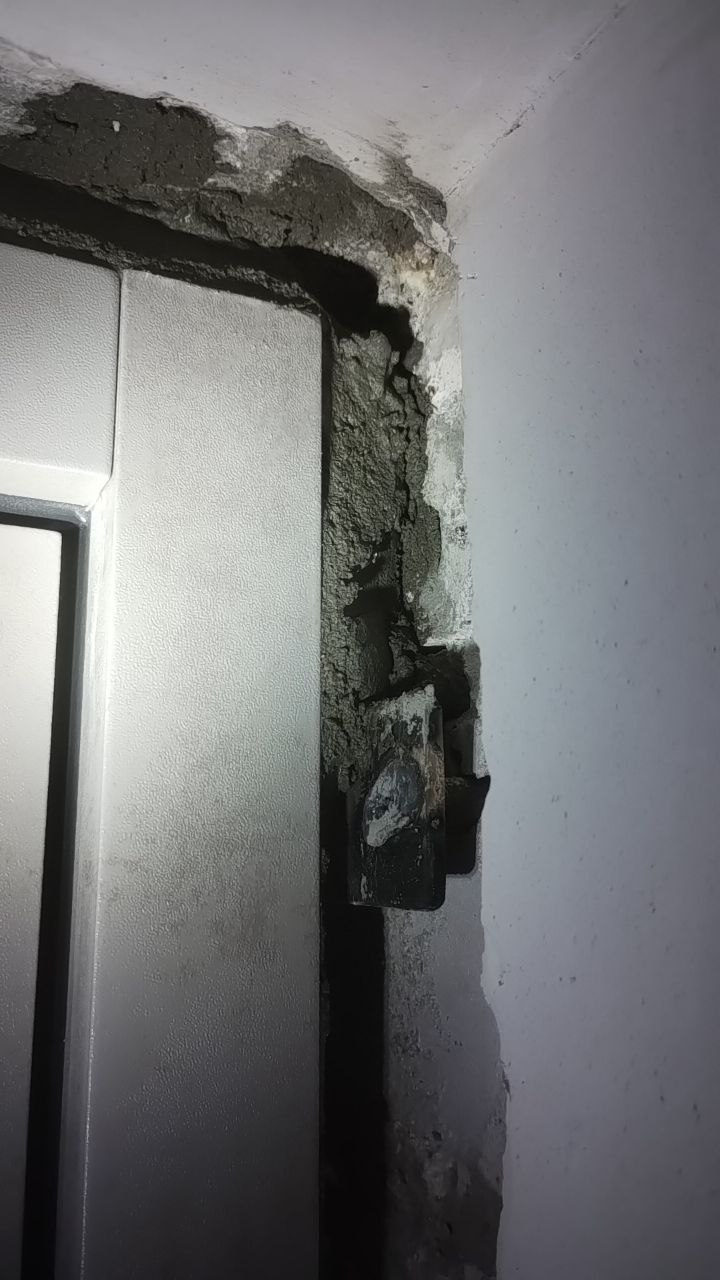

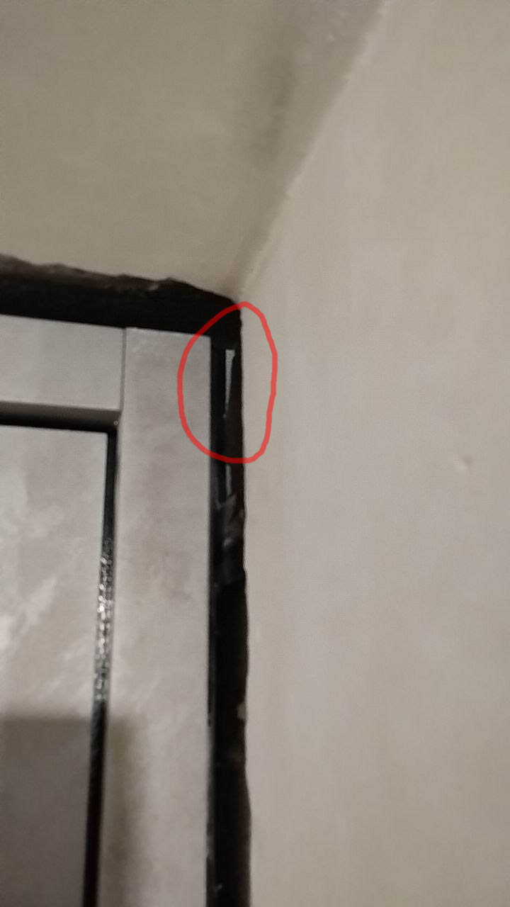

Postby fludimir » 22 Aug 2023, 11:57
Поставили мне дверь и хотя конструктивно выполнена была именно так как описано выше, но случилась какая-то жесть. Между коробкой и стеной почти по всему периметру щели куда свободно можно просунуть пальцы, а с одной стороны для того чтобы утопить внешний наличник вровень с дверью отбили штукатурку (снаружи) и получились сквозные щели в подъезд, прикрытые только наличником. Естественно хотели все это просто запенить, но тут я вовремя вмешался и остановил. В итоге изоляция от звуков подъезда с новой тяжелой многослойной дверью (две толстые мдф накладки, два листа металла, минватой заполнено полотно и короб) почти не отличается от звукоизоляции которая была с дверью застройщика. Я понимаю что теперь надо все щели между коробом и дверью заполнить какой-то смесью (есть ли разница будет это цементный раствор или штукатурка?) и покрыть слоем герметика к которому уже будут примыкать откосы, но будет ли этого достаточно ? И даже не знаю получится ли все пространство заполнить раствором тк это гораздо сложнее чем выдавить пену..
В общем буду благодарен любому совету что в моем случае можно сделать

Re: Звукоизоляция входной двери
Postby Андрей Смирнов » 22 Aug 2023, 13:34
Щели необходимо заполнить обычными цементно-песчаным раствором.
Затем по стыкам пройтись силиконовым или полиуретановым герметиком, чтобы избежать трещинообразования.

Postby fludimir » 23 Aug 2023, 00:56
Ок, начал забивать щели раствором - всю глубину щели от внутреннего наличника до наружного. Стык который надо покрыть герметиком это полоса цемента между наличником и стеной? И ее надо полностью покрыть герметиком, чтобы штукатурка дверного откоса примыкала не к цементному раствору, а к этому герметику?
