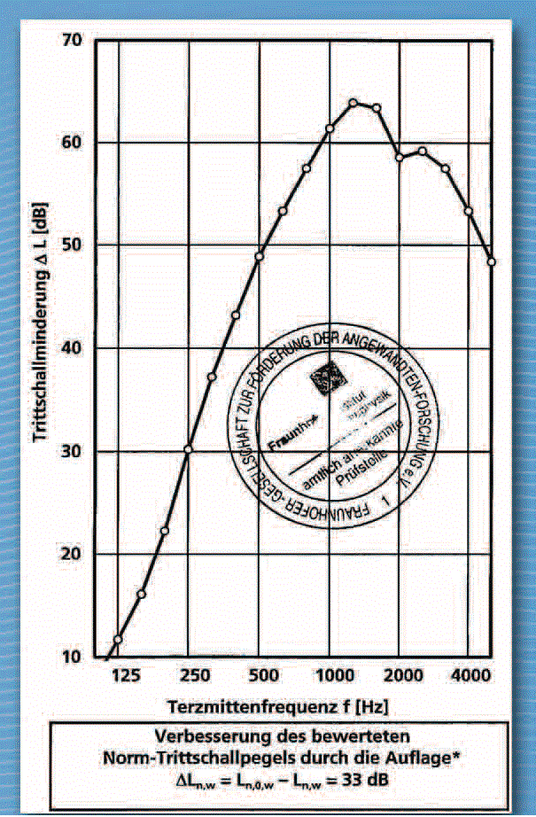

Конечно из протоколов, откуда бы им еще взяться этим цифрам. На картинках из проспекта даже есть график их этих протоколов.
Выкладываю в увеличенном виде.
Разница в условиях испытаний. В последних протоколах, в частности Приложение 1, указаны самые "худшие" условия, когда панель кладется непосредственно на бетон, там даже клеевого слоя нет, потому и относительная звукоизоляция 21 дБ. В проспекте, страницы которого я выкладывал раньше, условия совсем другие, но и график из протокола там же изображен.

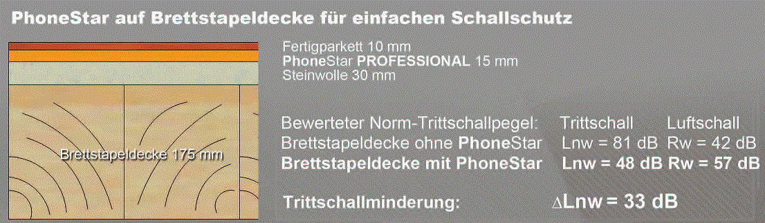

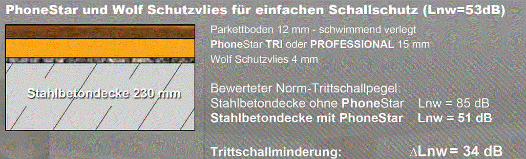

Из тех же картинок, что были раньше...
Рис. 1:
С панелями:
Паркет - 12 мм
Панели PhoneStar - 15 мм
Защитная вата Wolf - 4 мм
Железобетон - 230 мм
Без панелей:
Паркет - 12 мм
Рис. 2:
С панелями:
Паркет - 10 мм
Минеральная вата - 30 мм
Деревянное перекрытие - 175 мм
Без панелей:
Паркет - 10 мм
Рис. 1
Рис. 2

В целом имеем следующее:
    по данным протоколов P-BA 7/2006 и P-BA 9/2006 применять панель в качестве упругого слоя нецелесообразно ИХМО, так как это позволяет едва вписаться в норматив - а этого мало для того, чтобы иметь помещение нижнего уровня за комфортное.
    Хотя возможно имелось ввиду применение плиты как жесткого слоя - но ведь без прослойки упругого слоя это бессмысленно - наращивать массу перекрытия 18 килограммовыми (кг/м2) плитами утопия.
Wolf-Bavaria wrote:Из тех же картинок, что были раньше...
Рис. 1:
С панелями:
Паркет - 12 мм
Защитная вата Wolf -4 мм
Без панелей:
Паркет - 12 мм
В брошюре видим упругие слои, однако цифры - фантастика:
у Вас в обоих случаях есть упругая прокладка и жесткий слой (финишное покрытие в виде паркетной доски) - т.е. колебательная система масса-пружина-масса.
Без панели измеренный уровень ударного шума под перекрытием толщиной 230мм 85дБ (что больше похоже, однако, на голое бетонное перекрытие без всякой дополнительной конструкции и хуже такого же показателя бетонной плиты толщиной 140 мм из протокола P-BA 7/2006, где было 78 дБ), а с появлением панелей - измеренный уровень ударного шума под плитой 51 дБ, стало быть дельта 34 дБ - :shock: фига!
... дык тут не то, что медали Bundespreis, тут Звезды Героя мало, ИХМО.
Для сравнения к Рис 1: пол в два слоя ГВЛ (около 24 кг/м2) по слою 20 мм акустической ваты Floor плотностью 120 кг/м3 на бетонной плите - дельта по сравнению с бетонной плитой не более 28 дБ.

Postby Андрей Надеждин » 13 May 2011, 11:10
Думаю, прежде чем что-то измерять нужно разобраться что мы собираемся измерять.
Сначала смотрим нормативы, например СП 23-103-2003: для жилья это 55-60 дБ - это минимум, для того, чтобы жильё было комфортным шума под перекрытием должно быть ещё на 10 дБ меньше.
Там же рекомендации - звукоизоляцию ударного шума улучшает конструкция "плавающий пол".
На Рис 1 как раз и есть плавающий пол с панелями, смотрим результат Lnw = 51 дБ - выглядит правдоподобно, не айс, ещё бы десяточек дБ убрать (и это реально и не так уж дорого).
Так в чём подвох? - ведь считается что дельта 34 дБ (то, что пэшить брошюра) - это как раз то что нужно для комфорта.
А вот где собака порылась :) :
В том же снипе монолитное перекрытие (как нарисовано на Рис 1) 230мм при поверхностной плотности 550 кг/м2 - 74 дБ, а не 85 дБ да ещё с конструкцией из упругого слоя и паркетной доски (Таблица 18 стр. 33 зависимость значения Lnw0, дБ от поверхностной плотности несущей плиты перекрытия, кг/м2).
Отталкиваясь от сниповских данных, 74 дБ (голого бетона) - 51 дБ (конструкции с панелями) получаем дельту 23 дБ, но никак не 34 дБ!
Вот и всё чудо :D , а этим 23-м дБ обязаны в основном не панели, а волокнистой прокладке 4 мм (пружине), аналогичный материал в России ВИБРОСТЕК-V300.
Поэтому моё мнение - особо тут мерять нечего, революции не будет, сорри :( .
