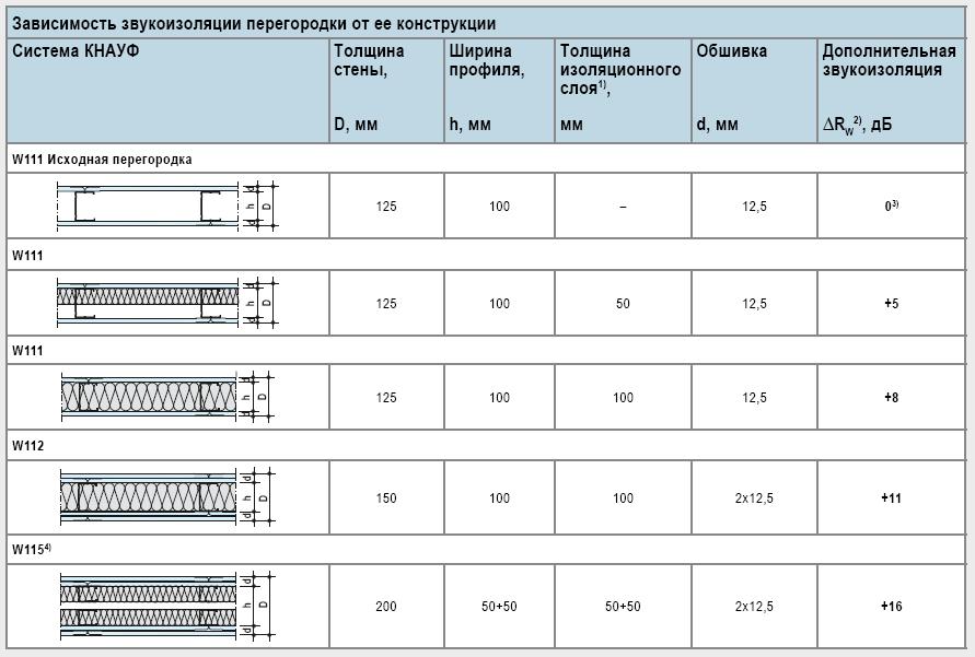

Сама по себе минеральная вата не является звукоизолирующим материалом, но в соответствующем применении она может увеличить звукоизоляцию конструкции. Например, в таблице отображена зависимость ЗИ перегородки от её конструкции (наличие акустической ваты, тип каркаса и количество ГКЛ). В качестве изоляционного слоя используется акустическая минеральная вата AcousticWool Concept (54 кг/м3 ±10%, НГ)
Звукоизоляция AcousticWool.JPG (71.19 KiB) Viewed 8057 times
