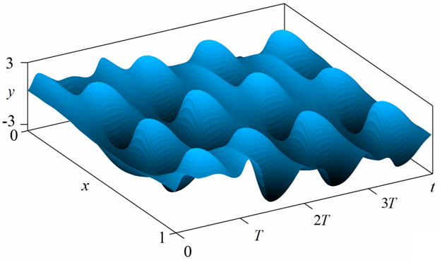

Всё вами описанное просто и понятно.
С вероятностью 99,9999% источником гула является инженерное оборудование на технической этаже.
Это может быть оборудование котельной, магистральные насосы водоснабжения или вентиляционное оборудование.
Низкочастотный шум (гул) всегда распределяется по объему помещения неравномерно, что связано с резонансными явлениями.
Ведь любое помещение это своеобразный резонатор.
Существуют так называемые "стоячие волны", которые имеют выраженные максимумы и минимумы уровня звукового давления.
Инженерное оборудование обычно излучает звук в диапазоне 20-300 Гц.
Длина звуковой волны, например, на частоте 100 Гц составляет примерно 3,4 метра, на частоте 200 Гц - 1,7 м.
В зависимости от рабочей частоты оборудования расстояние между пиками и провалами звукового давления будут разными.
Именно поэтому вы в разных точках то слышите, то не слышите гул.
С дверью тоже все понятно.
Когда вы её открываете, к объему комнаты добавляется еще один резонатор - объем ванной.
У помещения с дополнительным, т.н. присоединенным объемом, будет уже несколько другое распределение стоячих волн.
