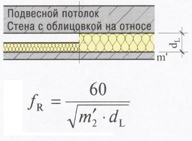

Re: Вариант тонкой каркасной облицовки (35-45мм)
Postby Андрей Смирнов » 11 May 2016, 10:13
Мне не совсем понятна ваша точка зрения. Вы описываете совершенно стандартную конструкцию каркасных облицовок, которые широко применяются уже десятки лет в строительной практике. Необходимо только применять звукоизоляционные крепления вместо стандартных жестких П-образных кронштейнов при монтаже каркаса на основе потолочного профиля Кнауф. В Альбоме чертежей звукоизоляционных конструкций http://www.acoustic.ua/st/Acoustic_ua_k ... utions.pdf есть соответствующие монтажные схемы (см. стр. 11).
Глубина каркаса облицовки на основе потолочных профилей Кнауф и звукоизоляционных креплений Vibrofix Protector может составлять всего 32-35 мм. Применение в облицовке звукоизоляционного гипсокартона Диамант вместо обычного ГКЛ позволяет существенно увеличить звукоизоляцию.
Но на низких частотах ЗИ будет всегда определяться значением резонансной частоты облицовки.
В вашем примере формула неверная, она касается не облицовки, а каркасной перегородки с двумя облицовками.
Правильная формула для облицовки:
Формула частоты облицовки.JPG (24.1 KiB) Viewed 8555 times
Формула показывает, что не имеет значения, что увеличивать, глубину каркаса или массу облицовки. На практике используют комбинированный подход.

Postby zak » 11 May 2016, 22:17
Да, именно схемы кнауфа я в основном и изучал, плюс тесты перегородок роквул. Хотелось бы обойтись вообще без подвесов и креплений - я действительно предлагаю модификацию существующей облицовки (С 665 и... гхм, С 666) с уменьшенной до 22 мм глубиной каркаса (либо до 30 мм если есть возможность). То есть с креплением только к полу и потолку - аналог W626 из украинской версии альбома. Мое предположение в том, что она будет хоть и хуже, но вполне сравнима по эффективности со стандартным решением, той же W626.
Спасибо за формулу! Для W626 с обычным ГКЛ и глубиной каркаса 60мм получаем 58Гц, тогда как для моего варианта (2 ГВЛ и каркас 22мм) будет 74Гц, что даже лучше чем я предполагал.
Не могли бы вы примерно оценить степень ЗИ следующих вариантов?
    глубина каркаса 22мм, 1 лист ГВЛ 12,5мм - рез. частота около 105 Гц
    глубина каркаса 22мм, 2 листа ГВЛ 12,5мм - рез. частота около 74 Гц
    глубина каркаса 30мм, 2 листа ГВЛ 12,5мм - рез. частота около 63 Гц
С учетом того что профили в 2 или 3-х местах по высоте будут прилегать к стене через прокладку - небольшие полоски виброизолятора (не туго).
Правильно ли я понимаю, что "m два штрих" в формуле это масса листа с минватой? Просто масса самого листа обозначена как "m штрих".

Postby Андрей Смирнов » 12 May 2016, 07:54
Нельзя выполнять облицовку W626 на основе потолочного профиля Кнауф CD 60/27, для конструкции необходим только стоечный профиль CW.
Облицовка на основе потолочного профиля обладает достаточной жесткостью только при условии её закрепления к защищаемой стене.
Кроме того, глубина каркаса не может быть меньше 30 мм из-за размеров самого профиля и обычной для строительной практики неровности стены.
Поэтому предложенная вами конструкция всего лишь гипотетическая.
"m штрих" - это поверхностная масса облицовки ГКЛ.
