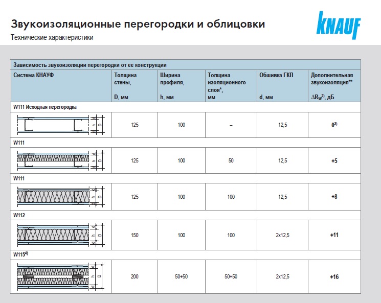

Звукопоглощающая вата это такой же элемент ЗИ конструкции как и каркасы, облицовки, узлы сопряжения.
В Альбоме чертежей звукоизоляционных конструкций есть таблица с результатами наших испытаний каркасных перегородок при последовательном монтаже, из которой видно, как влияем на ЗИ наличие/отсутствие ваты и конструкция перегородки:
Звукоизоляция AcousticWool.JPG (100.96 KiB) Viewed 30284 times
Прямой связи между частотными характеристиками КЗП ваты и частотными характеристиками звукоизоляции нет. Механизм получения тех или иных ЗИ свойств перегородок гораздо более сложен и в рамках форума его приводить не имеет смысла (чтобы сильно не умничать :) )
Шуманет бм это Роквул Акустик Баттс, продаваемый под торговой маркой private lable, поэтому ориентируйтесь на характеристики последнего.

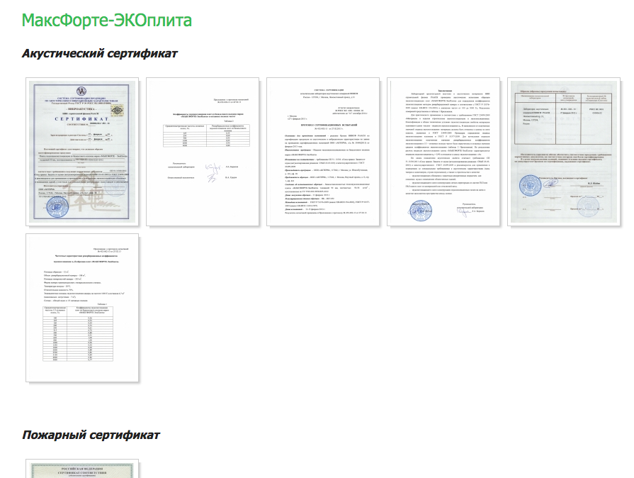

Я обратил внимание на Марсфорте Экоплиту. 80кг/м³, протоколы акустических испытаний есть.
Nikita говорил что это хорошая, годная вата и он лично принимал участие в ее разработке.

Немного поправлю -по ссылке вами данной - есть испытания одного материала -тонкого - под стяжку идет обычно - ( похожего по плотности на термозвукоизол ) - с словом "стандарт" в названии - Испытания - и в составе перегородок (Rw)и вне(звукопоглощение) . Он то и имеет плотность выше средней.
А вот для 5-см максфортеэкоплита, чьи испытания есть тоже -плотность заявлена в самом тексте протокола - 50-56 кг..
Это я к тому, что несмотря на почастотность испытаний -и от 100 Гц - сравнить этот тонкий максфортестандарт можно только с таким же тонким похожей (около 100 кг плотости ) термозвукоизолом.(по поглощению) .
Даже с аналогичными и давно выложенными в Интернете Рокволовскими испытаниями пергородок не сравнить -не 5 см толщины потому что

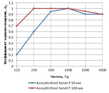

vasilii wrote:...Да и не стоит забывать, что для ват более 55 кг плотности - СНГ- шных - нет испытаний на реверберационный или нормальный коэффициент звукопоглощения.. , ибо не предназначены.. Так что это - рулетка ....
Ну отчего же нет, вот графики Acousticwool Sonet P (Perfect) 80 кг/куб.м :)
Акустические испытания проведены в лаборатории строительной и архитектурной акустики Государственного НИИ строительных конструкций (г. Киев, Украина)

vasilii wrote:Немного поправлю -по ссылке вами данной - есть испытания одного материала -тонкого - под стяжку идет обычно - ( похожего по плотности на термозвукоизол ) - с словом "стандарт" в названии - Испытания - и в составе перегородок (Rw)и вне(звукопоглощение) . Он то и имеет плотность выше средней.
Василий, вы сначала пишите, что есть испытания только на один материал, потом, что на два. Иногда ваши сообщения воспринимаются трудно, поэтому подвожу итог: и на МаксФорте-Стандарт и на Максфорте-ЭКОплиту акустический сертификат присутствует. Прикладываю скрин.
vasilii wrote:Это я к тому, что несмотря на почастотность испытаний -и от 100 Гц - сравнить этот тонкий максфорте стандарт можно только с таким же тонким похожей (около 100 кг плотости ) термозвукоизолом.(по поглощению) .

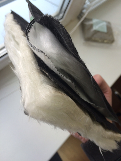

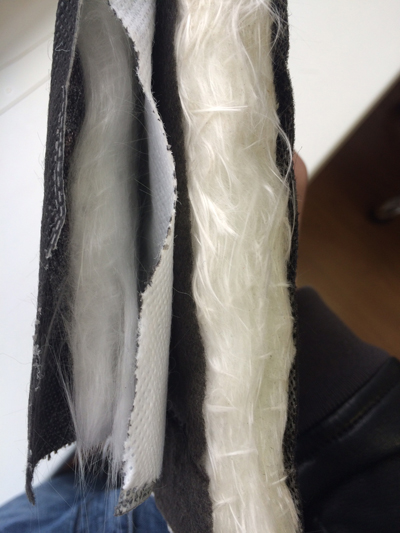

К вопросу сравнения и разницы в стоимости. Просто выложу фотографии, сделал сегодня.
PS: моя девушка, к примеру, не увидит/услышит разницы между Hi End акустикой за $$$ и Ямахой из Техносилы: по размеру одинаковые колонки и выглядят похоже :(
