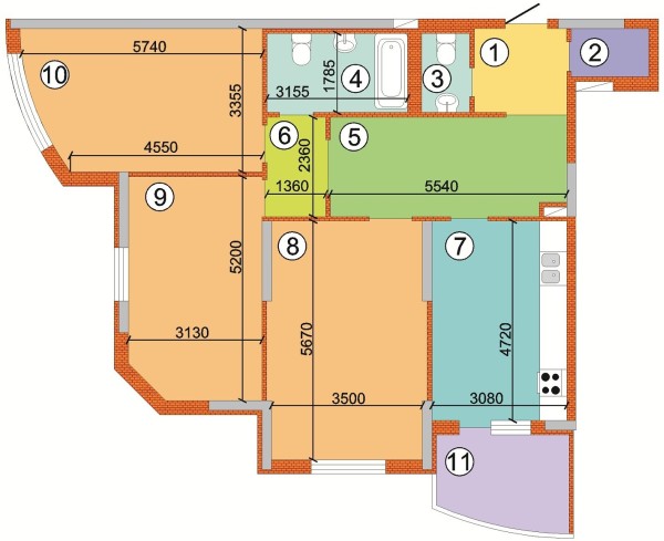

Postby ~220v » 08 Aug 2013, 10:55
Добрый день Андрей, и всем участникам ЗИ
Андрей подскажите, пожалуйста, если ставится задача только изоляции моей аудио системы или ДК от соседей. Точнее соседей от ДК :D (что б им не мешать). Требуется ли выполнять ЗИ стен, или достаточно знаменитого подвесного потолка кнауф на виброфиксах и плавающего пола. ДК это комната №8.
План хаты.jpg (46.84 KiB) Viewed 11841 times

Да, я понимаю, что сложно говорить о достаточности такого рода ЗИ. Это я пытаюсь разбить некоторые не понятки на этапы и оценить масштабность ремонта.
На данном этапе меня сильно волнует вопрос стяжки. К сожалению (или наоборот :roll: ) застройщик мне её подарил... И так как у меня основная задача ЗИ только кинозал, мне не совсем понятно как плавающий пол сделать вровень с остальным?
Трубы отопления у меня в полу строительной стяжки, а это (как я думаю) AcousticWool Glass Floor 20мм+20мм и 60...70мм стяжки, всего 100...110мм. Не думаю, что застройщик сделал мне стяжку такой толщины. :(
Отсюда вопрос: как правильно всковырнуть-оценить существую стяжку (сделать пункцию :) ) Если она сильно тонкая, то это ж надо во всей хате всё сбивать? И самый фантастический вариант она уже сделана правильно, как пишет - підлога - виконується цементно-піщана стяжка по шумозахисній підкладці;
Подскажите, пожалуйста, как действовать в данной ситуации?

Postby Андрей Смирнов » 10 Aug 2013, 13:35
Если верен "фантастический вариант", то фраза "підлога - виконується цементно-піщана стяжка по шумозахисній підкладці" подразумевает устройство плавающей стяжки по слою упругого материала для изоляции ударного шума и только (!!!). Застройщиками применяются под стяжкой упругие прокладки на основе газонаполненного пенополиэтилена. К сожалению этот мегабюджетный вариант не увеличивает изоляцию воздушного шума, которая собственно и необходима в данном случае.
Если все-таки выполнять плавающий пол в кинозале, то скорее всего не удастся остаться в одном уровне с полами в других комнатах. Если же эстетика превалирует, то звукоизоляцией придется пожертвовать. К сожалению, данный вопрос практически всегда требует неприятных компромиссов :)

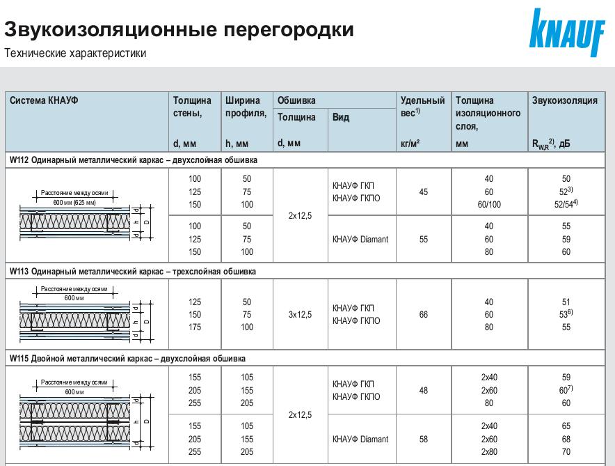

Андрей, подскажите пожалуйста, если ещё задать цель по ЗИ спальни [9] от кинозала [8].
Думаю вдоль всей стены установить ГКЛ по всем правилам. Или всё это фигня, и лучше снести пенобетон, и сделать кирпичную кладку в пол кирпича?
В идеале и в спальне такую же ГКЛ конструкцию надо, но... Внешний угол, дверной проём, геморно....
Или же самый простой вариант: снести пенобетон и заделать ГКЛ (Расс Бергер и Том Роуз, октябрь 1985, перегородка D) Но несущие колоны остаются открытыми... Как лучше сделать?

Postby Андрей Смирнов » 16 Oct 2013, 11:51
Во-первых, сделать так, чтобы в пределах одной квартиры можно было использовать ДК на номинальной громкости и одновременно спать в соседней комнате невозможно. Снизить уровень проникающих шумов конечно можно весьма существенно, но сделать так, чтобы сабвуфера не было слышно совсем, к сожалению, не получится.
Перегородка из пенобетона это сущее зло для звукоизоляции по целому ряду причин. Для звукоизоляции мощного НЧ источника требуется в первую очередь масса ограждения, поэтому полнотелый красный кирпич будет вне конкуренции. Но массивные стены толщиной 250-380 мм не всегда можно строить в жилых домах с ограниченной нагрузкой на перекрытие. Поэтому применяют или комбинацию стены из кирпича и дополнительной звукоизоляционной облицовки на основе ГКЛ или только ГКЛ облицовку на двух независимых каркасах (то, что вы обозначили ка перегородка D).
По индексу звукоизоляции широкая перегородка из ГКЛ может быть даже эффективнее, по сравнению с перегородкой из кирпич. Но на низких частотах, которые и являются проблемой для ДК массивное кирпичное ограждение всегда будет лучше.
перегородки acoustic.ua.JPG (89.8 KiB) Viewed 11498 times
В любом случае перегородка типа W115 на независимых каркасах будет гораздо лучше, чем пенобетон.
Несущие колонны облицовывать очень желательно, т.к. это канал распространения звука в смежные квартиры.

Postby ~220v » 16 Oct 2013, 13:03
Андрей Смирнов wrote:В любом случае перегородка типа W115 на независимых каркасах будет гораздо лучше, чем пенобетон.
А как тогда поступить с пенобетоном, между W115? Замуровать между или удалить?

Postby Андрей Смирнов » 16 Oct 2013, 13:19
Удалить без сомнения. Еще и экономия пространства получится.
