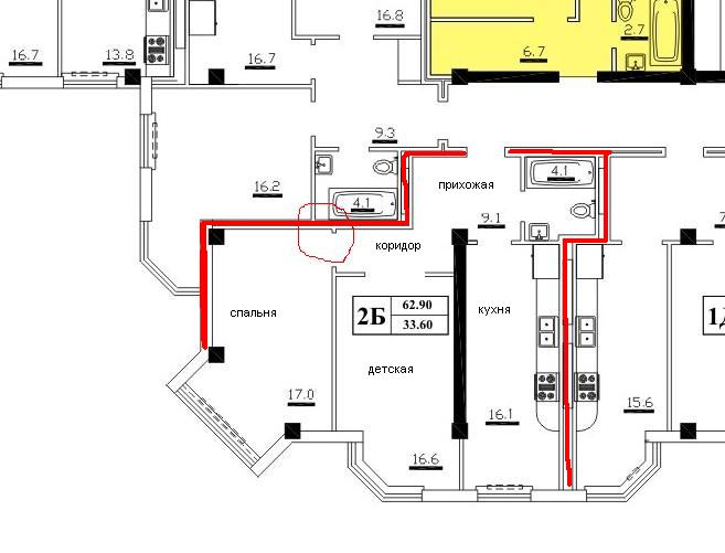

Имеется очень серьезная проблема. В 2012 году была куплена квартира. И за несколько месяцев сделан ремонт. Ремонт делала женщина и первый раз. Что такое звукоизоляция и с чем ее едят, абсолютно не ведала, пока не переехала жить в эту квартиру.
Часть соседской ванны (50 см.), как видно на картинке выходит в спальню. Все бы ничего, но видимо строительная компания вместо двух пеноблоков с просветом между ними, проложила межквартирную перегородку в один пеноблок развернув его вдоль (чтобы положить злополучные 20 см.). Но самое страшное, что соседи все основные коммуникации и ванну разместили именно на 50 см. стены, выходящей в спальню. В итоге все манипуляции со смесителем, душем, тазиками в ванной благополучно слышны в нашей спальне, как будто они в нашей квартире. Ночью помимо смесителя и ванны слышны даже походы в туалет и слив воды в унитазе, слышно как опускается крышка унитаза, слышны шморкания. Все это просто невыносимо.
В строительную компанию было написано письмо с целью устранить эту "небольшую неприятность" и провести звукоизоляционные работы, с учетом уже сделанного ремонта. СК отреагировала и предложила проложить ватту между стеной и гипсокартонной конструкцией. Эта конструкция в итоге заберет 10 см.. Все это они предлагают наложить уже на ламинат в спальне и плитку в коридоре, на уже сделанный гипсокартонный потолок.
Вопрос к экспертам. Насколько эти мероприятия решат проблему. У меня остаются смутные сомнения, что почти не решат. Самый основной шум воды по трубам и ударный об ванну, плитку душем и тазиками.
Для этих работ еще придется переносить входную дверь в спальне.
план квартирі.JPG (39.91 KiB) Viewed 10308 times

В вашем случае , к сожалению , всё-таки прийдётся пожертвовать уже сделанным ремонтом ..., и если с ламинатом и с плиткой всё пройдёт относительно легко и "безболезненно" , то с потолком будет головоломка (у него нужно будет ,буквально, вырезать кусок в том месте где будет ЗИ-облицовка , правильно закрепить и акустически развязать (изолировать) по отношению к ЗИ-облицовке ) , но это всё решаемо , если найдёте сообразительных и с "прямыми руками" мастеров .
Эффективность будет зависеть от правильного выбора ЗИ-конструкции и естественно правильного её монтажа .
Конструкции здесь : http://acoustic.ua/st/Acoustic_ua_knauf_solutions.pdf

А если просто возвести крипичную перегородку (12 см) и оставить зазор между стенами сантиметров 5?

Это радикальный, но самый эффективный подход в данной ситуации. Даже не хотел его предлагать ранее, т.к. люди часто как-то нервно реагируют на технические решения, заметно уменьшающие площадь помещения. Дополнительная массивная стенка с промежутком 50 мм от существующей стены радикально снизит уровень структурных шумов из соседской квартиры.

Алексей, спасибо за ответ!!!!! Подскажите, а если поставить кирпич ребром, это намного снизит ЗИ?
Стоит ли заполнять эти 5 мм ЗИ ватой?
Как вы думаете, эта конструкция сильно увеличит нагрузку на перекрытие? Дом монолитный с перегородсками из газобетона?
БУдет ли шум передоваться с газоблоков на монолитные перекрытия?

Если поставить кирпич ребром (60 мм), то звукоизоляция будет существенно ниже по сравнению с перегородкой в "полкирпича" (120 мм). Согласно так называемому "Закону массы", каждое удвоение толщины или массы ограждения приводит к увеличению звукоизоляции примерно на 6 дБ.
R = 20·lg(m·f) - 47 (дБ), где
R - звукоизоляция, дБ
m - поверхностная масса ограждающей конструкции, кг/м2,
f - частота звуковой волны, Гц.
Заполнение воздушного промежутка в конструкции двойной стены увеличивает звукоизоляцию, но эффективность этого явления снижается при увеличении общей массы ограждения. В вашем случае при использовании относительно легких материалов (пенобетон) применение акустической минеральной ваты вполне показано.
Вопрос несущей способности перекрытия необходимо согласовать с владельцем здания или эксплуатирующей компанией.
В монолитно-каркасных домах обычно шум хорошо передается с тяжелых межэтажных перекрытий на легкие перегородки из пенобетона, а не наоборот.
