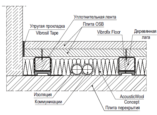

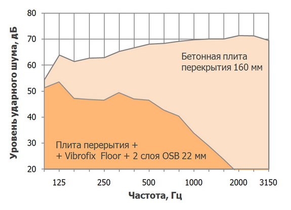

Postby Андрей Смирнов » 27 Feb 2011, 13:03
... и если разговор идет о компромиссах, я задам все же вопрос, который задавался здесь 1000 раз... пол на лагах - уж больно он мне симпатичен, так как можно самому его сделать, цена ошибки не так высока - можно разобрать и заново собрать, в дБ, по ударному шуму, это сколько? если брать его высоту 10-12 см? AcousticWool Glassfloor и AcousticWool Floor это 37 и 34 дБ соответственно, а пол на лагах, естественно с применением Виброфикс сколько в дБ? может есть какая то сравнительная табличка, которую я пропустил с разбивкой по частотам? спасибо!
На этот вопрос очень легко ответить :)
Конструкция плавающего пола на лагах с опорными элементами Vibrofix Floor прошла квалификационные испытания в акустической лаборатории НИИ Строительных Конструкций (Киев, Протокол испытаний № 79к/10).
Согласно результатам испытаний, снижение индекса изоляции ударного шума составило ?Ln,w=34 дБ, результаты испытаний также представлены в графическом формате.
Графики эффективности изоляции ударного шума плавающих полов (стяжка поверх акустической минеральной ваты) можно найти по ссылке http://acoustic.ua/production/772.html?g=4&page=0
Плавающий пол Vibrofix Floor.png (43.45 KiB) Viewed 46177 times
Vibrofix Floor звукоизоляция.jpg (58.43 KiB) Viewed 46177 times
