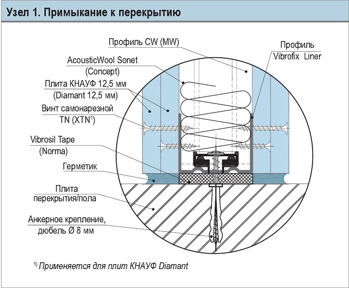

Пример примыкания перегородки к потолку вы привели не совсем корректный. Это самодельный узел сопряжения не кирпичной, а каркасной перегородки к перекрытию. Смысла в нем не вижу, т.к. для этого существуют стандартные решения Кнауф звукоизоляционные профили Vibrofix Liner (стр. 4 по ссылке
http://www.acoustic.ua/st/Acoustic_ua_k ... utions.pdf )
- Knauf_vibrofix.jpg (115.79 KiB) Viewed 46775 times
Кроме того, касательно узла сопряжения кирпичной стены с потолком я писал так: "Для акустических целей обычно используют в месте стыка стена/потолок
два уголка, закрепленных жестко к потолку и примыкающих к перегородке через упругую прокладку."
Обратите внимание на выделенную цветом фразу. Через ленту уголки крепятся не к перекрытию, а к перегородке! При этом лента должна быть достаточно упругой, например, на основе вспененного каучука или химически сшитого пенополиэтилена толщиной не менее 5 мм.
Лента Дихтунгсбанд изготавливается из обычного газонаполненного пенополиэтилена, имеет толщину всего 3 мм и не подходит для указанных целей.
Зазор между верхним краем кирпичной перегородки и перекрытием потолка можно заполнять минеральной ватой плотностью 45-70 кг/куб.м, запаковывая её, например, с помощью шпателя.
