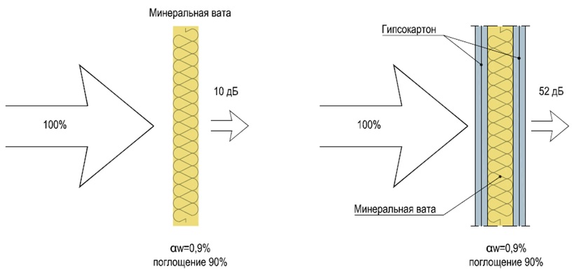

Postby Андрей Смирнов » 12 Jun 2019, 09:44
Звукоизоляция это свойство конструкции, а не материала.
Если сделать гипотетическую перегородку из одной ваты, то её ЗИ будет составлять не более 5-10 дБ, что является ничтожным значением.
Если же с обоих сторон ваты смонтировать массивные облицовки из ГКЛ, фанеры, МДФ, ОСБ, дерева и т.п, то звукоизоляция сразу увеличится многократно.
С другой стороны, если из такой перегородки удалить вату, оставив одни облицовки, то звукоизоляция существенно уменьшится.
С точки зрения строительной физики необходимо создать герметичную (!!!) конструкцию "масса-пружина-масса", где масса это облицовки, а пружина это воздушный промежуток, заполненный эффективным звукопоглотителем, например, акустической ватой.
Звукоизоляция ваты.jpg (45.1 KiB) Viewed 7187 times
