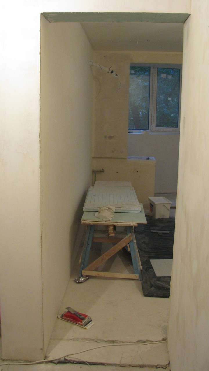

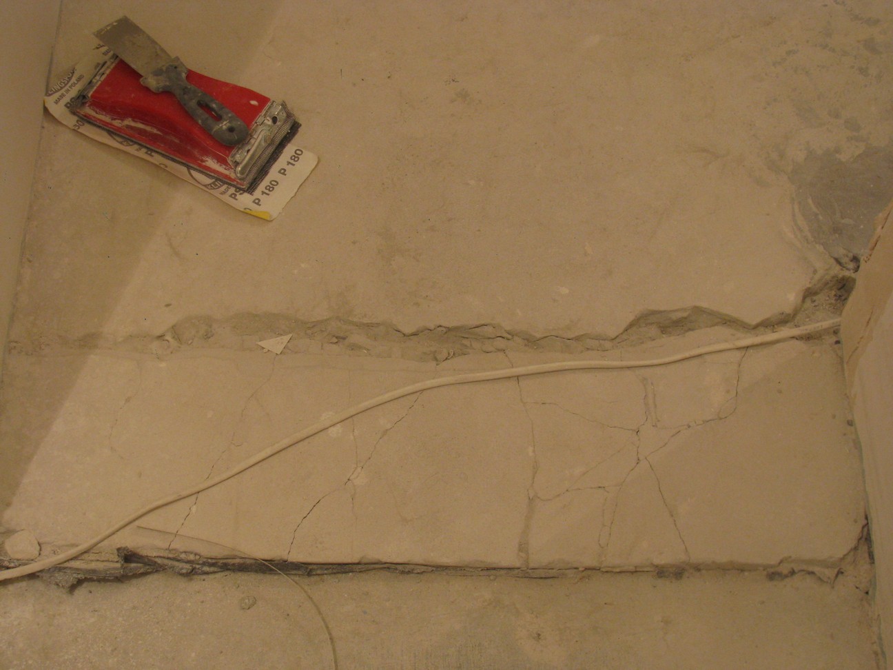

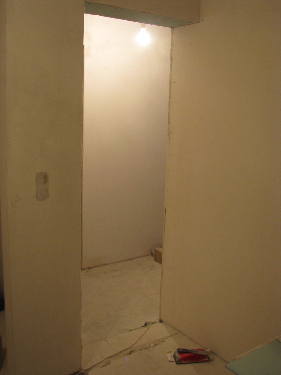

Андрей, Здравствуйте!
нужна помощь.
Сделали плавающий пол целиком в комнате.
Уровень пола в комнате на 1,5 см выше чем пол в коридоре.
(пол коридора - это обычная стяжка)
В дверной проем при входе в комнату планировалось установить дверную коробку.
Боковые стены и ГКЛ сверху коробки - звукоизолированы и виброразвязаны.
Низ коробки (порог) планировалось ставить на плавающий пол.
Та часть пола, которая под порогом - треснула. Она получилась как консоль-огрызок. не рассчитали мы. и сейчас когда на нее становишься - она прогибается.
С точки зрения строительства - ее надо демонтировать и подлить стяжки вровень с полом в коридоре.
Между подливкой и плавающим полом вертикально проложить ленту типа vibrosil norma.
Но возникает вопрос - как ставить коробку, чтоб она была развязана от пола?
Посоветуйте плиз что нибудь.
Сейчас рассматриваем такие варианты:
1) под коробку (под порог) подложить Vibrosil norma в два слоя сверху на подливку.
2) вместо подливки стяжки собрать мини пандус из профилей Vibrofix liner, а уже сверху на них ставить дверную коробку
фотки прилагаю
глубина дверного проема примерно 24 см

Postby Андрей Смирнов » 02 Jul 2015, 19:01
Ума не приложу, как вы умудрились так исполнить край стяжки... :(
Это явные огрехи технологии производства работ.
Я не знаю, что вам посоветовать... :(

Postby flyfly » 04 Nov 2015, 12:17
Андрей, добрый день! подскажите плиз по стыку полов. на три сообщения выше. последнее фото. IMG_6556_cr.jpg
Полы немного переделали. лишнюю часть отпилили. подлил новый кусочек.
Сейчас есть стык плавающего пола и обычной стяжки. Оставлена щель примерно 1 см шириной, чтоб полы не соприкасались. За счет толщины ваты плавающий пол немного выше стяжки.
Суть вопроса - чем заделать эту щель шириной 1см с точки зрения строительной акустики. тупо все залить силиконом дороговато. Думал туда что-то напихать чтоб уменьшить пустоту, а потом уже силиконить. (нагрузок на щель не будет, она спрячется под дверной коробкой или ее плинтусом, но когда появятся двери неизвестно, а жить как-то надо - пылесборник)
flyfly
Posts: 41
Joined: 23 Oct 2014, 15:06
Location: Харьков, Украина
Re: чешка. Бюджетно, но с умом
Postby Андрей Смирнов » 04 Nov 2015, 12:49
Запакуйте стык минеральной ватой, а верхнюю часть загерметизируйте любым нейтральным силиконовым герметиком.
