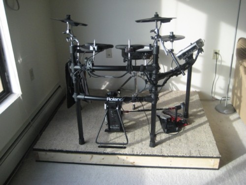

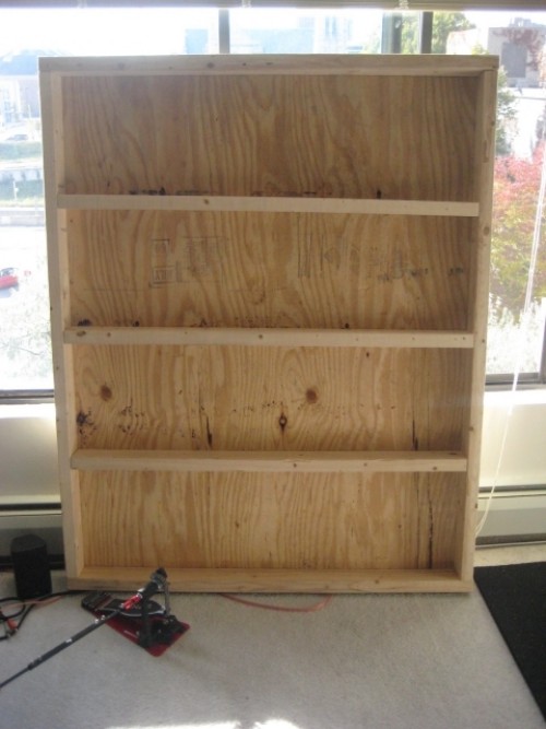

Основная проблема в вашем случае, это изоляция ударной установки. Плавающей стяжкой вы проблему не решите.
Наиболее правильно будет выполнить конструкцию "плавающего плотика-платформы". В качестве плота может выступать бетонная плита толщиной около 100 мм или каркасная конструкция платформы из бруса и ОСБ, засыпанная песком. Размер платформы должен быть немного больше ударной установки. Плот должен опираться на перекрытие с помощью упругих опор из материала Sylomer. Тип и размер опорных элементов подлежит расчету. В остальной части комнаты выполняется обычный плавающий пол: армированная стяжка 70-80 мм по изоляционному слою, например, из плит Rockwool Floor Batts 25 мм. Стяжка отделяется от стен и конструкции платформы упругими прокладками, например, из любого вспененного полиэтилена толщиной 6-10 мм.
Такой подход к изоляции пола будет наиболее эффективен.
Можно пойти немного более простым путем. Сначала выполнить конструкцию плавающего пола по обычной технологии. Затем поверх нее установить платформу под ударную установку из деревянного бруса с настилом из толстой фанеры или ОСБ (минимум 2х18 мм). Платформу опереть на плавающую стяжку с помощью звукоизоляционных креплений Vibrofix Floor Plus.

Типовые иллюстрации.

Андрей, спасибо за ответ! Подобная платформа для барабанов уже давно сделана и она неплохо помогает!

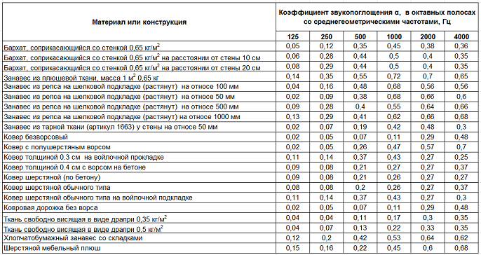

2) Гудящие частоты моей комнаты 86Гц и 150Гц (+25дБ!) - какие НЧ поглотители посоветуете?
3) Какую ткань (из недорогих вариантов) лучше повесить на стены\потолок? (эхо небольшое, ~ 0.3 сек)

Postby Андрей Смирнов » 29 Mar 2014, 19:19
"Лечить по фотографии" не умею, поэтому выбирай! :)
КЗП ткани 2.png (155.53 KiB) Viewed 22636 times
