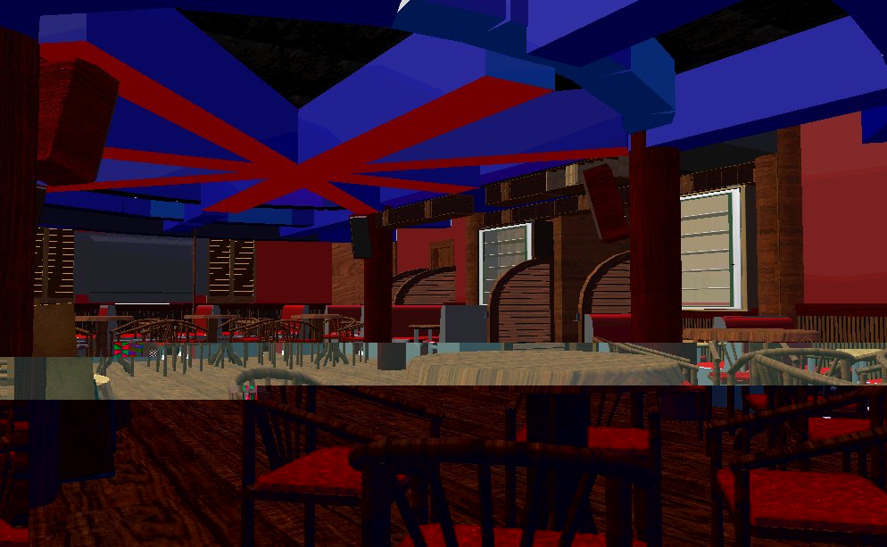

По дизайнпроекту весь периметр Р-48м идут стеновые панели высотой 90см с относом от стены 20см(для маскировки 8 радиаторов отопления). Вопрос. Если всю эту конструкцию сделать по принципу рез.Гельмгольца с различными шагом и шириной планок, что получится? Часть поверхностей будет перекрываться мебелью. Очень хочется добиться значительного ослабления в зоне столов

90 см от пола это очень мало. Я бы рекомендовал монтировать панели горизонтальной полосой шириной 1,2 м начиная от уровня примерно 60 см считая от пола.
Щелевой резонатор Гельмгольца с разными зазорами между планками разной ширины смотрится немного неряшливо. Лучше применять планки разной ширины, а зазоры делать одинаковыми.
