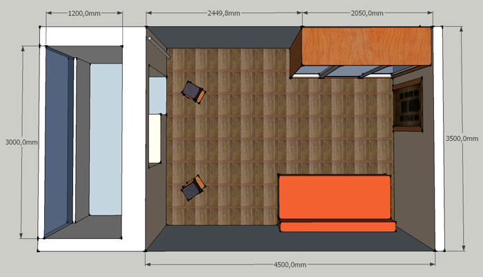

Имею вот такое помещение, которое будет необходимо привести в божеский "акустический" вид (необходимо только акустическое оформление).
Для начала хочу определиться с положением мониторов.
В аттаче рисунок (с моим предположением).
Шкаф встроенный и передвигаться не может. Диван можно двигать. Стены бетонные. Высота потолка 2.65.
Слева выход на балкон (сейчас застеклен, но с окончанием отопительного сезона планируется выноска батареи на балкон с последующем утеплением и там будет свободный проход без окна и двери.
Комната (ысцествинна! :lol:) жилая, как, наверное, и бывает в большинстве случаев...
На рис. мониторы стоят на стойках, между ними будет стол с компом и пр. девайсами.
Буду рад любым комментам по расположению, т.к. от него я буду дальше отталкиваться с акустическим оформлением.

Postby Андрей Смирнов » 16 Mar 2009, 09:39
1. не советую объединять комнату и балкон. Помещения с сообщающимися объемами непередсказуемы и склонны к резонансным явлениям... как сообщающиеся сосуды...
2. если есть хоть малая возможность изменить ориентацию, то рекомендую поставить АС у окна, а диван в 1.0-1.2 м от входной двери так, чтобы между диваном и шкафом остался проход.
3. хороший гуглскетч...:)

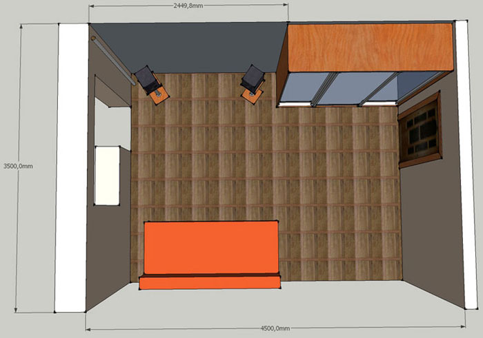

Postby Dmytro_ua » 16 Mar 2009, 14:36
Спасибо, за совет!
1. Сейчас вспомнил, что где-то читал об этом, но, т.к. балкон маленький, а открытый проем большой, думаю не должно быть такого (хотя я не пробовал и, соответственно, пока не разломаю - не проверю.. , а поломанное склеить будет сложно :D)
2. Изменить - есть. Но, если поставить АС + стол у окна, возникнут другие проблемы. Фронт - стекло + ограниченный доступ к проходу. Тыл - дверь. Справа сзади - шкаф, который убивает симметрию (хотя какая тут у мне нахр.. симметрия..). Отсутствие дивана с тыла, который может дать неплохой эффект помимо дополнительных акустических конструкций..
В первом рисунке наблюдается небольшая симметрия на месте прослушивания. + отсутствие стекла на входе на балкон (окна на балконе могут закрываться шторами)
Вот это не совсем понял. Правильно я нарисовал во втором рисунке?
п.с. Или я все таки зря тут кряхчу со своим балконом и вообще оно того не стоит возиться с этим помещением, а искать что-то другое, более вменяемое?

Postby Андрей Смирнов » 16 Mar 2009, 17:39
1. Проем по сравнению с площадью стены как раз не очень большой и будет узким "горлом" между объемом комнаты и объемом балкона
2. симметрии не будет все-равно... но её можно постараться исправить акустической отделкой... стол с компом можно оставить на том же месте (рядом со шкафом)...

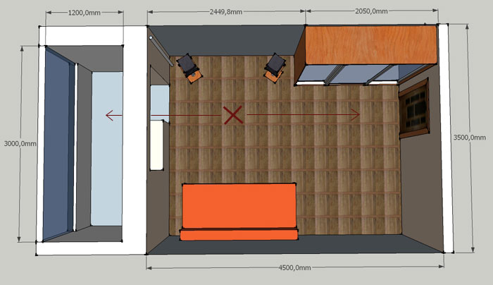

3. можно очень просто всё проверить... расставить АС и диван как на рисунке и послушать, как изменится звучание... затем подвигать АС (вперед-назад) в соответствии с калькулятором http://www.acoustic.ua/forms/calculator1.html ... если звук не понравится радикально, то и не стоит заморачиваться...:)
Postby Dmytro_ua » 16 Mar 2009, 18:30
Андрей, где можно почитать про "эффект узкого горла" или как там его правильней будет назвать? Хочу немного понять физику явления.
Диван повернул... С местом хреновенько стало... Теперь сидя на диване можно сводить :lol: :lol: На картинке, как-то было по реальнее :? Звук еще не слушал.. Но визуально склоняюсь все таки к какому-то другому варианту... Надо помозговать..

Postby Андрей Смирнов » 16 Mar 2009, 21:00
Такого конкретного понятия как "эффект узкого горла" конечно не существует...:)
Просто два помещения с объемами V1 и V2, разделенных перегородкой с площадью S, с открытым проёмом с площадью S1<S, представляют собой два сообщающихся сосуда, в которых, говоря простым языком, звуковая энергия будет "переливаться" из одного сосуда в другой. Какие при этом будут возникать резонансные явления и акустические дефекты сказать достаточно сложно. Ясно только одно, что эти акустические дефекты точно появятся.
Я предложил продольную ориентацию не потому, что она обязательно приведет к хорошему звуку. Просто такой подход является более правильным и прогнозируемым для комнат прослушивания. В данном случае шкаф настолько сопоставим по объему с самой комнатой, что рекомендовать гарантированные решения просто невозможно. Необходимо пробовать различные варианты расположения и слушать каждый вариант.
