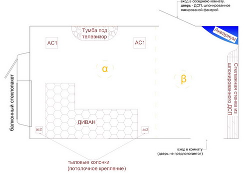

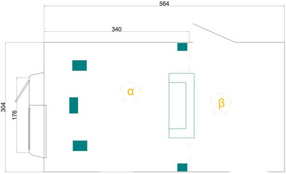

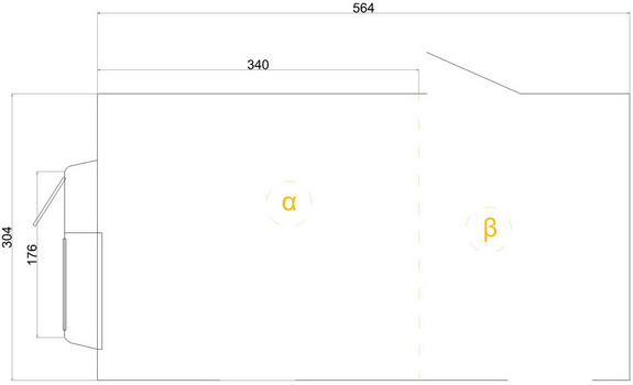

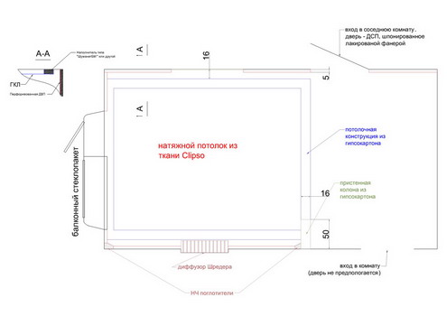

Суть вопроса в следующем: проходная комната в "хрущевке" - она же зал, она же домашний кинотеатр да и просто комната. Хочется ее по максимуму сделать акустически правильной. Прилагаю картинки, на которых:
1. Мебель и другая начинка будующей комнаты.
2. Размеры комнаты.
3. Мой вариант.
Комнату разделил на 2 части - ? и ?. Важен звук только в ?.
У меня единственное, что пришло в голову, это для разделения использовать колону из гипсокартона. Стены обшить перфорированным 4мм ДВП, под которым 50мм материала типа ШуманетБМ или УРСА.
Посоветуйте, как быть, плиз. Особенно жду совета Андрея Смирнова.

Postby Андрей Смирнов » 10 Mar 2009, 23:29
Привет, Motol
1. разделить комнату на части и пытаться добиться разного звука в разных частях не совсем правильно... звук не локализуется в какой-то части комнаты с "хорошим" качеством, а в другой части с "плохим" качеством
2. если ты развернешь кинотеатр не поперек, а вдоль комнаты и поставишь фронтальные АС у окна, то можно будет оптимально спланировать и совместить гостиную и ДК в одном помещении.
Более того, диван выполнит в этом случае задачу функционального разделения помещения. Тыловые АС в случае продольного размещения и исходя из наличия двух дверных проемов рекомендуется заменить на дипольные.
В обоих проёмах рекомендуется установить двери.
Если такая концепция принимается, то можно обсуждать дальше.
3. если смена ориентации ДК невозможна, то придется мириться с некоторым перекосом звуковой картинки.
Postby Motol » 11 Mar 2009, 23:39
Здравствуй, Андрей!! Небольшое искажение звуковой картинки не так пугает, как полный баспредел "звукового демона" в комнате :lol: ... поэтому думаю продолжить с таким же размещением техники и мебели... Меня очень волнует, поможет ли мой вариант (на рис. 1 - variant1) добиться качественого звука. Поможет ли колона, выступающая на 50 см или сделать ее длинее, перфорированое ДВП (под которым собираюсь уложить 5 см минваты) будет ли хорошим поглотителе6м на верхних и средних частотах??
Пол будет ламинатом и в зоне действия АС будет лежать ковер.
Как поступить с оконным блоком?? У меня единственная мысль - непосредственно к стеклу роллет из бамбукового коврика.
P.S. Если на картинке не понятно что к чему я переделаю

Postby Андрей Смирнов » 12 Mar 2009, 10:42
Motol wrote:Меня очень волнует, поможет ли мой вариант (на рис. 1 - variant1) добиться качественого звука.
Motol, я тебе сделал предложение, отвечая именно на этот вопрос...:)
Хочешь качества - ориентирую ДК вдоль комнаты, хочешь комфорта и удобства - делай как знаешь.
Несимметричное расположение ДК очень трудно для оценки без компьютерного моделирования.
Могу лишь сказать, что в твоем случае необходимо большое добавочное звукопоглощение на стене с окном (тяжелая штора), на правой стене со стеллажом (его необходимо почти полностью заполнить книгами или на задние стенки всех полок закрепить звукопоглощающие панели т ипа Ecophon Modus), на тыловой стене (вместо диффузора лучше применить звукопоглощающую облицовку) и т.п. Это тот самый редкий случай, когда звукопоглощения много не будет.
Эффективность конструкции Шуманет-БМ + перфорированный ДВП зависит от толщины ДВП и коэффициента перфорации. Если он более 30 %, то такой ДВП будет практически акустически прозрачным, если меньше 30%, то появится резонансная частота, которую надо рассчитывать.
Postby Motol » 12 Mar 2009, 14:02
Андрей, а пристенная колона даст эффект? может ее не 50см сделать, а 80 или 100. И логичен ли угловой НЧ поглотитель, который на моем рисунке встроен в угол колоны?
Motol
Posts: 10
Joined: 04 Mar 2009, 18:41
Location: Киев, Украина
Postby Андрей Смирнов » 12 Mar 2009, 15:04
А какова задача колонны? Зачем её делать 50...80...100 см?
Установка НЧ поглотителя в средней части длинной стены смысла не имеет.

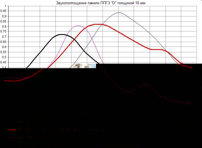

Postby Андрей Смирнов » 17 Mar 2009, 17:47
Я просто оперирую результатами акустических измерений, выполненных специалистами нашей компании, для нормального КЗП перфорированного гипса без обоев и с поклееными виниловыми обоями...:)
