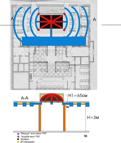

Спасибо, Андрей. Помещение не совсем комната прослушивания, а зал развлекательного заведения с танцполом в центре. Линза возникла из-за желания спрятать вент каналы и полчить доп. плоскости для декора. Над танцполом сделан подброс от остального потолка на 70 см общая h-3.7м размером 4,5 на 5,5м. Столкнулся с значительным подъемом НЧ в зоне танцпола и послезвучание в течении 1.5-2с и это при наличии плавающего пола и конструкции потолка на виброфлексах. Планировалось в зоне подброса сделать кесон стилизованый под английский флаг вогнутый к центру подброса. заполнением кесона планировал Экофон, причем тоже вогнутый, с закладкой звукопоглощающих материалов . Вопрос, что произойдет со звуком? Лучи крестов из ГКЛ. Будет ли вогнутость лучей флага работать как параболическое зеркало или из-за малой площади отражающих поверхностей крестов ею можно пренебречь? Цель- собрать звук на танцполе и ослабить в зоне столов

Гммм... немного трудно представить такое объемно-планировочное решение с текста... а можно выложить план и разрез зала?
Postby holy » 09 Mar 2009, 22:16
план и разрез

Postby Андрей Смирнов » 09 Mar 2009, 22:32
Не думаю, что получилась линза Френеля...:)

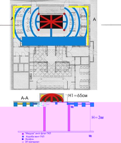

Если стояла задача обеспечить макс. давление звука в зоне танцпола и мин. давление в зоне отдыха, то решение не совсем верное. Хотя ничего плохого я не вижу. Потолок звукорассеивающий и звукопоглощающий одновременно это хорошо.
Но чтобы достичь большей разницы в уровне звукового давления за столиками и на танцполе рекомендуется по контуру помещения выполнить высокоэффективную звукопоглощающую облицовку. Мы добивались в некоторых клубах разницы в 10 дБ...:)
А вообще подход правильный...:)
