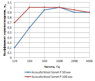

Postby Андрей Смирнов » 06 May 2024, 17:25
Широкополосные поглотители могут иметь различную конструкцию.
Самая простая состоит из деревянного каркаса (можно использовать ДСП, ОСБ или МДФ) глубиной 100 мм, который заполнен акустической минеральной ватой.
Затем каркас обтягивается продуваемой декоративной тканью.
Если вата не каширована стеклохолстом на фабрике, то дополнительно её укрывают спанбондом плотностью 25-50 г/м2.
Если вата кашированная, то каркас с ватой сразу обтягивается декоративной тканью.
Например, КЗП акустической ваты Acousticwool Sonet P (каширована стеклохолстом) толщиной 100 мм полностью отвечает условиям широкополосного поглощения.
Есть более сложные конструкции с использованием между слоями ваты перфорированных гипсовых панелей или вязкоэластичных мембран, но наиболее дешевый и эффективный подход я описал выше.
