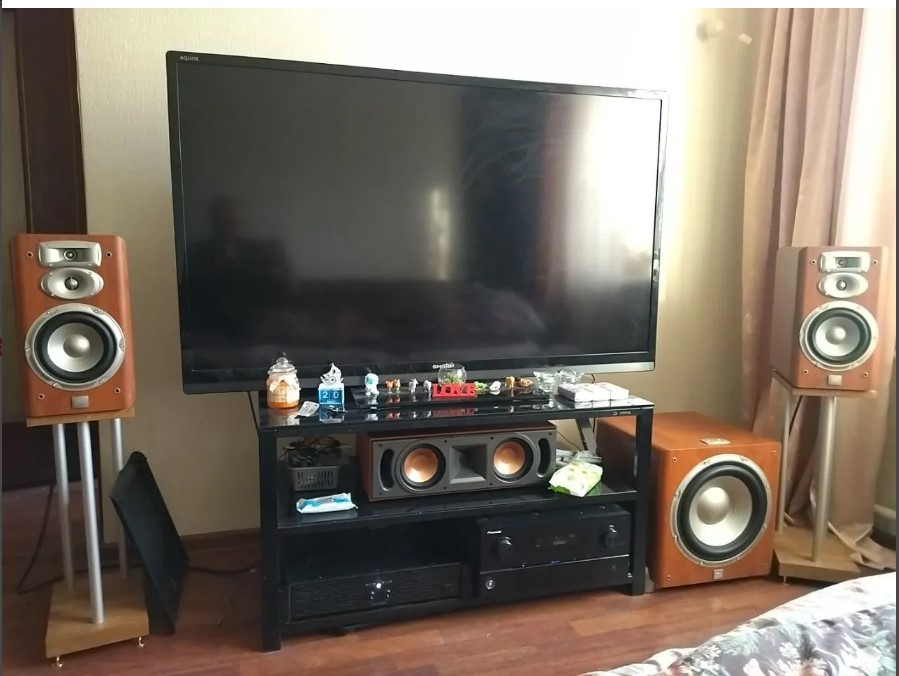

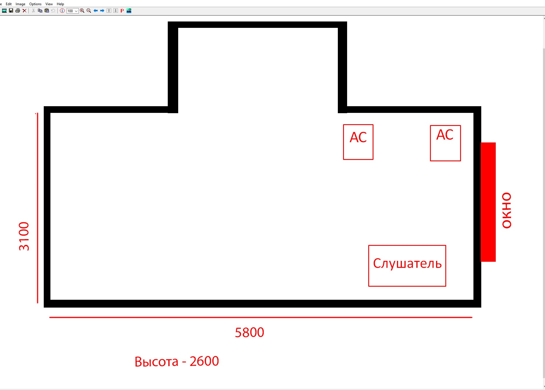

Прошу Вашего совета по коррекции акустики в типовой квартире неправильной формы (Т-образная комната, схему прилагаю). Аппаратура и слушать в правой части комнаты.

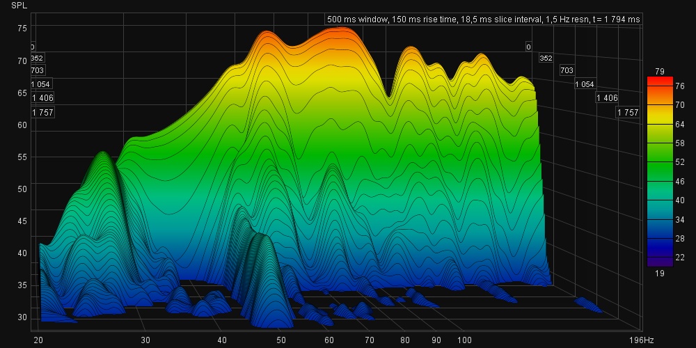

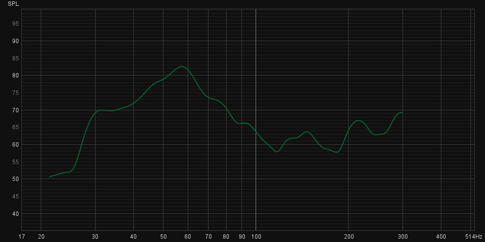

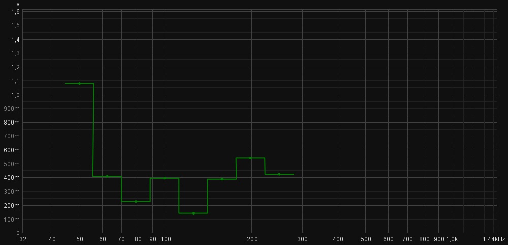

Купил аппаратуру и оч недоволен звуком. В диапазоне 100-300 гц энергетики нет почти нигде, приходится эквалайзером вытягивать (Не эффективно), в диапазоне примерно 55 гц жуткий подъем.
Результаты замеров прилагаю. Скажите, что можно сделать в данном случае, интересуют частоты до 300 гц.
Задача - подавить пик примерно на 55-57 гц. В теории могут ли сгладиться пики/провалы далее по частотной характеристики?
