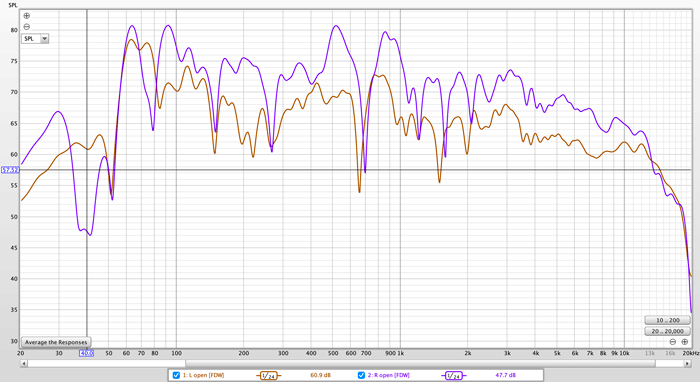

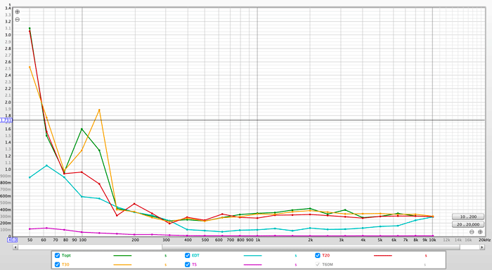

Во вложениях SPL левого и правого каналов и RT60 правого. На SPL виден резкий спад после 12-13 КГц. EDT доходит до 0.1 с. на СЧ.

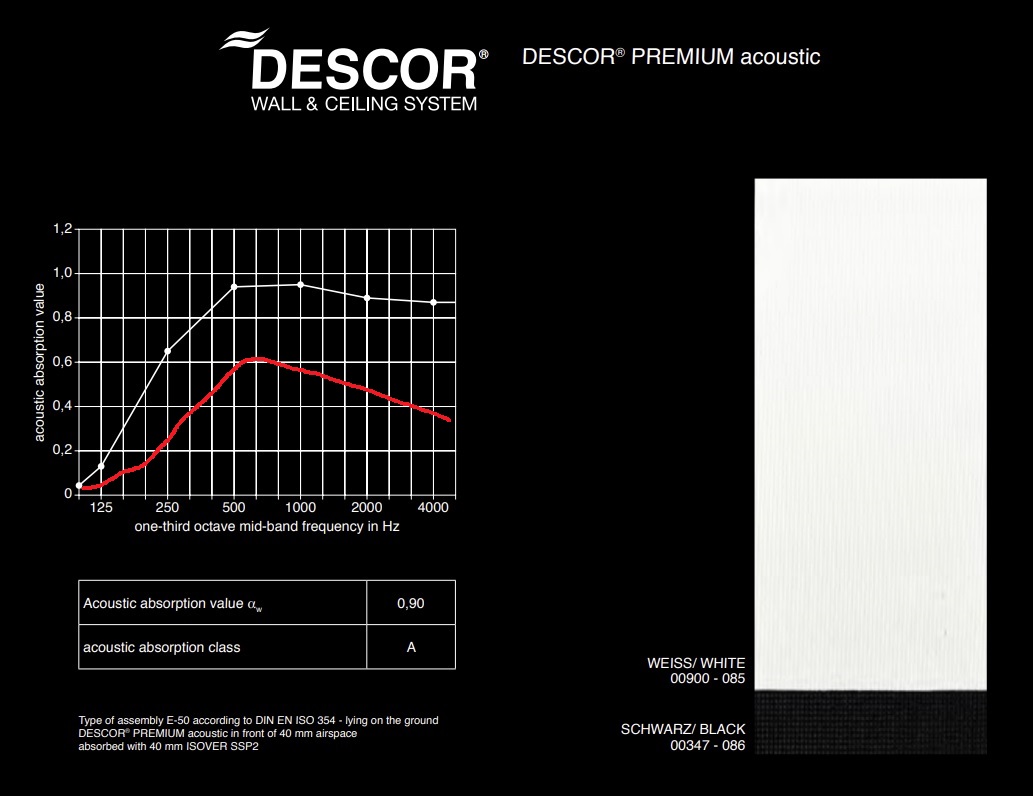

КЗП Descor Premium Acoustic на относе от потолка 50 мм с заполнением запотолочного пространства ватой Isover SSP-2
КЗП Descor с Изовером.jpg (112.65 KiB) Viewed 13275 times
Поглощение Rockwool Акустик Баттс 50 мм будет даже немного выше, чем у Изовера.
Если полностью удалить вату и оставить одну мембрану, то поглощение заметно снизится на СЧ/ВЧ.
Я примерно указал красной линией поглощение Descor Premium Acoustic без ваты на основании многочисленных измерений на объектах.
КЗП Descor с Изовером и без ваты.jpg (115.36 KiB) Viewed 13275 times
