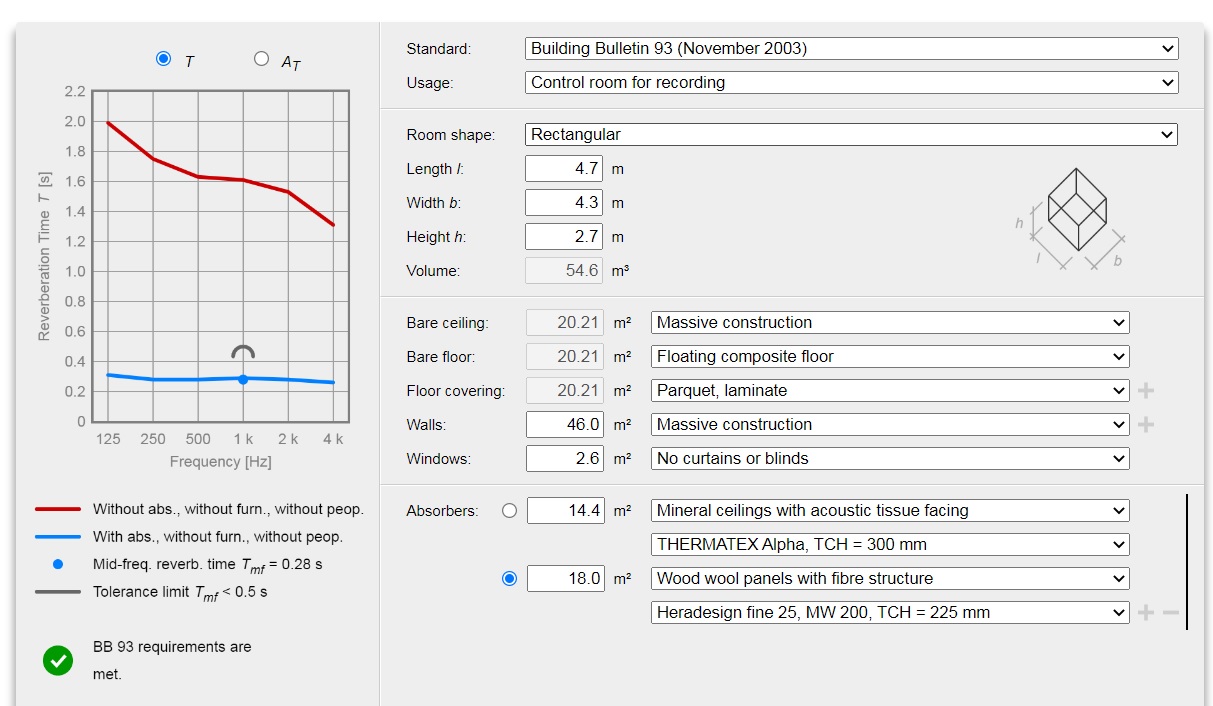

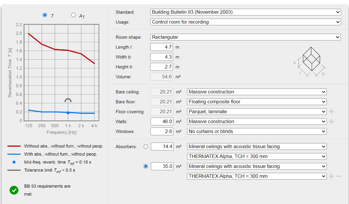

Здравствуйте, Андрей.
В связи с изменившимися жизненными обстоятельствами и, как следствие, расстановкой АС и ТП, дальнейшая эксплуатация помещения с актуальными акустическими свойствами окончательно потеряла смысл.
Мне предстоит сменить внутреннюю обшивку стен имеющегося каркаса глубиной (с учетом стоек) 35 см, заполненного минватой Кнауф Акустик, с целью
1) повышения RT выше мидбаса/нижней середины
2) увеличения поглощения НЧ
3) сохранения преимущественно поглощающих свойств площадок первых отражений
4) (что к теме не очень относится) приведения эстетики и экологичности помещения в более приемлемое состояние
Потолок планирую оставить как есть, то есть сборный из кашированной стекловолокном минплиты с заполнением минватой Кнауф Акустик.
По центру (между полом и потолком) всех стен планирую сделать поглощающую полосу высотой 120 см, по материалу возможны варианты. предположительно Heradesign Fine 25, т.к. он хотя бы есть в калькуляторе AMF-Knauf. Эта полоса будет весьма симметрична относительно актуальной высоты акустической оси.
На задней стене, за головой, возможно, будет мат из спеченного холофайбера под тканью Cara, т.к. я не представляю, как отражает Heradesign с таких малых расстояний (<30 см).
Верх и низ стен планирую зашить ГКЛ 2х12,5 и заложить у "нижней полосы" зазор между ГКЛ и Кнауф Акустик 2х25 минплитой Рокфон (материал имеющейся обшивки, пускай демпфирует).
В приложении результаты калькулятора AMF-Knauf. По идее, вышеуказанные задачи подобная замена обшивки должна решить, если верить калькулятору.
Но есть несколько вопросов
1) в связи с ценником на Heradesign, велико желание заменить его чем-нибудь подешевле.
Например, плитой Саундборд (российское подобие Heradesign) или ППГЗ Кнауф-Акустика С2 12/25 КВ, который на большом относе с ватой тоже неплохо поглощает. Есть ли у вас опыт, который бы разрешал подобную замену хотя бы частично?
2) каково ваше мнение о заполнении целой "средней полосы" стен существенно поглощающими материалами с точки зрения "достаточности" оставшихся отражений для "сцены", "пространственности" и т.д.?
По отчетам AMF, тот же Heradesign в разных структурах отражает от 15 до 30% частот от 100 до 4000 Гц.
В приоритете у меня точное 3D и NE комната меня устраивала, пока можно было использовать другую расстановку.
Сразу должен отметить, что целенаправленно использовать диффузию в масштабах, которые оправдают ее применение, я фактически не могу.
Заранее спасибо.

Postby fedorM » 26 May 2021, 18:16
Спасибо за ссылку, свяжусь с ними. Слегка смущает то, что на сайте в принципе нет результатов акустических испытаний, что доверия данной замене не добавляет.
Есть ли у вас позитивный опыт замены фибролита одного бренда другим без ущерба результату, или можно опираться на представленные производителем графики и не переживать?
Акустические свойства комнаты, если верить калькулятору, должны измениться.
Вопрос лишь в том, что если формально отражения хватит, но отражающие площадки будут расположены "не оптимально", то калькулятор (считающий по идее сабины в больших залах) может выдать результат, далекий от практики. Это меня слегка смущает.
