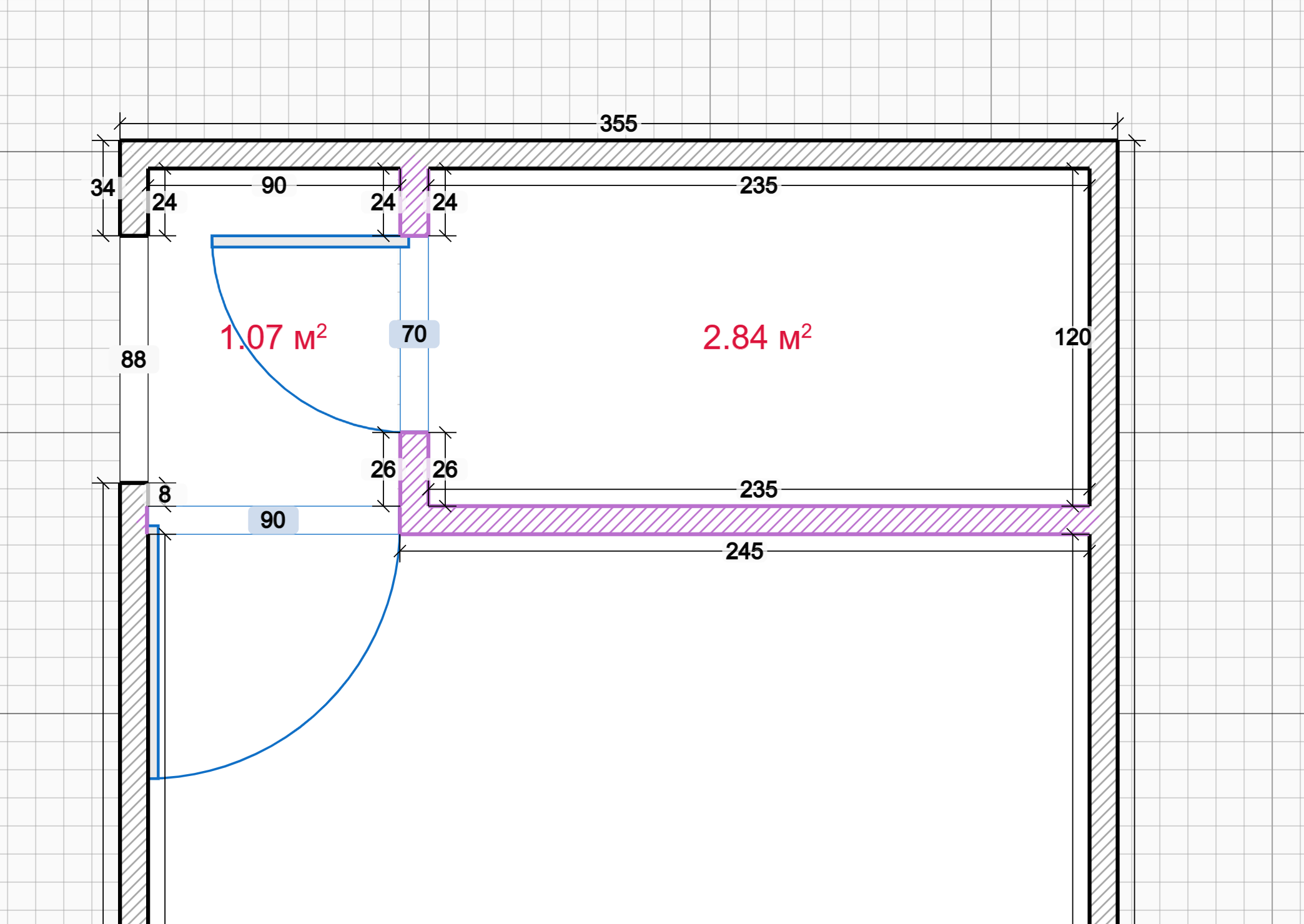

Postby gradus » 30 Mar 2021, 22:05
Вот сделать некий набросок или планировку
примерный набросок
