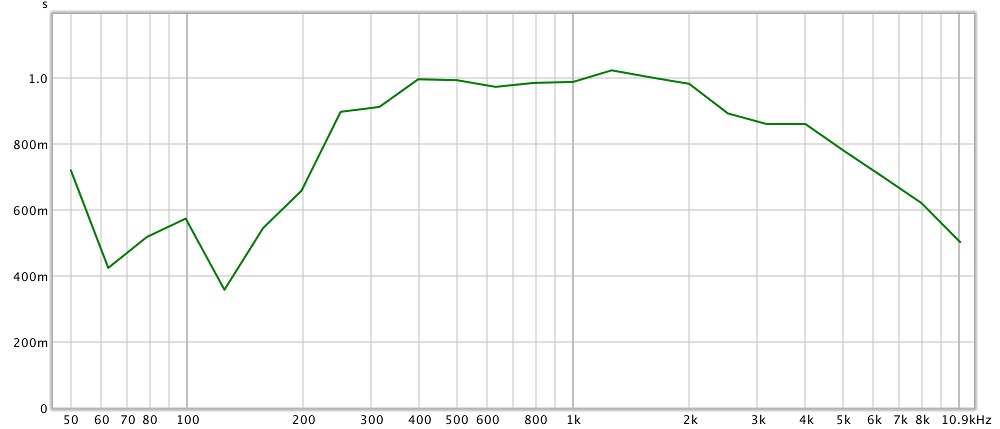

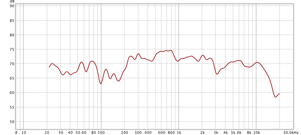

Но если с басами у вас проблем нет, то вполне хватит приведенных графиков АЧХ и Т60 которые многое объясняют.
Неравномерность АЧХ у вас небольшая, +/- 5 дБ, что вполне приемлемо.
Судя по графику Т60 комната довольно большая, но пустая с минимумом элементов мебели.
Деревянные конструкции стен, пола и потолка хорошо поглощают НЧ, что отражено на графике невысокими значения Т60 ниже 250 Гц.
На СЧ/ВЧ поглощать в комнате наверное нечему, поэтому наблюдается широкий горб с высоким значением Т60 более 1,0 с.
По опыту, скорее всего у вас в зоне АС плоскопараллельные боковые стены без поглотителей или рассеивателей, что приводит к возникновению флаттера (порхающего эха).
Это объясняет ваше наблюдение: "Основная проблема в появлении резкого, раздражающего звука. Неестественный голос да и в целом все средние и верх."

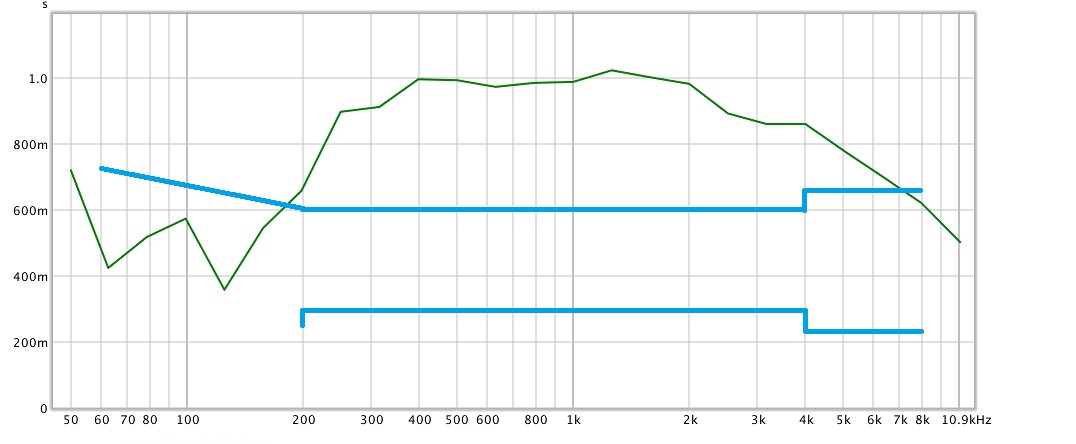

В хороших музыкальных комнатах кривая Т60 должна укладываться в указанные границы:

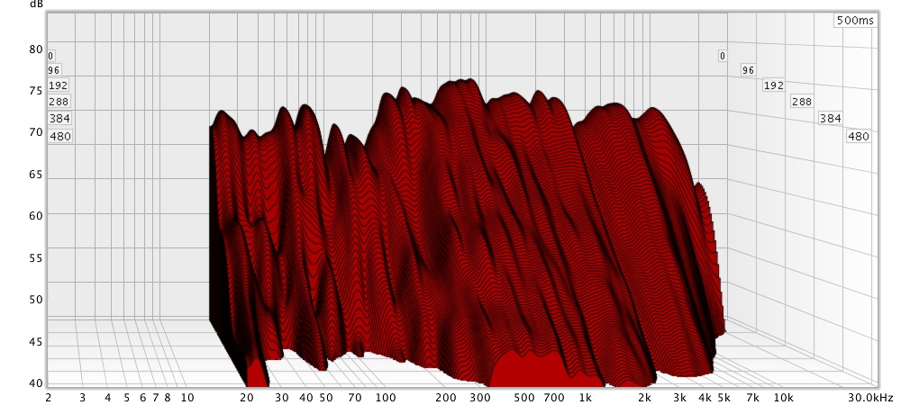

Спасибо за оперативный ответ. Я приложил .pdf файл с планом помещения, размерами, расстановкой и мебелью. Кроме того по ссылке на Гугл диске можно увидеть основные аспекты помещения, визуально оценить расстановку и прочее. Могу лишь дополнить: материал потолка ГВЛ одинарный без звукоизоляции (пустота между полом 2-го этажа и потолком). ГВЛ на всех стенах. Все остальное можно увидеть на фото. Добавляю Waterfol. Все упомянутые Вами ссылки я уже изучил и много более того. Если бы было все так просто .... И все же. Что бы Вы посоветовали?
