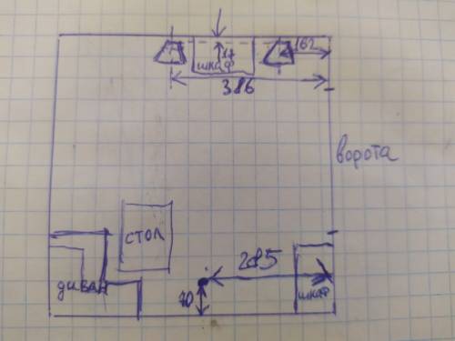

Здравствуйте, Андрей!
У меня есть помещение 6.24х6.24х2.8 в котором мы с группой репетируем.
Вот план. Извиняюсь за корявое качество, к сожалению только так умею :roll:
photo5447373177354301258 (3).jpg (15.62 KiB) Viewed 6899 times
162 - расстояние от правой стены до правой колонки
386 - расстояние от правой стены до левой колонки
17 - расстояние колонок от задней стены
285 - расстояние от барабанщика до правой стены
70 - расстояние от барабанщика до задней(относительно барабанщика) стены
Возможные перемещения:
- колонки можно двигать только вдоль стены
- барабанщика можно двигать только вправо(влево если только на 30см)
- шкаф между колонками думаю даже в крайнем случае можно выкинуть))
Цели:
1) Уменьшить гул
2) Поэксперементировать с диффузностью на средних частотах
3) Уменьшить реверберацию на верхах
Я барабанщик и мне не нравится явно неразборчивый низ в помещении. Выражается он в том что не всегда понятно что играет басист, не всегда понятно ровно ли я играю на томах и гитара с голосом звучат коробочно. На собственный слух показалось что есть некие пики(или излишняя реверберация?) в районе 100-250гц. Это основная проблема которая создает явный дискомфорт лично мне. Моих ребят в принципе более менее устраивает звук, но я думаю они просто не знают что может быть лучше :)

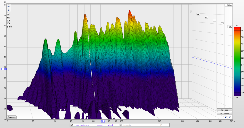

Был взят калибровочный микрофон и с помощью программы Room EQ Wizard был сделан прогон свипом до 400гц. Микрофон располагался в нескольких точках:
- на уровне головы барабанщика в точке обозначенной на плане выше
- примерно в 30см левее от головы барабанщика
- в районе дивана(левый нижний угол на плане) в верхнем трехгранном углу
- примерный центр помещения
- левый верхний угол на плане(опять же верхний трехгранный угол в самом помещении)
- двухгранный угол над головой барабанщика
- правый верхний угол на плане(опять же верхний трехгранный угол в самом помещении)
К сожалению уже после измерений прочитал что моды комнаты можно исследовать если источник звука поставить в одном углу, а микрофон в противоположном вверху. Более менее приближенное исследование получилось когда микрофон измерял в районе дивана в верхнем трехгранном углу, но правая колонка стояла не совсем в углу и колонки воспроизводили обе :( Скажется ли это на правдивости вычислений?

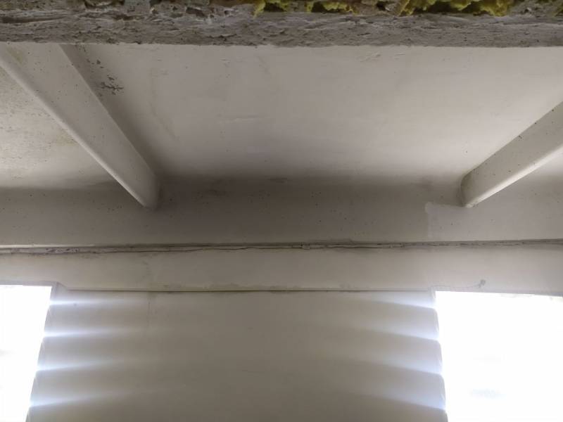

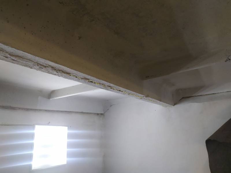

Вообще пока не знаю что делать со всей этой информацией и можно ли с ней что-то сделать. Если делать широкополосные НЧ поглотители, то ведь можно их наверное к потолку закрепить? Дело в том что потолок это ж/б плита с характерными ребрами жесткости. Вот фото:
photo5447373177354301280 (1).jpg (25.01 KiB) Viewed 6899 times
photo5447373177354301279 (1).jpg (20.77 KiB) Viewed 6899 times
А если понадобятся НЧКП? В общем выбор добротности НЧ это наверное самый главный вопрос на данный момент..

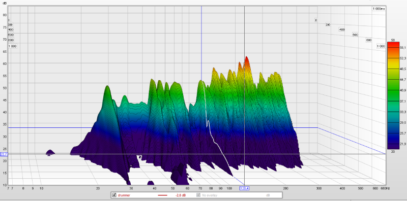

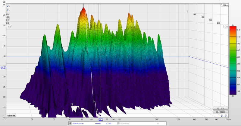

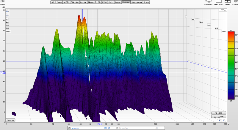

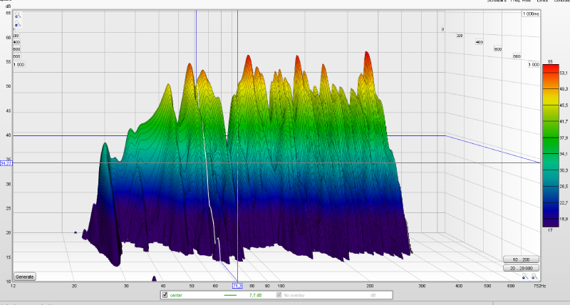

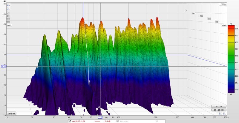

Прилагаю вотерфолы

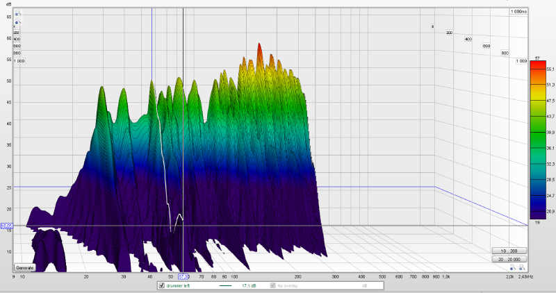

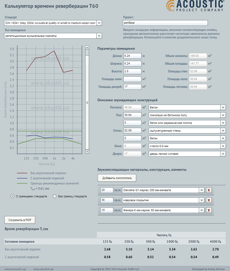

Postby Андрей Смирнов » 30 Sep 2020, 18:19
В любой комнате квадратной формы всегда будут проблемы с модами ниже 300 Гц.
Приведенные графики это подтверждают.
Затухание не должно превышать 0,6 сек для помещения данного объема, а у вас много более секунды.
С помощью звукопоглотителей можно существенно улучшить ситуацию.
На иллюстрации расчет акустики вашего помещения с одним из вариантов сочетания звукопоглощающих конструкций.
репбаза с форума.jpg (168.5 KiB) Viewed 6878 times
