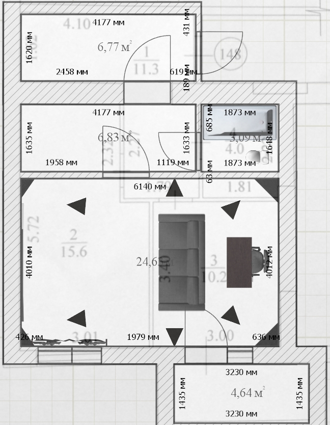

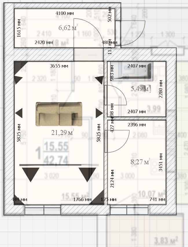

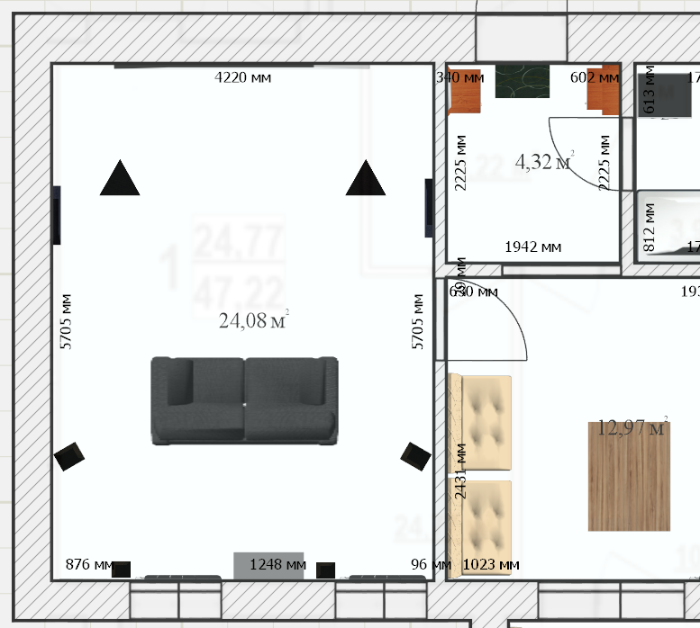

Всем привет. Есть помещение которое можно полностью выделить под музыку, в котором я хочу сделать кдп для прослушивания стерео и многоканальной музыки, просмотра концертов и кино. Помещение не самое удобное в плане расположения окон и дверей, но возможности перепланировки ограничены только СНиПами :D Тем не менее дойдя до этапа планирования расположения акустики, техники, поглотителей оказалось что не все так просто и радужно, а даже местами несколько грустно, хотя изначально казалось что в выделенном большом помещении можно сделать все все. Но возможно я ввиду малого опыта проектирования кдп не вижу того что увидит специалист, потому и обращаюсь за помощью к уважаемому Андрею Смирнову и другим участникам форума .
Прикладываю изображения двух планировок которые я нарисовал, можно снести все внутренние перегородки и построить нужные заново (хотя санузел не хотелось бы переносить) если есть вариант лучше. Приоритетом для меня является качество стерео звука, однако расположение акустики и точки прослушивания по калькулятору для стерео проблематично ввиду необходимости разместить экран и тылы, и нужно придумать какое-то компромиссное решение. Снести все стены и получить большую но практически квадратную кдп мне кажется тоже не вариант.
Ради звукоизоляции и улучшения акустических свойств комнаты планируется делать комнату-в-комнате, что съест еще немного сантиметров, а также установить все необходимые поглотители и рассеиватели, но для начала нужно определиться с планировкой и расположением акустики. В вариантах которые я нарисовал мне не нравится, в первом ("горизонтальном"):
1 близость окна к левому фронту, и соответственно отсутствие симметрии для правого фронта
2 некоторые сложности с проходом на балкон при таком расположении дивана
3 есть возможность использовать стационарный экран на стене, однако предлагаемое калькулятором стерео расстояние между фронтами в 180см необходимо увеличить минимум до 270см чтобы видеть весь экран с точки прослушивания
во втором "вертикальном":
1 на фронтальной стене окно, причем несимметрично относительно продольной оси комнаты
2 сложности с рпасположением тылов и проходом в комнату, задние тылы могут быть только небольшими настенными
3 экран возможен только выдвижной звукопрозрачный, и хотя он позволяет разместить акустику именно там где говорит калькулятор для стерео (на плане ширина увеличена) - расстояние между точкой прослушивания и экраном будет слишком мало, нужно его каким-то образом увеличивать
4 сокращение размера кдп до 21м2 - не будет ли это преступлением против аудиофильского человечества? :D
К сожалению мне не хватает опыта оценить насколько эти проблемы критичны для "идеальной" кдп и насколько они трудноисправимы, так что хотелось бы услышать мнение по этому поводу тоже.
В расположении акустики я руководствовался такими мыслями - фронты должны быть расположены максимально близко к тому как предлагает калькулятор стерео, а для многоканала процессор внесет необходимую коррекцию. Точка прослушивания многоканала - диван в 38% от задней стены - не совпадает с точкой прослушивания стерео, однако т.к. стерео обычно для одного человека то это может быть решено креслом на колесиках .
Если я не прав или есть более подходящая методика для данного случая - буду рад ее услышать. Возможно точку прослушивания многоканала просто стоит перенести туда куда предлагает калькулятор стерео?
И последнее, если здесь есть кто-то увлеченный многоканальной музыкой (90% которой 5.1 или 4.0 миксы) и имеющий опыт ее прослушивания на различных многоканальных системах, то хотелось бы услышать мнение насколько хорошо пятиканальные миксы звучат в семи и более канальных системах? Возможно в моем случае дополнительная пара тылов будет скорее мешать и лучше от нее отказаться, соответственно упростив расположение АС.

Postby Андрей Смирнов » 25 Aug 2020, 10:07
Подходы к конфигурации и акустической отделке КДП и ДК (многоканальный звук) существенно отличаются.
Если вы хотите совместить, то нужно будет или колонки таскать или идти на какой-то компромисс в расстановке.
По планировке оба варианта приемлемы.

Вы не указали высоту помещения, а это важно для выбора.
Re: Комната для стерео и многоканала
Postby fludimir » 26 Aug 2020, 13:22
Высота 2.7м , как-то забыл указать, простите. Размер нарисованных комнат рассчитывались по этому калькулятору http://www.acoustic.ua/forms/calculator7_1.html чтобы попадали в рекомендованные значения. Я еще думал о таком варианте, но почитав ваши рекомендации в других темах похоже что симметрию выдержать важнее?

Postby Андрей Смирнов » 26 Aug 2020, 13:56
Предпочтительнее будет комната 24,6 м2.

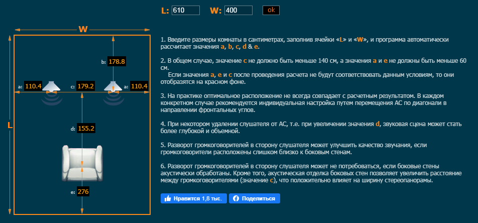

Ок, спасибо, возьму за основу этот вариант. Как быть с окном на боковой стене, в непосредственной близости к левому фронту? Повесить плотную штору несложно, но может ли это полностью решить проблему?
По калькулятору для стерео получается вот такое расположение:
К сожалению из-за многоканала не получится полностью придержаться этой расстановки, нужно увеличивать расстояние между АС и/или расстояние до точки прослушивания. Насколько сильно можно увеличить расстояние "c" учитывая что боковые стены могут быть обработаны как угодно, однако слева от левого фронта будет окно?
А по поводу расстояний d-e есть такой вопрос: меня всегда удивляло что по калькулятору для прямоугольной комнаты точку прослушивания рекомендуется располагать практически в центре комнаты, однако во всех комнатах которые выложены у вас на сайте точка прослушивания гораздо ближе к тыловой стене, почему так выходит? Я понимаю что каждый случай индивидуален, плюс могут быть личные предпочтения слушать акустику не в ближнем поле, но странно что они совпадают вот прямо у всех :D

Postby Андрей Смирнов » 27 Aug 2020, 11:01
Калькулятор по дефолту рассчитывает расстановку АС и точки прослушивания по равностороннему треугольнику.
Этот подход пришел из студийной практики и некоторым аудиофилам нравится.
Но более приемлемой и распространенной я считаю расстановку по равнобедренному треугольнику со смещением ТП к тыловой стене.

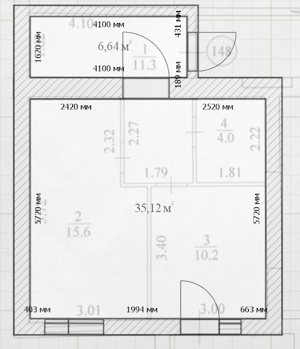

Postby fludimir » 12 Dec 2020, 03:45
Андрей Смирнов wrote:Предпочтительнее будет комната 24,6 м2.

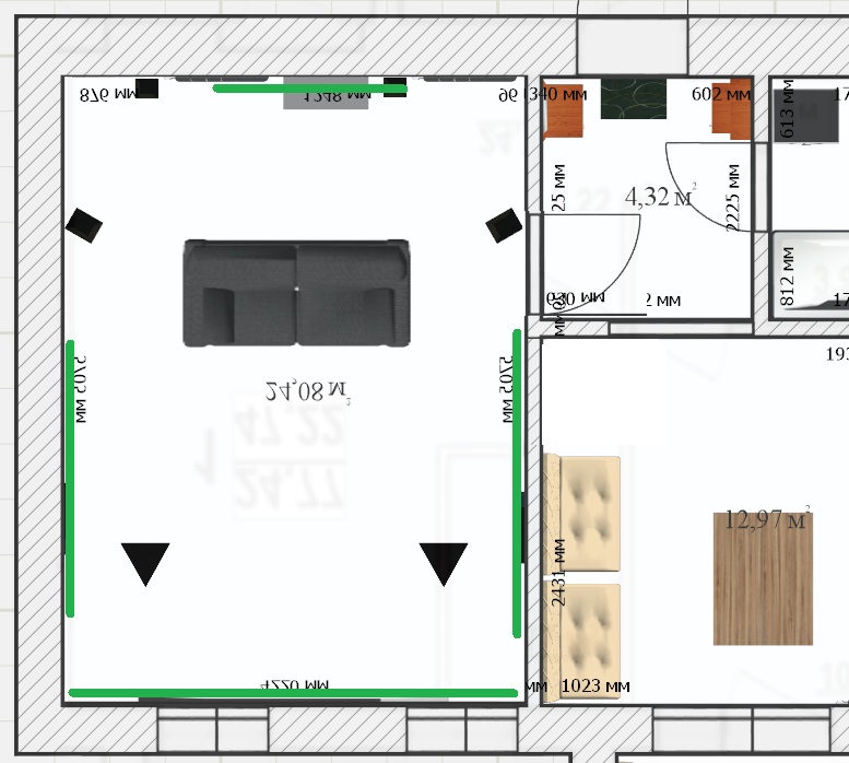

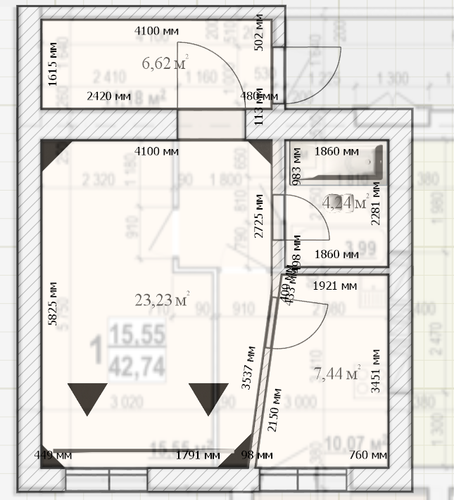

В качестве альтернативы комнаты в 24,6м2 появилась возможность использовать другое помещение, примерно такого же размера но с другими пропорциями и без балкона, высота так же 270см, ширина +-15см. Мне этот вариант кажется гораздо удобнее и лучше, но хотелось бы услышать ваше мнение.
В эту комнату можно сделать дверь как из коридора так и из кухни, как будет лучше для расположения акустических панелей?

Postby Андрей Смирнов » 12 Dec 2020, 13:56
Хорошие пропорции, почти по Лаудену, 1971 :)
Дверь по центру боковой стены не очень удобна и тыловая стена с окнами не годится.
Если есть возможность, рекомендую комнату развернуть на 180 градусов и перенести дверь в коридор.
Это сразу дает множество плюсов!
На фронтальной стене с окнами штора, что для акустики хорошо и для функционала комнаты.
В передней части комнаты появляются места для акустических конструкций в нужных местах (выделено зеленым).
На тыловой стене можно установить диффузор, полки и закрытые системы хранения.

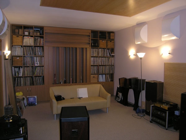

Пример:

Postby fludimir » 13 Dec 2020, 06:04
Квартира по пропорциям комнаты и выбиралась :D
Спасибо за такой вариант с примером, видел эту комнату у вас на сайте, хотя на себя примерить как-то не сообразил. Возможность развернуть все на 180 конечно есть, обдумаю этот вариант, учитывая что он решает столько проблем. Собственно говоря единственный его минус для меня - вместо стационарного экрана на стене придется делать выдвижной на потолке, что и не так хорошо и затратнее. Если можно ответьте пожалуйста на несколько вопросов:
1 Окна со шторами лучше иметь на фронтальной стене потому что штора это хороший поглотитель для первых отражений акустики, или есть еще какие-то причины? Несимметричное расположение окон не создает никаких проблем?
Вообще есть ведь много рекомендаций иметь монолитную фронтальную стену, а тут мы делаем ровно наоборот.
2 Вариант расположения диффузора шредера между окнами и аналогичного размещения акустических панелей на боковых стенах (дверь либо будет ближе к окну кухни либо тоже может нести на себе панель) будет хуже?
3 Такой чудесный "диффузор, полки и закрытые системы хранения." можно заказать в вашей компании, или же самостоятельно обращаться к мебельщикам?
Еще раз спасибо за помощь!

Postby Андрей Смирнов » 13 Dec 2020, 18:11
1. фронтальная стена как правило выполняется поглощающей, это классический подход.
Монолитная фронтальная стена это редкость.
2. диффузор между окнами несимметричен относительно оси комнаты. На дверь навешивать что-ибо нежелательно по целому ряду причин.
3. сборную стенку можно спроектировать, а выполнят любые доступные мебельщики.

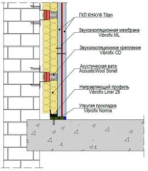

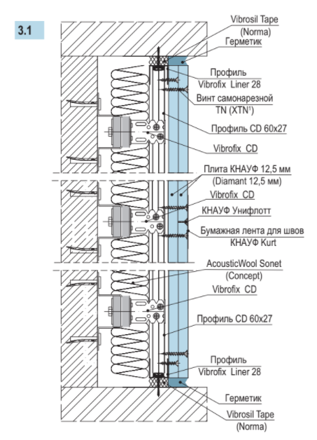

Звукоизоляция сабвуфера в жилом доме вообще дело неблагодарное. Низкочастотные "бу-бу" в любом случае будут прослушиваться у соседей.
Уменьшить уровень проникающих шумов можно с помощью вкаркасных облицовок на максимально допустимом относе от стен/потолка https://www.acoustic.ua/recommendations/883
Гипсокартон должен быть специальным высокоплотным и гибким (Кнауф Титан, Диамант, Сапфир), слои ГКЛ необходимо задемпфировать вязкоэластичной тяжелой мембраной массой 5-10 кг/м3, например Vibrofix ML https://acoustic.ua/production/879.html?g=4&page=0
Облицовки стен лучше монтировать на независимом каркасе, в противном случае применять эффективные звукоизоляционные крепления.

Звукоизоляция низких частот требует большой массы и толщины ограждения или каркасной облицовки.
Облицовка Vibrofix Extra 48 ML предназначена только для изоляции бытовых шумов, на звук саба она никак не повлияет.
Чем тоньше облицовка, тем выше её резонансная частота.
Рабочий диапазон любого сабвуфера бычно составляет 20-80 Гц.
Поэтому нужно выбирать конструкции с очень низкой резонансной частотой.
Такими характеристиками обладают облицовки с глубиной каркаса более 200 мм и при условии высокой массы обшивки не менее 30 кг/м2 (Титан-мембрана Vibrofix ML-Титан).
