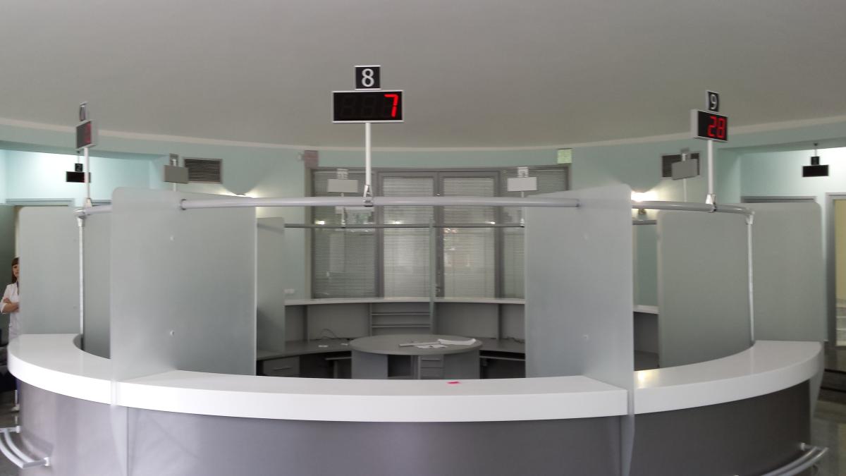

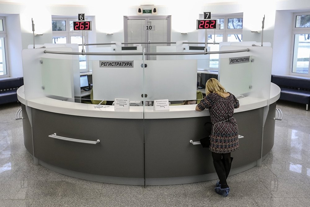

Коллеги, добрый день!
Задача следующая.
Регистратура располагается в ротонде (цилиндрическое помещение с с купольным потолком). Вход - выход (диаметрально. См на фото).
Диаметр купола - 11 метров.
Высоты не могу сказать, возможно по фото Вам будет понятно.
Проблема.
Невозможно вести прием пациентов. Эхо гуляет по стенам и потолку. Очень тяжело работать.
Вопрос.
Что можно сделать для снижения уровня эха?
Мы привлекали "спецкомпании". Ими было предложено использовать или напыление или установка подвесных панелей сложной формы.
Однако ни кто не дал гарантий, а цена высокая. с 6 нулями. Прошу проконсультировать.
Пациенты очень раздражаются из-за эха, приходится почти кричать.

Коллеги, решит ли вопрос натяжной потолок? (круглый)
Панели и напыление точно не красивее. Но решит ли вопрос натяжной потолок? Как вы думаете?

Не видно купола, на фото вроде плоский потолок.
Проблему может решить натяжной акустический потолок (световой или обычный).
Это может быть акустическая мембрана ПВХ Barrisol с микроперфорацией или текстильный акустический потолок Clipso.
На поверхность потолка (над мембраной) рекомендуется закрепить плиты из акустической минеральной ваты типа Rockwool Acoustic Batts? которые следует закрыть звукопрозрачным нетканым полотном типа Спанбонд (25-50 г/м2) для исключения эмиссии базальтовых волокон.
Такое решение будет иметь гарантированный эффект.

Там действительно купол. Завтра сфотографирую более правильно, попробую замерить кривизну.
Вопрос, а с точки зрения пожарной безопасности натяжной потолок возможен? Звонил на обычные сайты- все отказываются, как только слышать, что это не квартира. Говорят, пожарников не пройдем. Есть ли контакты специализированных фирм по промышленным натяжным потолкам?
