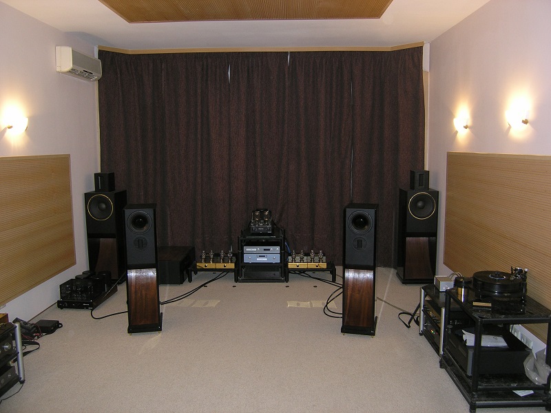

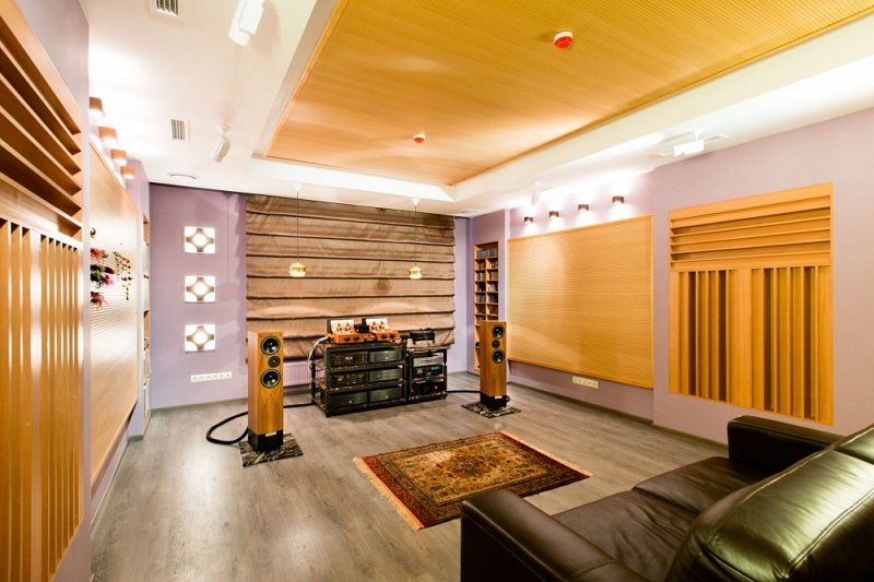

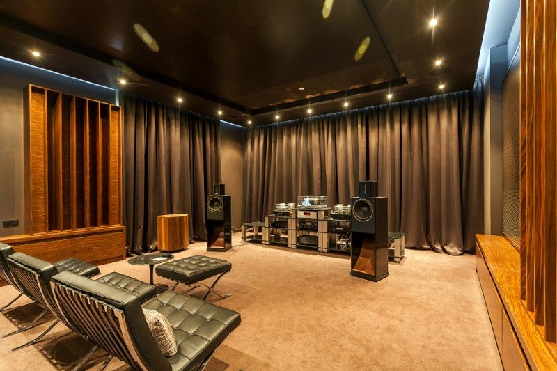

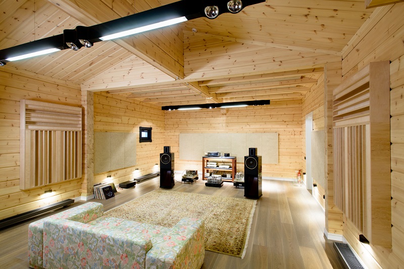

Несколько иллюстраций комнат из нашей практики, которые можно считать референсными и у которых разная площадь остекления
Большие окна на двух стенах (15 м2)
одно очень маленькое окно
окно около 2 м2
окно около 1,5 м2

Андрей, скажите, а на фото одна и та же акустика - это что? Ваша проверочная или что-то в этом роде?
И ещё. Удивлён отсутствую демпфирующих поверхностей, особенно для НЧ. Как же так? Или просто я не вижу?
