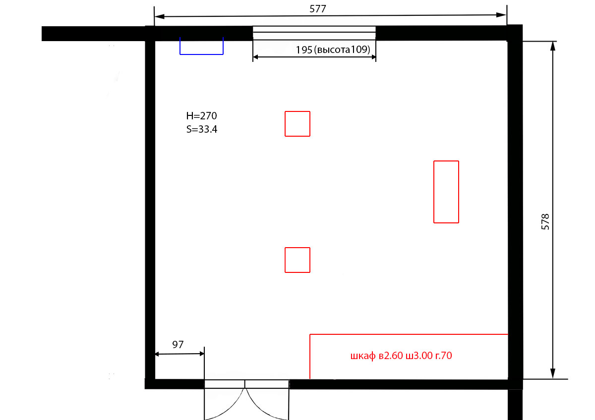

Прошу помощи в борьбе с НЧ модами в проблемном помещении с крайне неудачными пропорциями- высота 270см, длина- 577см, ширина 573 слева и 583 справа (ошибки в строительных расчетах), в котором предполагается прослушивание стерео, колонки- напольные JBL Studio 290. Проживаю удаленно от аудиоцивилизации, потому приходится действовать самому, с помощью дружественного мебельного цеха. Готовые брэндовые решения использовать не представляется возможным.
Комната в цокольном этаже частного дома, с 1 окном, правая и верхняя стены на чертеже- фундамент дома из фундаментных блоков по 50см +штукатурка порядка 10см. Нижняя и левая стены- перегородки в кирпич, порядка 25см плюс штукатурка около 5см, обои из вспененного винила. Пол- стяжка по песку, +40см керамзита, опять стяжка 5-6см, плитка. В данный момент застелен ковровым покрытием 4х5.5м. Потолок- 1- 3см. гипсовой штукатурки по пустотной плите, заклеен потолочными текстурированными стеклообоями и покрашен.
Сейчас в комнате ничего нет кроме колонок и усилителя, эхо ессно лютое. Если хлопнуть створкой окна- гул затухает до 8 секунд, на частоте около 60гц и 30 гц -смотрю всплески частот на андроид-приложении SPL Meter. Подаю НЧ частоты андроид-приложением Frequency Generator- получаю (ушами) жуткие резонансы на частотах 30, 59, 82, 89, 122, 149, 195, 201 гц. И полные провалы на других частотах- напр. 50гц отсутствует напрочь в любом месте комнаты.
Планирую улучшения опытным путем, по нарастающей, проанализировав промежуточный результат. Первая и самая важная задача- убрать НЧ резонансы.
Так или иначе нужен шкаф (на чертеже . Хочется использовать его как НЧКП.

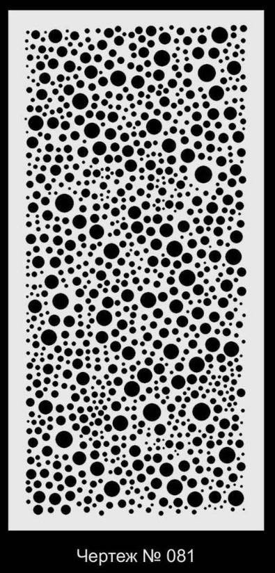

Он планируется высотой почти под потолок- 260см, глубиной 60-70см, шириной 3 метра (3 шкафа по 1 метру, стянутые между собой) без задней стенки, наглухо притянутый стальными уголками к стене, который планирую использовать в качестве резонатора Гельмгольца, изготовив фасады ~8кв.м. (вставленные в алюминиевые рамки) из фрезерованного ПВХ листа толщиной 4 или 6мм с рисунком отверстий на приложенном эскизе. Профиль дверок будет ложиться на резиновый уплотнитель по всему периметру. В шкафу будут книги и одежда.

Лист ПВХ с фрезерованными отверстиями
