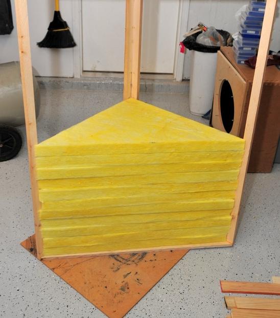

Меня интересует как устроить акустическое оформления в углах комнаты. Стоит ли применять "обычные" басовые ловушки из поролона или стоит "набить" углы нарезанной треугольниками минватой? По логике минвата должна быть лучше, но не понимаю как это всё оформить? нужно делать какой-то каркас и его набивать и потом обматывать или как? есть какие-то решения?

Если делать угловые НЧ поглотители из ваты, то сначала формируется каркас из деревянного бруса.
Декоративную отделку можно выполнить хорошо продуваемой тканью.

Андрей Смирнов wrote:Если делать угловые НЧ поглотители из ваты, то сначала формируется каркас из деревянного бруса.
спасибо. ткань брать типа Спанбонд?
а что на счёт плотности минваты? 40кг/м3 хватит?

Postby Андрей Смирнов » 06 Jan 2020, 13:04
Плотность ваты может варьироваться в достаточно широких пределах, например, 48-80 кг/м3.
Для исключения эмиссии базальтовых или стеклянных волокон сначала применяют спанбонд, а для отделки декоративную ткань (продуваемую).
