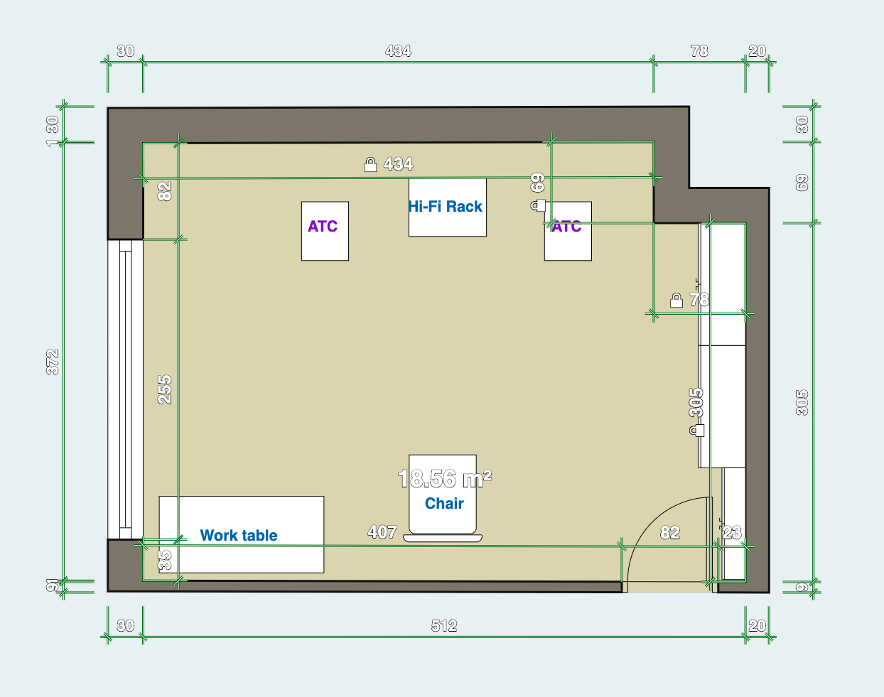

Все детали по комнате в прикриплении. Комната планируется под КДП и кабинет (рабочий стол обозначен на плане). Стоит добавить, что окно зановешено плотной шторой (6 метров присобрано в 3 м), а на противоположной окну стене находится встроенный шкаф глубиной 40 см. во всю высоту комнаты (242 см), частично наполненный тканью и одеялами.
Попробовав все 3 доступные варианта расположения АС в комнате остановился на варианте вдоль широкой стены, напротив двери. Т.е. шкаф справа, окно слева. Очень надеялся на расстановку по короткой стене, где фронтальной стеной будет окно, но добиться примлемого качества звука не удалось. Для установки АС использовал как калькуляторы, так и установку "на слух".
Также интересное наблюдение - стены в комнате настолько параллельны (разброс в 2-3 мм на всей длине), что флеттер межды длинными стенами (голые стены, без обоев) чрезвычайно ярко выражен и имеет длительность затухания на слух до 2-х секунд.
Акустика - ATC SCM100ASLT. Акустика крупная, что добавляет сложности интеграции в столь не большом (18.5 м2) для этих АС помещении. Но должен заметить, что проблем с подгуживанием баса практически нет, так что планирую бас ловушки добавлять позже.

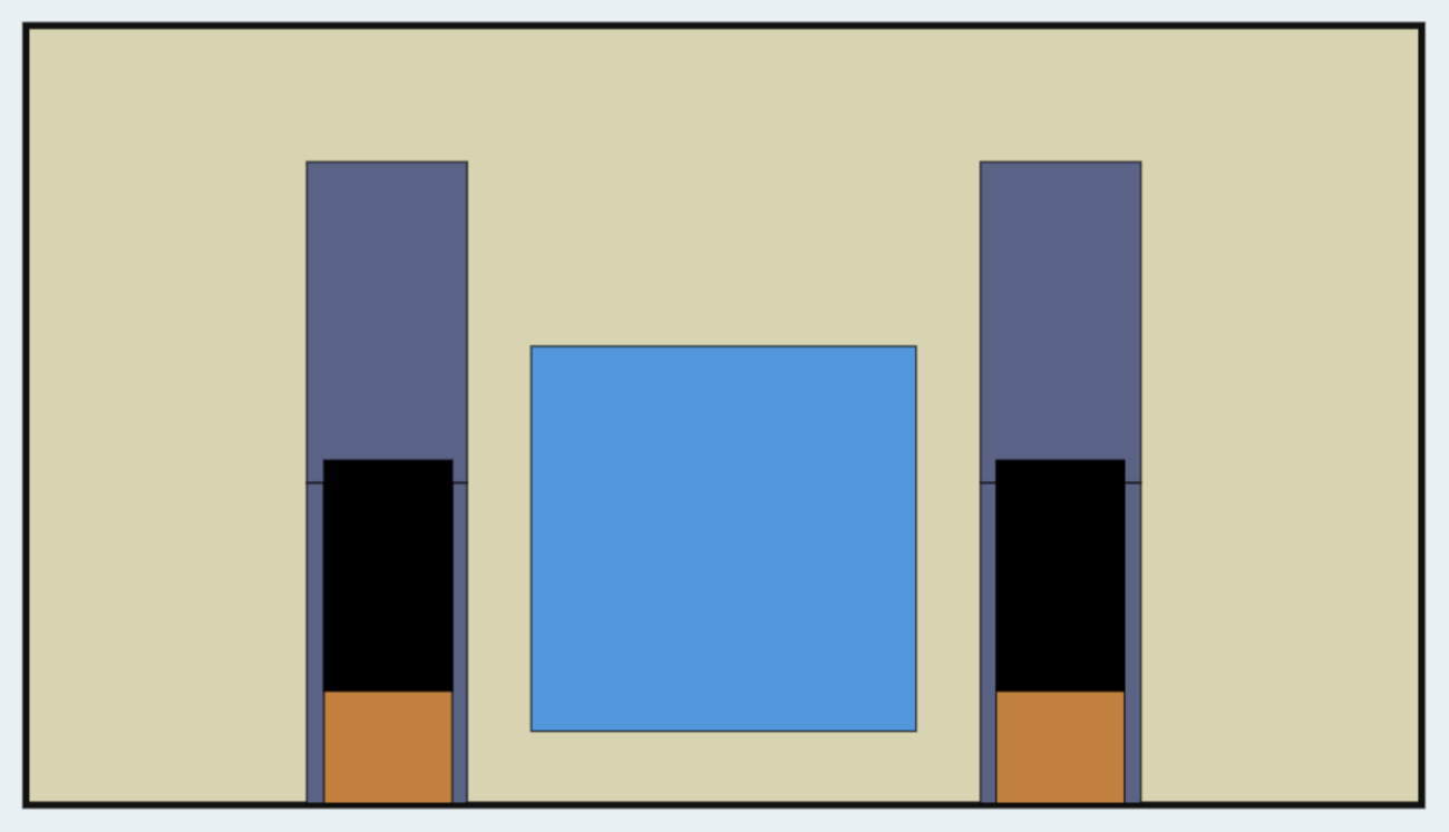

1. Фронтальная стена. В центре фонд рассеивания 1.2 м2 - 2 плиты https://addictivesound.eu/en/raumakusti ... 0x60-10cm/ + по 2 плиты поглощения за каждую АС, одна плита расположена над другой https://addictivesound.eu/en/absorber-p ... 100x50x11/. Смотрите план фронтальной стены в прикреплении.

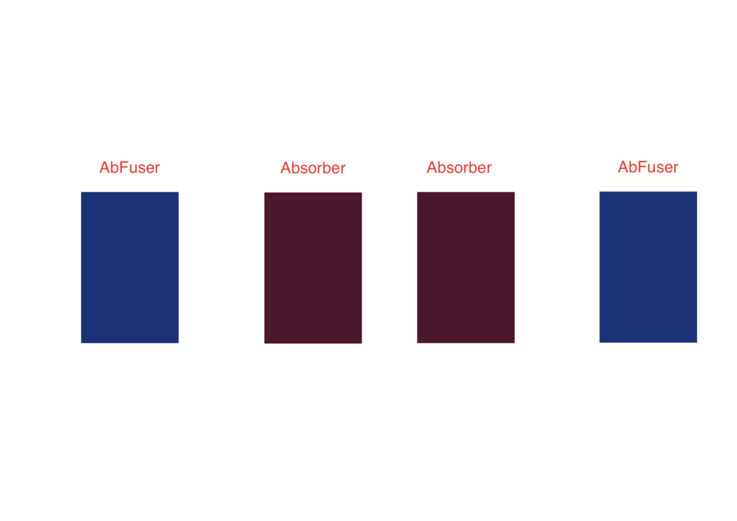

2. Тыловая стена. За слушателем 2 плиты поглощения. Напротив АС - 2 плиты гибридов https://addictivesound.eu/en/raumakusti ... x50-10-cm/ Смотрите план тыловой стены в прикриплении
тыловая стена.png (18.46 KiB) Viewed 3638 times
фронтальная стена.png (12.24 KiB) Viewed 3638 times
план комнаты.png (76.72 KiB) Viewed 3638 times

Чтобы ответить на вопрос о наиболее оптимальном расположении АС и звукопоглотителей, нужно оказаться в вашей комнате и послушать звучание аппаратуры лично.
Кроме того, хорошо бы провести измерения акустических характеристик комнаты.
Любые другие варианты это "лечение по фотографии".
Указанный производитель акустических плит, согласно информации на сайте, просто хороший продавец.
Binary Diffuser это никакой не диффузор, а обычный звукопоглотитель средних частот. Характеристика поглощения не соответствует конструкции.
Кроме того, если вы внимательно посмотрите на графики поглощения Binary Diffuser и AbFuser, то с удивлением обнаружите полную идентичность двух кривых, чего не может быть в принципе.
Я бы не впечатался красивыми картинками :)

Также, если не сложно, подскажите имеет ли смысл, на ваш взгляд, в целом расположение фонда поглощения/рассеивания как я привел на эскизах?

Подход к фронтальной стене приемлем, а тыл и потолок надо подбирать экспериментально.
