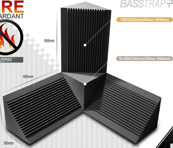

Делаю кабину для записи вокала и акустической гитары. Помещение 1,3 x 1,4 метра, потолок 2,5 (кладовка) , железобетонные стены. Дверь стальная, на одной стене окно примерно 0,8 на 0,8 м.
Правильно ли я понимаю, что мне нужно:
1) ставить ловушки для басов
2) отделать стены звукопоглощающим материалом (мне доступен ячеистый поролон толщиной 65 мм
Вопрос по ловушкам. Продаются вот такие кубы и призмы:

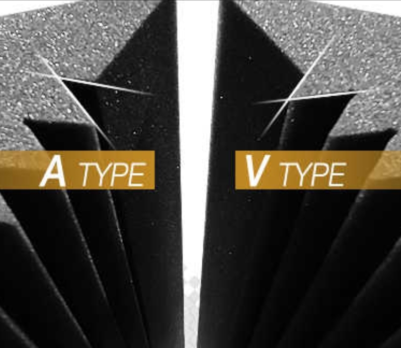

Призмы бывают двух видов: А и V, разница видна на картинке. Как быть с этими призмами двух видов А и V? Надо использовать только один из них? Надо устанавливать призмы типов А и V друг напротив друга?

разница в поглотителях А и V только визуальная, поглощающие свойства у них идентичны.
Комнатка у вас маленькая и её легко переглушить, поэтому надо устанавливать поглотители step by step и следить за результатом.
Начинать надо с угловых элементов, затем переходить к стеновым.
