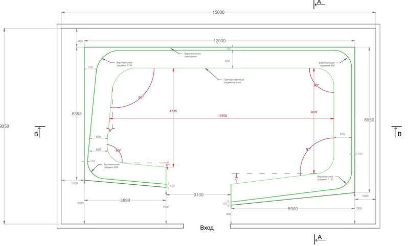

В помещении необходимо построить отдельно стоящую конструкцию, в виде вытянутой подковы, высотой 3500 мм. То, что обозначено клиентом в качестве исходных пожеланий изображено на Рис.1
Все градиенты (переходы между вертикальными и горизонтальными плоскостями) должны быть плавными.
Исходное пожелание
Рис 1.jpg (129.92 KiB) Viewed 6012 times

Очевидно, что при подобном размещении ровных твердых плоскостей, внутри циклорамы будет сильное порхающее эхо. Оно возникает и в более простых решениях. Было бы здорово сделать плоскости тканевыми, но есть проблемы с исполнением плавных изгибов, особенно чашек (угол две стены и пол), по пожарной части, а также с подержанием такого пылесборника в чистом состоянии.

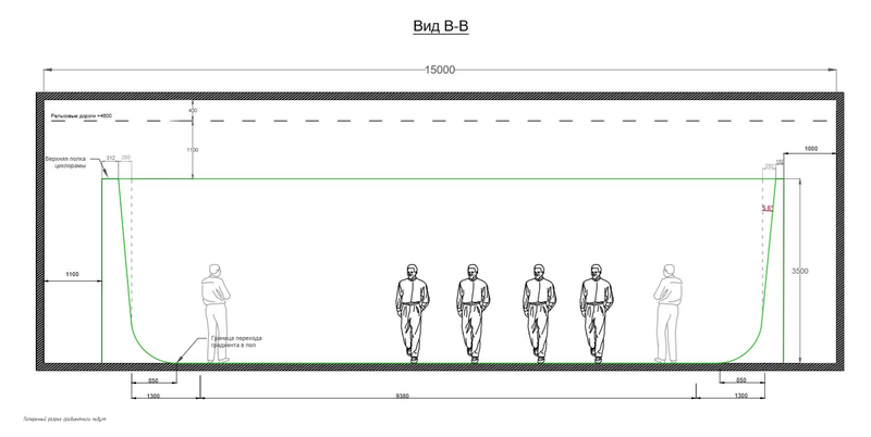

Изучение разных материалов, на эту тему и небольшой личный опыт привели к решению которое изображено на Рис.2.1 - 2.2.
Вариант предлагаемого решения (план)
Рис 2.1.jpg (129.8 KiB) Viewed 6012 times

Краткий комментарий.
Стены - внутренняя плоскость 2хГКЛВ 12.5, торцы и внешняя плоскость 1хГКЛВ 12.5, градиенты жесткая основа и бетон. Все плоскости штукатурятся. шпаклюются и окрашиваются специальной краской. На пол укладывается линолеум. Объем между лицевой и задней плоскостями конструкции заполняется минватой.

Относительно типов циклорам все верно.
Но верно при точном слове "обычно". Данный случай выходит за эти рамки.
Сейчас на потолке смонтированы пирамидки. Я предполагаю дополнить систему подвесными бафлами. Нужное количество и точки подвеса, пока, не ясны.
Достаточно ли заложенного уклона плоскостей и их раскрывает для того чтобы звук "уходил" вверх?

Эффект эха не имеет к вашей конструкции никакого отношения и зависит только от объема помещения и фонда звукопоглощения.
2) есть ли какие дополнительные (более эффективные) способы борьбы с паразитными отражениями в рамках существующих условий?
Возможно эффект эха может быть снижен за счет изменения угла раскрыва, возможно есть еще какие то подходы.
то, что вы имеете ввиду, скорее всего порхающее эха или флаттер, который возникает меду плоскопараллельными поверхностями стен. Если суммарный угол наклона противоположных стенок циклорамы составляет 10 градусов и более, то не стоит бояться появления флаттера
