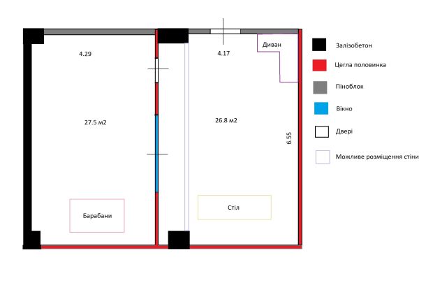

Привіт! Потрібна допомога в акустичному оформленні студії звукозапису. Студія знаходиться в цокольному поверсі торгівельного центру. На поверсі немає торгівельних точок, тільки склади, можливо колись будуть але за 5 років так нічого і не зявилося, знизу нікому не заважаю але люди зверху жаліються на шум, там торгівельні точки. Є два приміщення по 27 м2. Висота 3м. На підлозі плитка, під нею бетон і земля. Стіни: цегла в половинку, піноблок і одна стіна несуча, за нею вулиця (чорний колір). Стеля армстронг, дуже дратує, планую зняти і зробити по типу такого як на фото. Завдання акустично оформити приміщення для запису і зведення. В першому приміщенні зробити 2 акустичні зони, одну більш живу для барабанів а іншу для запису вокалу (без будки, є акустичні переносні барьєри) та по можливості ізолювати операторську і сусідів зверху від гучних комбо і барабанів. З матеріалів є гіпсокартон і акустична мін вата. Хочу виготовити акустичні панелі по типу як на фото з мін вати і розприділити по стінах та стелі. Маю кілька запитань.
1. Як оптимально підглушити стелю, з чого створити акустичний барьєр?
2. Підлога. Планується використовуватися ковролін. Що краще використовувати під ним для відсікання ударних звуків?
3. Стіна між приміщеннями. Як вдало ізолювати стіну між кімнатами? Зараз стоїть стіна з цегли половинки, вата 50мм, склопакет в три скла і важкі студійні двері. Мабудь скло резонує, бачив на деяких фото що ставлять над склом розсіювачі акустичні, на скільки це дієво?
4. Кімната повинна бути живою і звучати непереглушено. Основні клієнти рок музиканти і дуже важливо добре писати барабани з правильним румом. Тому хочу ззаду барабанщика встановити акустичні розсіювачі, в якій кількості вони потрібнаі чи потрібні взагалі?
5. На скильки необхідно будувати дадаткові стіни (бутерброд) всюди по периметру? Який найдієвіший буде спосіб ціна-гроші?
6. Хочу залишити несучу стіну (фото чорним) без будування додаткового барьєру а використувавати тільки акустичні панелі, на скильки це правильно?
7. Розглядаю питання по переносі стіни між кімнатами (світло-фіолетовий колір) на 80-100 см. Так як дратує що в операторській є ніша, вона неестетично виглядає. Плюс в тому що тон зал буде більшим бо плануються писати концерти. Але зменшується операторська і перенос це буде багато роботи і пилюки, + збільшуються витрати. Тому з цим питанням поки більше мінусів ніж плюсів.
