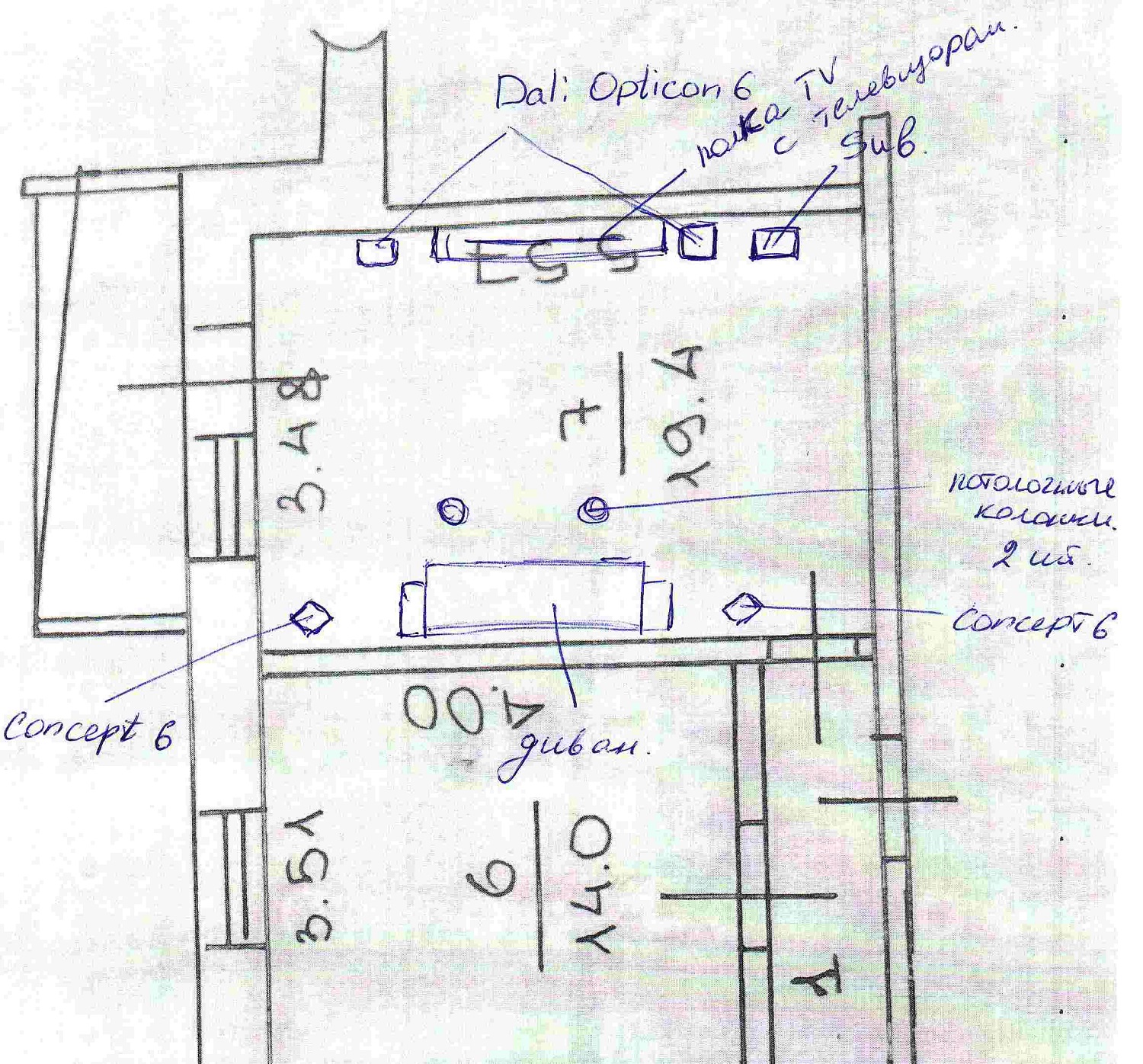

Добрый день! Перечитал кучу статей с советами по звукоизоляции. Понял что ко всем комнатам нужен индивидуальный подход в зависимости от возможностей слушателя. Хочу начать поэтапную звукоизоляцию комнаты 19.4 кв.м. (рис. прилагается) 7 этаж, сверху, снизу сбоку соседи. С целью просмотра ДК 60% и прослушка музыки 40%. при этом хотелось уменьшить шум, для избежания проблем с соседями и улучшения качества звуковоспроизведения. На данный момент имеются голые стены, потолок и пол (материал изготовления тоже во вложении).
Планирую начать с плавающего пола. Готов пожертвовать тол 100мм от пола. Хотел посоветоваться какой материал изоляции использовать какой толщины и ЦПС какой вид и толщина. Сначала думал использовать AcousticWool Floor, но к сожалению его тяжело найти в России как я понял. НАиболее доступны Роквул и Парок.
Следующим этапом будут стены на независимом каркасе. готов пожертвовать до 150мм. Как лучше сделать через виброфиксы на профиле или деревянный брус на вибропрокладке, какую изоляцию закладывать (ее толщина) какое пространство от стены оставлять. Гвл и ГКЛ какой толщ и сколько?
Далее потолок. Гадаю либо его делать на виброподвесе+изоляция и 3 гкл. Либо натяжной потолок с изоляцией внутри. Что желательнее?
Так же хотел во время постройки конструкции звукоизоляции заранее заложить места под дополниельные звукопоглотители и диффузоры, если понадобятся. Место расположения колонок еще гадаю, вдоль какой длинной стены располагать.

Ориентация кинотеатра/КДП наиболее правильна вдоль комнаты, а не поперек. При этом АС устанавливаются у стены с окном.

Андрей Смирнов wrote: Ориентация кинотеатра/КДП наиболее правильна вдоль комнаты, а не поперек. При этом АС устанавливаются у стены с окном.
Спасибо за ответ. А на сколько критично будет если располагать поперек комнаты, кинотеатр и КДП.
duble2007
Posts: 12
Joined: 14 Feb 2019, 08:18
Location: Россия, г. Великий Новгород
Re: Звукоизоляция и акустическая отделка жилой комнаты в кв.
Postby Андрей Смирнов » 14 Feb 2019, 16:36
"Насколько критично" сможете ответить только вы сами, т.к. результат субъективен.
Но абсолютно во всех международных стандартах предусмотрена только продольная ориентация ДК и КДП, поперечная даже не рассматривается.
Но это не означает, что никто не конфигурирует аппаратуру поперек комнаты...

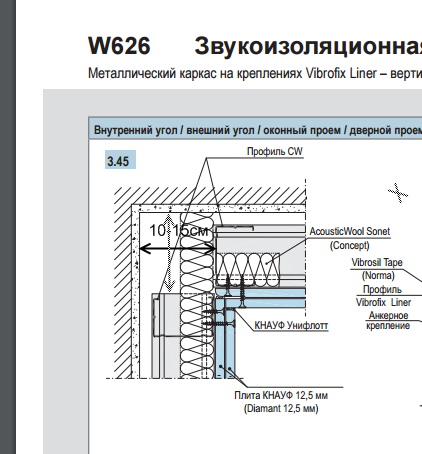

Андрей, еще к вам вопрос и я думаю не один) Раcстояние от крайнего стоечного профиля до стены 10-15см приемлемо ли в монтаже? ( на рис) и как правильно монтировать туда изоляцию, чтобы она прикасалась к стене или оставлять оставлять не много места от стены
duble2007
Posts: 12
Postby Андрей Смирнов » 10 Oct 2019, 15:59
Если применяется акустическая вата, то она может прикасаться к стене, зазор не обязателен.

А если он уже таким сделан (я имею в виду про 10-15см от стены), это не критично?
duble2007
Posts: 12
Postby Андрей Смирнов » 10 Oct 2019, 16:25
Не критично

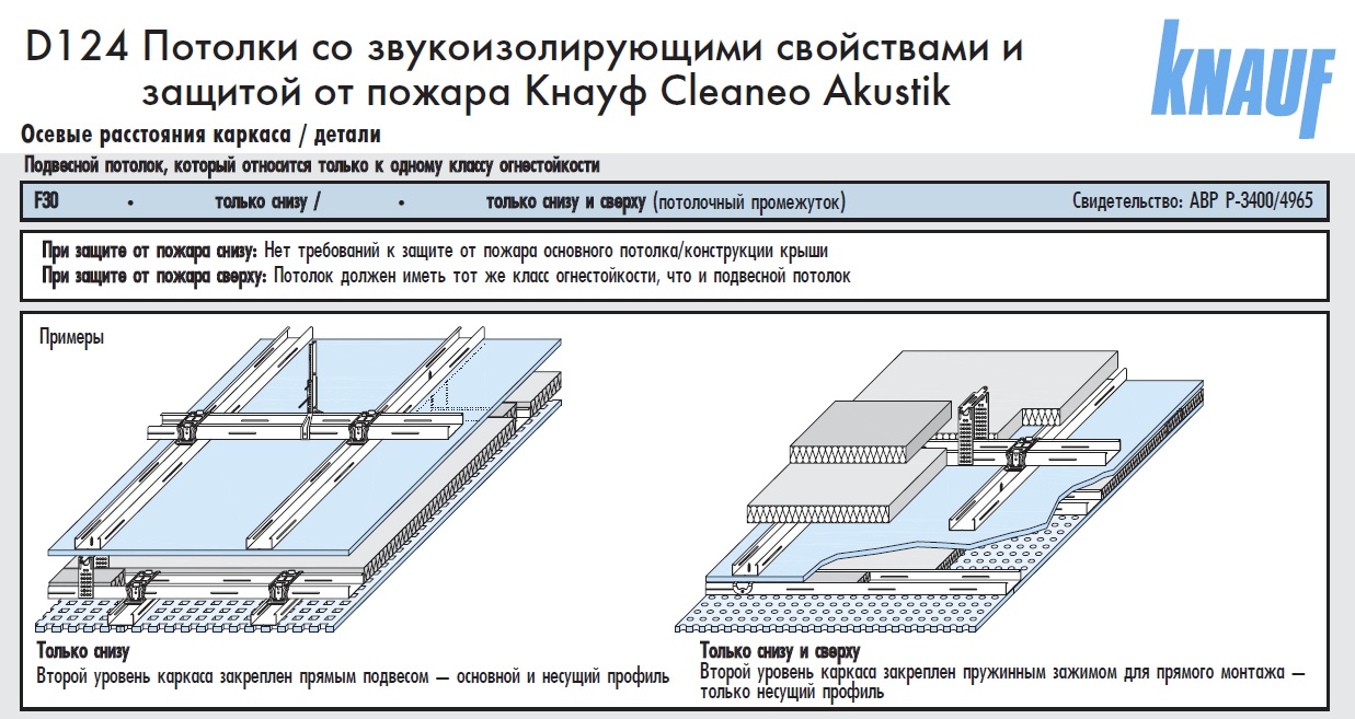

Потолок П127 это звукопоглощающий потолок. Он поглощает средние частоты, но не обеспечивает звукоизоляцию перекрытия.
Вашу фразу "или второй вариант это D112 вата + первый слой ГКЛ, на второй сделать кнауф акустик" я не понял.
Потолок D112 это обычный подвесной потолок на двухуровневом металлическом каркасе.
Если вы хотите совместить звукоизоляцию со звукопоглощением и имеете ввиду каркас D112 с двухслойной обшивкой ГКЛ+перфорированный гипс, то это конструкция бессмысленна.
Получится просто дорогой подвесной потолок без звукопоглощения.
Чтобы перфорированные плиты заработали, надо их монтировать на каркас, который заполняется акустической ватой.
В этом случае можно получить эффект "звукоизоляция + звукопоглощение".
Подвесной потолок Кнауф D124.jpg (254.3 KiB) Viewed 10274 times
