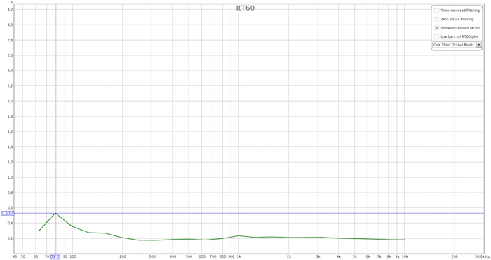

Перехожу к делу, есть слышимые резонансы и гул на частотах 80,130. Хотелось бы их снизить и выровнять.

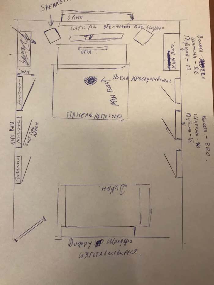

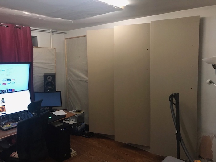

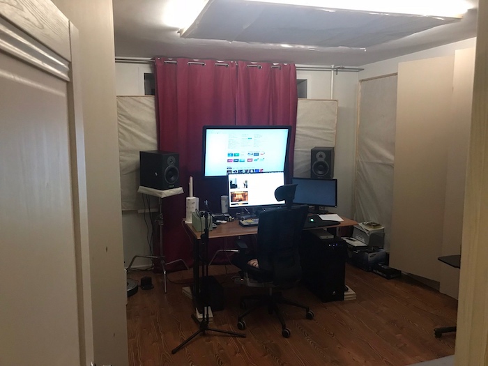

Сделаные замеры в программе roomeq wizzard + рисунок расстановки панелей в комнате и точки прослушивания, а также фото комнаты и панели которые планирую доработать.

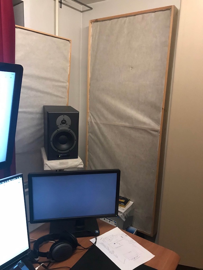

Возможно я не прав, но как я понимаю мою проблему может решить панельный звукопоглотитель. Панели, которые расположены на длинной стене рядом с звуковыми мониторами идеально подходят под эту задачу.
Что вы порекомендуете? Я не совсем понимаю какой материал подойдет для мембраны с плотностью 3кг/м.кв исходя из глубины панели 13см. Есть нюанс, панель высотой 2м20см и разделена на две равные части ребром жесткости.
Вопрос: может стоит использовать два вида мембран под две частоты резонансов? А может Вы считаете, что в моем случае это будет не эффективно и стоит обратить внимание на коррекцию этих частот иным способом.

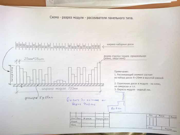

Так же мне был рекомендован диффузор Шредера ( фото чертежа в приложении). В описании сказано панель собирается из набора досок. Вопрос: возможно ли использовать фанеру или дсп, так как доска толщиной в 2,5 см редкий продукт, а так же доска имеет свойство сохнуть и деформироваться. А фанеру можно склеить из листов 1,3 и 1,2 листов а после распилить на требуемые размеры.
Панель диффузора Шреддера должна быть по центру комнаты четко за спиной слушателя, рекомендованная панель размером на рисунке шириной 70см, а место есть на стене для панели 140 см. Вопрос: если изготовить две панели диффузора под свободное место на стене и расположить одну по центру комнаты а вторую разделить на две части, где правая сторона панели будет слева центральной панели, а левая с права соответственно?
Замеры производились в точке прослушивания rt60. Мониторы расположены на расстоянии 10 см от стены, а точка прослушивания приблизительно 38-40 процентов от длины комнаты.

3. в таких малых помещениях ВСЕГДА будут проблемы с комнатными модами. Бороться с ними надо, но 100% результат и ровную АЧХ получить никогда не получится. Будьте готовы к компромиссам. С другой стороны, в вашей акустической отделке вообще нет НЧ-поглотителей, которые и призваны бороться с модами. Ваша фраза "Панели, которые расположены на длинной стене рядом с звуковыми мониторами идеально подходят под эту задачу" не соответствует действительности. Во-первых, это никакие не НЧ-поглотители, а во-вторых, поглотители необходимо размещать в зонах с наибольшим уровнем звука нежелательной моды.

Андрей, все мои домыслы по поводу переделки панелей в нч-поглотители это всего лишь домыслы. В тех рекомендациях что давал тот акустик было рекомендовано использовать басовые ловушки vicoustic super bass extreme либо Vicoustic Vari Bass (стояли они прилично и на тот момент свободных денег не было) поэтому хотел построить нч-поглотители самостоятельно. Как я и говорил что мои панели которые весят на против звуковых мониторов находятся практически в углах комнаты. Обычно на фото домашних студий нч-поглотители находятся в углах комнаты, да и на сайтах производителей панелей также . Мои панели сделаны из деревянной рамы с заполненной каменной ватой и подумал что если сделать герметичную мембану на этих панелях получатся нч-поглотители.
