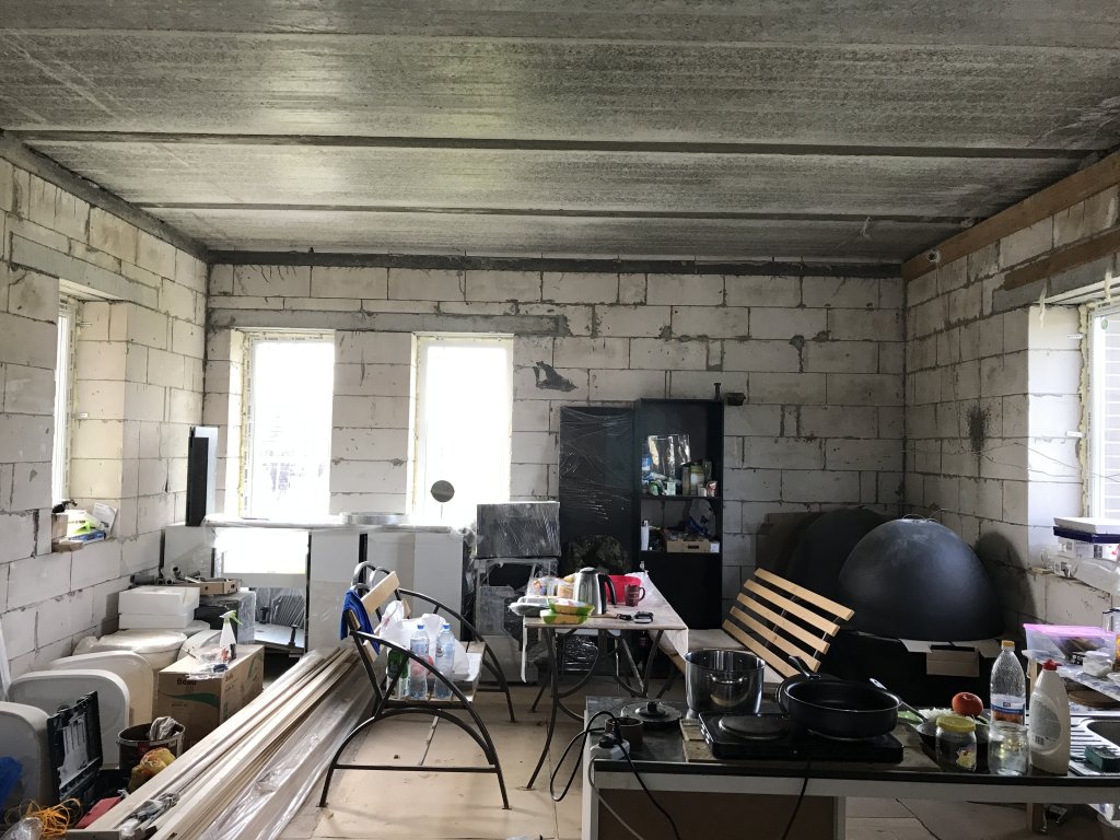

Вся комната с окнами, за спиной кухня ( Стена 100мм ). между окон будет колонка , по центру и справа от окон.
2017-07-16 11.13.16 (1).JPG (175.24 KiB) Viewed 4049 times

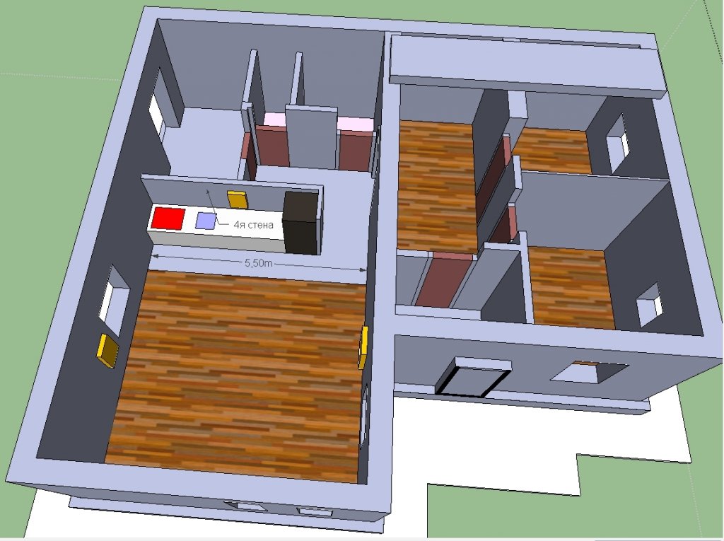

Схема комнаты и вообще первого этажа дома. на фото видно заднюю колонку и две боковых ( желтые прямоуг.)
UO0019 (1).jpg (108.5 KiB) Viewed 4049 times

С целью удешевления используйте шторы из плотной ткани и можете применять панели из поролона или минеральной ваты в деревянном каркасе, обтянутом тканью.
Обеспечить звукоизоляцию от сабвуфера ДК в доме из пенобетона очень сложно или даже невозможно.
