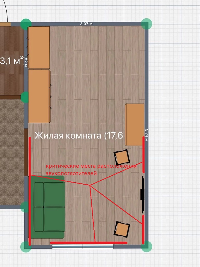

Доброго дня!
Вопрос по возможной акустической коррекции в комнате.
Имеется:
жилая комната 18квм, с проемом посередине длинной стены, длина проема 1,2м. Планировка комнаты- на рисунке. Между АС стоит еще массивная тумба, на ней все компоненты.
Понятно, что комната и расстановка, мягко говоря, далека от идеала. Вопрос, стоит ли заморачиваться с акустической коррекцией или с этими исходными данными- бессмысленно? Менять планировку, к сожалению, возможности нет.
Не устраивает куцая сцена, невнятный бас, общее невысокое разрешение.
Глобальных переделок не планирую, думал про басовые ловушки по углам и панели на фронтальную и заднюю стену. Стоит? или с имеющимся проемом эффекта не будет?
https://drive.google.com/file/d/1I7V1pt ... sp=sharing

Проем и несимметричное расположение больше всего влияют на звуковую сцену. Но это при условии, что у вас хорошо подобранные компоненты системы.
Улучшить условия слышимости в данном случае можно, если стены и потолок "голые", с помощью небольшого количества звукопоглощающих панелей.
Чтобы не тратить лишних денег, для начала поэкспериментируйте с одеялами, пледами и подушками, которые довольно "близко к тексту" похожи по эффективности на пористые звукопоглощающие панели.
Размещайте их в указанных на рисунке местах (одновременно и по отдельности) и сравнивайте субъективные впечатления.
То расположение, которое будет наиболее приемлемым и следует рассматривать для использования уже специальных акустических панелей.

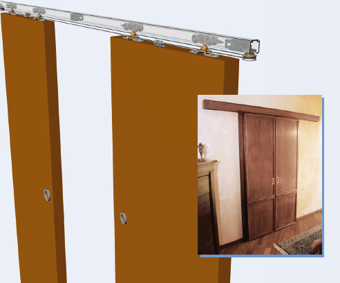

На окно рекомендуется однозначно штора из плотной ткани, а в проем можно было бы смонтировать раздвижную дверь, например.

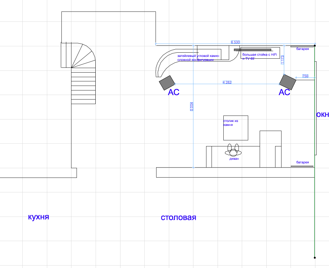

Чтоб не создавать новую тему решил здесь задать вопрос. Тема давняя, надеюсь автор не в обиде, а вопросы сходные.. Только у меня еще все хуже
Помещения условного зала - хола в доме. Открытое пространство первого этажа метров за 100 объединяющие в общий объем без дверей зал, кухню столовую лестницу и зону после прихожей.
На рисунке сторона клетки - 1 м, основные размеры указаны, остальные можно понять приблизительно
Справа от сидящего на диване окно на всю стену, с условно плотной шторой зарывающей всю стену/окно.
Потолок больше трех метров двухуровневый - между колонками и диваном уровень выше с наклеенной на него пробкой. по периметру обнижение из гипса с нишей для спрятанного света. Над диваном, угла на потолке и задней стенкой нет - там скругление и на стене тоже выступ с нишей для спрятанного света.
За спиной стенка обклеена пробкой. На полу между колонками плотный ковер -1+ см толщиной 2.5Х3.5
Основная цель обращения - выяснить есть ли смысл что-то пытаться в плане улучшения акустики для прослушивания стерео (на кино плевать). Аппаратура довольно дорогая и есть в планах апгрейд, хотелось бы выжать максимум из возможного. Специальной комнаты пока не светит, да и вряд ли стану я туда скрываться для прослушивания музыки. Я ее люблю, но выпадать из жизни для нее не готов.
Музыка прослушивается в основном серьезная, это тоже аргумент заморочиться.
Теоретически не сильно подкован , чтобы описать свои ощущения от слушаемой музыки, поэтому лучше бы обратился к специалистам.
Ремонт не бог весть какой и не новый, но и поролон или подушки с одеялами на стены вешать не готов, семья не поймет. Нужно что-то более или менее дизайнерское придумывать.
Не требую бесплатных консультаций и тем более расчетов, просто совет - есть ли смысл суетиться и обращаться к вам за консультацией и дальнейшими модернизациями.
Спасибо

Postby Андрей Смирнов » 11 Oct 2018, 13:39
2 levod
В помещении такого формата невозможно ничего рассчитывать или проектировать, т.к. акустические условия непредсказуемые.
Тем не менее, ресурс для улучшения ситуации имеется.
Можно однозначно сказать, что такое большое помещение с минимумом декоративной отделки является достаточно гулким (большое время реверберации), что делает звучание системы чрезмерно ярким и возможно резким.
Если бы была возможность провести акустические измерения, то этот аспект прояснился.
В данном случае любое увеличение звукопоглощения приведет к позитивным результатам.
Можно выбрать какие-то декоративные панельные звукопоглощающие системы, подходящие по внешнему виду и бюджету.
Самое доступное расположение панелей - потолок комнаты.
Варианты: панели 4akustik (Италия), Heradesign (Австрия), натяжной акустический потолок Barrisol (Франция), перфорированные гипсовые плиты Кнауф Акустика (Германия).
