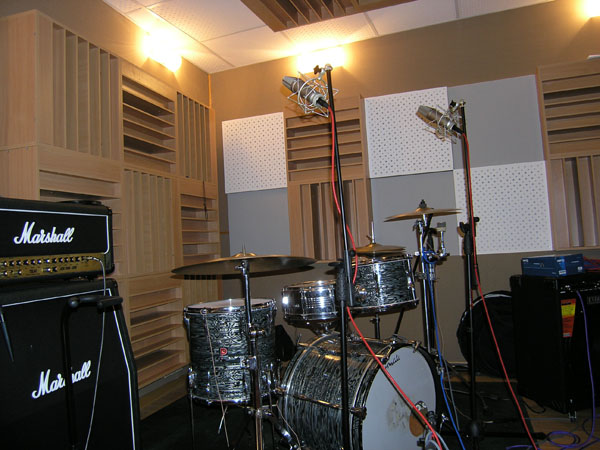

Для комфортной работы вашего ударника необходимо диффузное отражение звук в зоне расположения ударной установки.
В одном из наших студийных проектов "Стар Медиа Саунд" в очень небольшом помещении было достигнуто весьма приличное звучание барабанной установки

Та да. Видел эту фотку. Фух (тяжело здохнул)... ну, будем тогда что-то думать по поводу "Шредера" (просто скайлайн и радиатор я сам могу сделать). В любом случае, большое спасибо за дельный совет!!!
