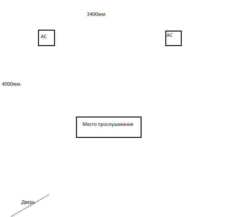

Re: Общие подходы к акустической отделке КДП, ДК и студий
Postby roman-kab » 02 Oct 2017, 13:43

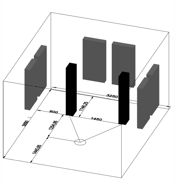

Андрей, подскажите еще пару моментов.
У меня помещение в частном доме в цокольном этаже (см. приложение). 4м х 3,4м, высота 2,4м. Есть дверь в углу, окон нет.
Думаю так.
Все стены и потолок ГКЛ по деревянным брускам 100х50, полость заполнить звукопоглощающим материалом 100мм.
На фронтальной стороне встроить вместо ГКЛ широкополосный поглотитель (какой размер). Т.е. также бруски, между ними поглотитель и накрыть акустически прозрачным материалом (ветрозащитные мембраны являются звукопроницаемыми и при этом защищают от диффузии волокон ваты?). При этом этот поглотитель будет на одном уровне (заподлицо) с ГКЛ. Или лучше ГКЛ во всю стену, а широкополосный поглотитель сверху на ГКЛ?
Так же широкополосный поглотитель на боковых стенах и на потолке в местах первых отражений.
Т.е. у меня стены из ГКЛ будут как низкочастотный поглотитель?
В углах что лучше поставить, суперчанк или еще низкочастотный поглотитель. На тыльную сторону в углы тоже устанавливать, хуже от этого не будет?

Postby Андрей Смирнов » 04 Nov 2017, 13:54
roman-kab wrote:Андрей, подскажите еще пару моментов.
Думаю так.
Воспользуйтесь калькулятором http://www.acoustic.ua/recommendations/567#10 и выполните расчет, который покажет сколько каких материалов требуется.

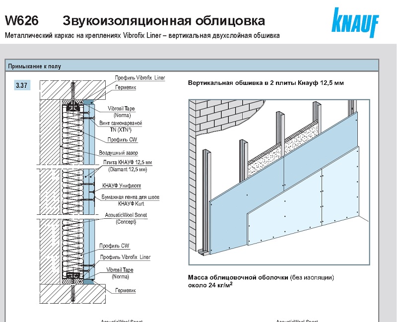

Postby Андрей Смирнов » 02 Jan 2018, 15:40
С точки зрения строительной акустики звукоизоляция облицовки на каркасе буде существенно выше в случае применения эластичных звукоизоляционных креплений Vibrofix.
Монтаж деревянного каркаса с помощью монтажной пены неправилен с точки зрения строительной технологии. Монтажная пена при полимеризации увеличивается в объеме в 3-5 раз, поэтому деревянный каркас просто разопрет.
С другой стороны пена высохшая пена является акустически жестким материалом, который будет образовывать линейные акустические мостики.
С физико-механической точки зрения высохшая монтажная пена не является герметиком, т.к. имеет открытую ячеистую структуру.

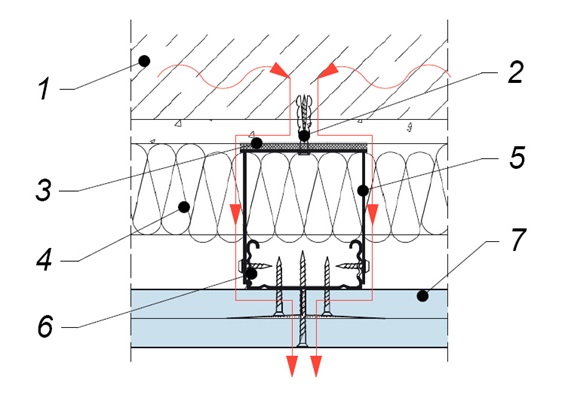

Postby Андрей Смирнов » 20 Jan 2018, 17:25
Облицовки на обычных подвесах с прокладкой из резины не дают практически никакого ЗИ эффекта.
Звук распространяется с ограждения по дюбелю и далее по элементам каркаса на облицовку ГКЛ минуя прокладку.
1- перекрытие (стена);
2- дюбель;
3- прокладка;
4- минвата;
5- П-образный кронштейн;
6- профиль CD;
7- облицовка ГКЛ

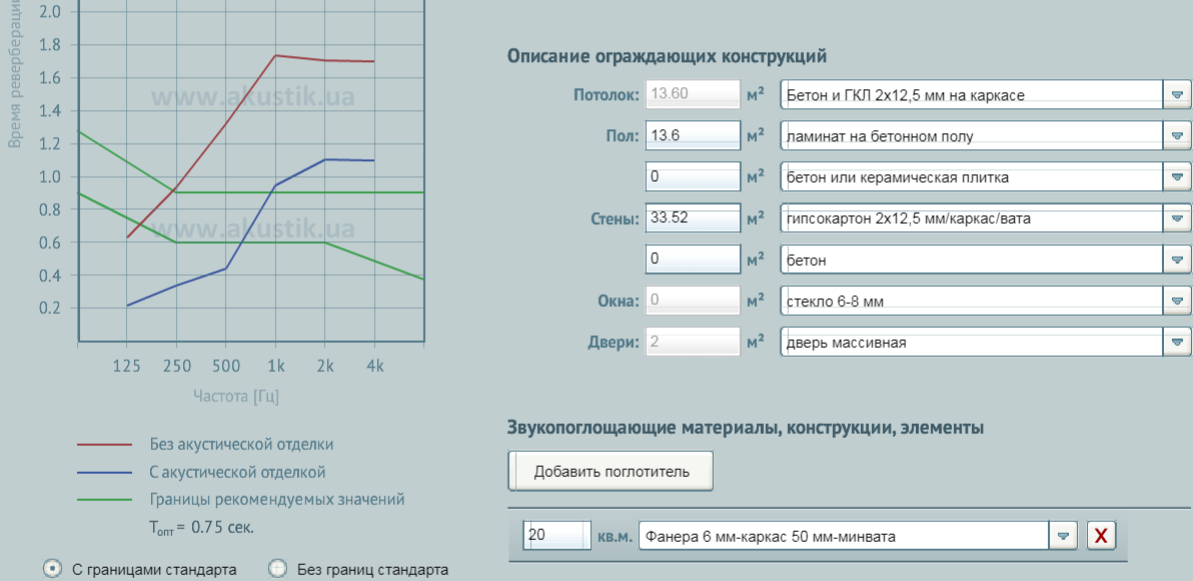

Стены и потолок будут ГКЛ 2 слоя с минватой 50 кг/м3. Я прикинул в калькуляторе, получается что на 125Гц время реверберации 0,63 сек. и линейно снижается с 1кГц. Из этого получается, что углы заполнять минватой не стоит? А нужно только широкополосные поглотители установить. А в углах сделать НЧ поглотители конверсионного действия. Допустим по 2 в каждый угол под разные частоты.

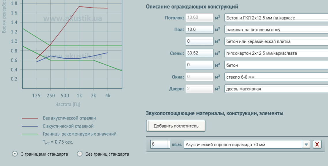

Начал добавлять широкополосные поглотители, т.к. они дают поглощение на всех частотах, то получается, что на 125Гц переглушено.
А если использовать акустический поролон, тогда нормально.
Т.е. получается мне противопоказано использовать широкополосный поглотитель?

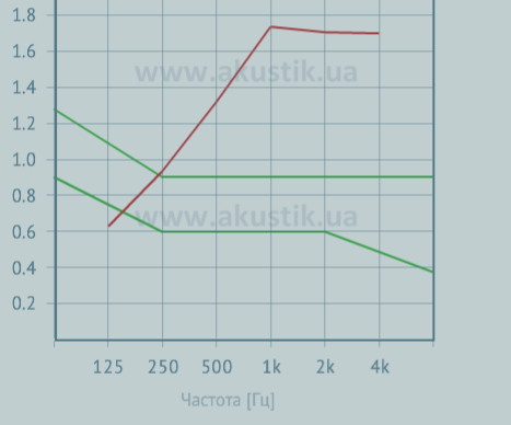

Я не понял для какого помещения вы использовали калькулятор?
Судя по зеленым границам оптимальных значений времени реверберации, вы использовали режим не для КДП и не для ДК.

Андрей Смирнов wrote:Я не понял для какого помещения вы использовали калькулятор?
Да, не то поставил. Но все равно получается на частотах от 1кГц к частоте 125Гц снижение времени реверберации. И если использовать широкополосные поглотители, то н а125 Гц получится переглушено. Т.е. нужно часть стен покрывать поглотителями выше средних частот. Как-то странно, обычно думал, что очень легко переглушить именно на верхних частотах.
