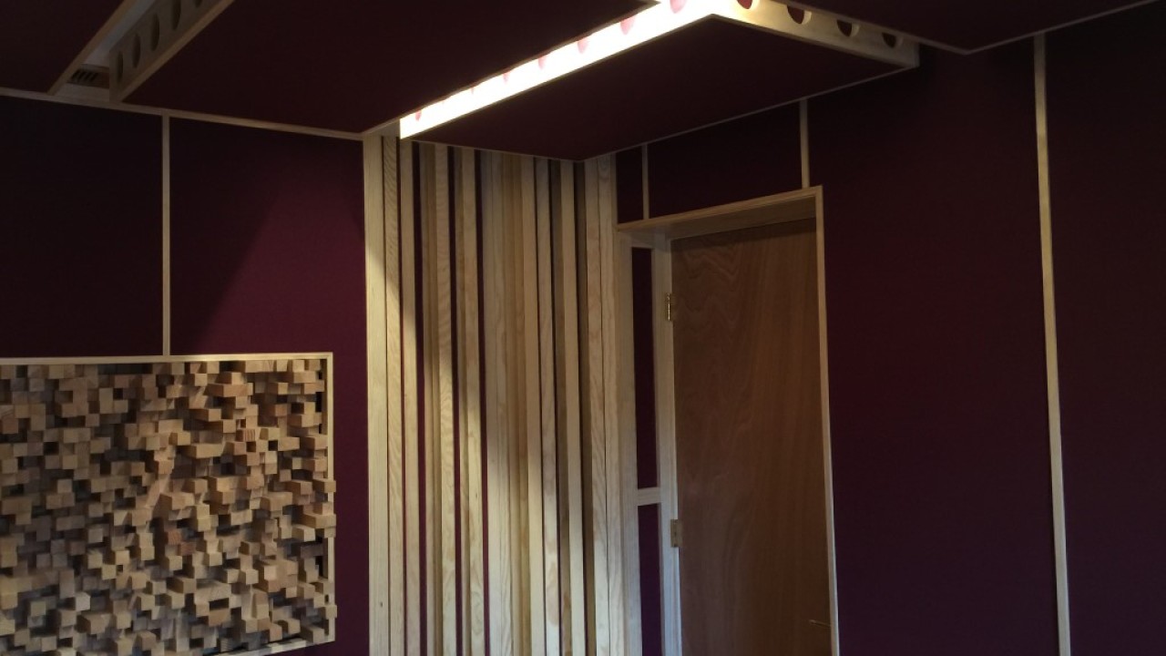

За образец я взял миксрум одного шведа (фото прилагаю).
https://drive.google.com/open?id=17-TlJ ... 1-dOYM-hoA
https://drive.google.com/open?id=1sk01i ... _SVdh9fp6V
Я пораспрашивал его о материалах, о толщине конструкций. Он мне вообщем то всё рассказал, но для меня есть непонятные моменты. Например о том что он использовал два типа ваты. 140 кг плотности базальтовую он во всех конструкциях располагал у стены одним слоем, а затем в зазорами воздушными уже шла стекловата 40-50 кг плотности. Плюс ко всему нижние длинные конструкции вдоль пола, он сказал что у них промазаны герметиком все швы, и они работают по типу Гельмгольца. Вот вообще не понятный момент для меня. Также у него стеновые панели экофон использованы с ударопрочной стеклотканью (Super G™). Вот думаю как их найти и привезти, а еще лучше чем их заменить более дешевым, потому что вроде как вату в изоспане оставлять не хочется. Прикладываю полный архив его фотографий со строительства студии дабы было понятно о чем речь.

У вас есть хороший пример, можете его повторять, адаптируя под размеры своей комнаты.
Вату необязательно применять разной плотности, используйте 40-50 кг/м3.
Резонатор Гельмгольца это стандартная студийная конструкция, описание которой и калькулятор для расчета вы можете найти на моем сайте по ссылке http://www.acoustic.ua/recommendations/567#3
Панели Ecophon Super G отличаются от других стеновых панелей Ecophon только ударопрочностью.
Можно применять вместо них стеновые панели Rockfon или Isofon.

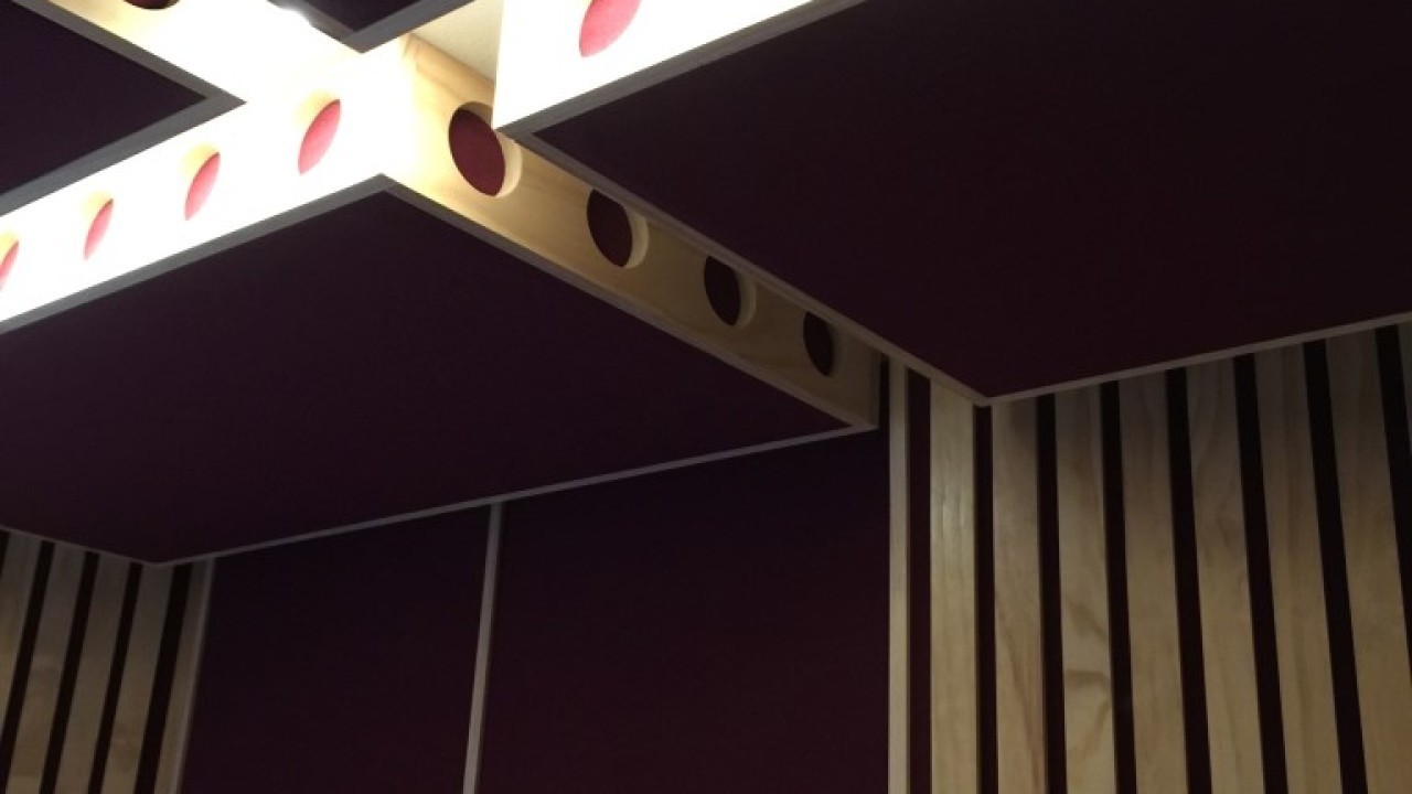

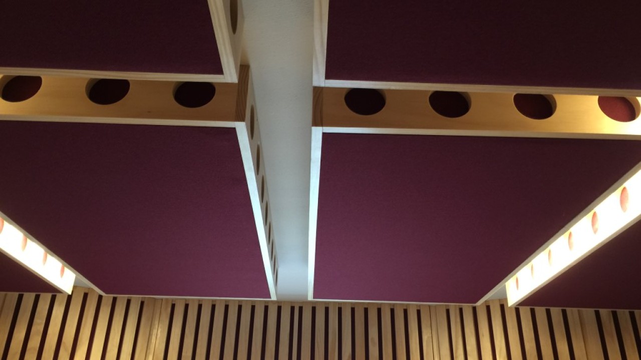

Postby naash_g » 18 Dec 2017, 11:49
Андрей, здравствуйте! Подскажите пожалуйста, на сколько разница в эффективности между вот этими двумя вариантами:
1) потолок термофон с относом 20-25 см от основного потолка, с заложенным 10-15 см слоем минваты.
2) потолок вот из таких конструкций как на фото во вложении.

Postby Андрей Смирнов » 18 Dec 2017, 14:54
Thermophon с дополнительными слоями минеральной ваты будет конечно же эффективнее.
На иллюстрациях самодельные конструкции, для некоторых они могут выглядеть гораздо привлекательнее модульного потолка.
Дело вкуса.

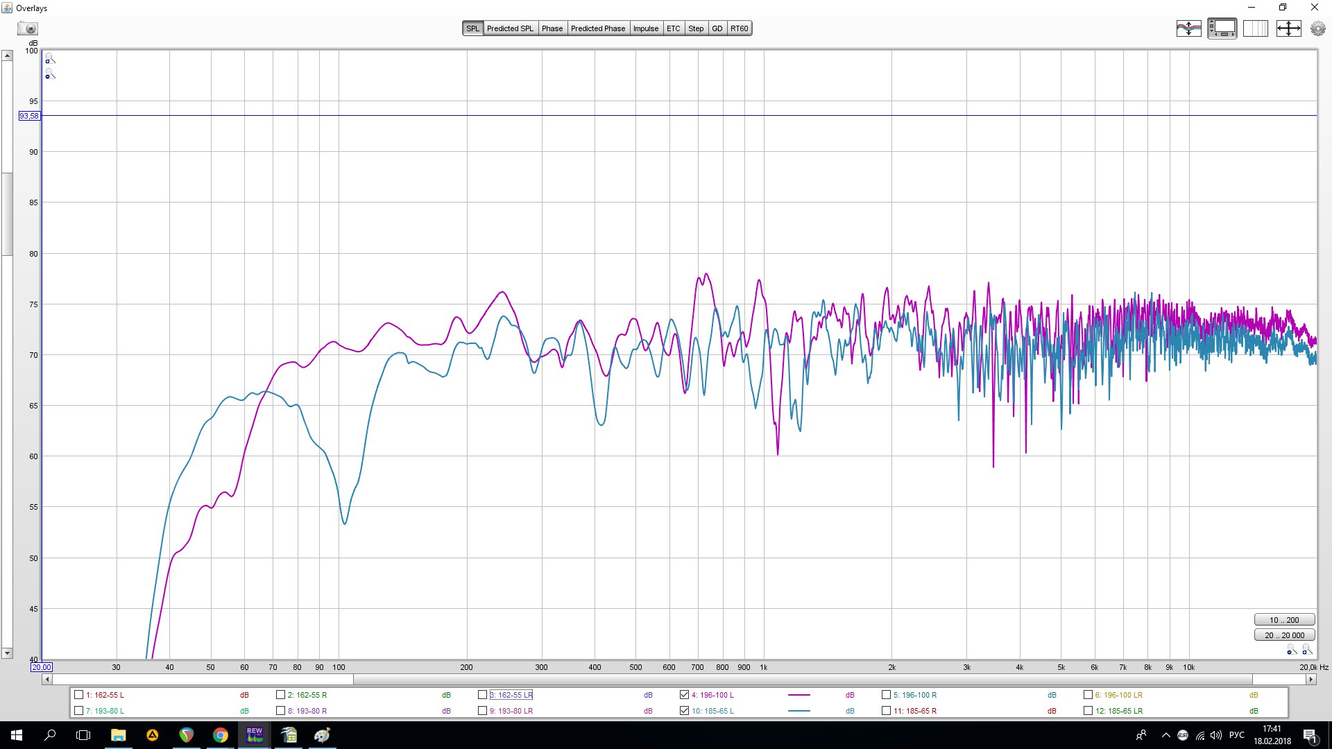

Postby naash_g » 14 Mar 2018, 16:03
Интересует вот такой вопрос. Сделал акустическое поглощение в комнате. Всё бы вроде ничего. Но на одном из графиков ниже (синем) есть большой провал. Это мониторы расположены прям в упор к передней стене. На фиолетовом же графике провала этого нет, но и низа меньше. На этом графике я сдвинул мониторы и точку прослушивания на метр от стены. Собственно вопрос - можно ли каким то способом (резонаторами или еще чем то) убрать этот провал, или минимизировать его? Я уже двигал мониторы и точку прослушивания в разных местах, но ситуация меняется либо с понижением дыры в более низкие частоты, либо вот как на фиолетовом графике. Кто то мне говорит что можно гельмгольца сделать и он должен решить ситуацию по идее, но я что то не уверен.
Мониторы у меня 7 дюймов. Может быть есть смысл поставить восьмерки или десятки и работать на фиолетовом графике? Поднимутся ли низа в данном случае? Будет ли их больше?
