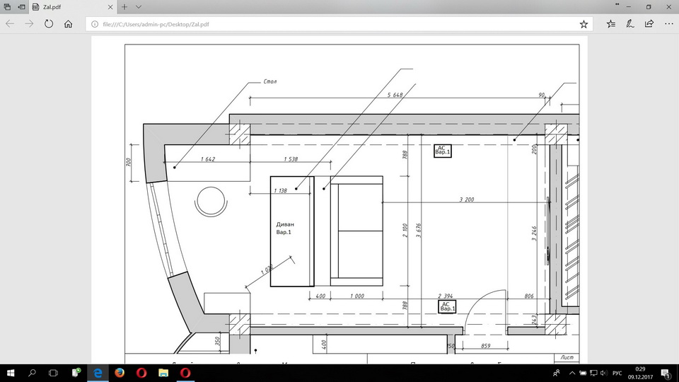

В своей квартире начинаю ремонт и хочу устроить в гостиной КДП. Мне не нужна звукоизоляция, а требуется только коррекция акустики помещения.
Схема помещения в приложении. Расположение АС по короткой стене. Удаленность АС от фронтальной стены - 1,6м. Диван (ТП) от АС удален на 2,8м. На схеме диван изображен иначе, это старый вариант. Я сам дорисовал в Paint как мог правильное расположение АС и дивана (они подписаны как "Вар.1"). Прошу прощения, но другой схемы нет.
Краткое описание.
Это жилая комната (гостиная), с упором на КПД. Сам дом монотилно-каркасный. Стены: кирпич под штукатуркой и шпаклевкой. Потолок и пол: бетонные перекрытия (бетонная заливка).
В данный момент производится дизайнерский проект данного помещения. Поэтому финишное покрытие стен и всего остального может быть таким, каким нужно быть. На полу - будет паркетная доска. Потолок - штукатурка и шпаклевка (натяжного и гипсокартонного делать не буду).
Музыкальные предпочтения: в основном это джаз, вокал, современный мультиинструментал и прочее в таком духе.
Желаемый результат: хочу получить открытый, воздушный, обвалакивающий звук. Я люблю когда звук окунает в свое пространство. Ни в коем случае не хочу получить сухой, строгий и аналитичный звук.

Zal.pdf
(30.31 KiB) Downloaded 802 times
Расположение АС и ТП_новый размер.jpg (79.01 KiB) Viewed 25245 times

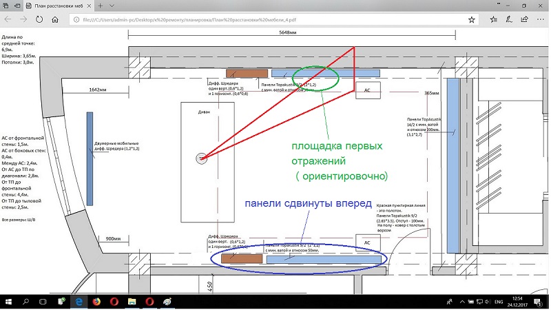

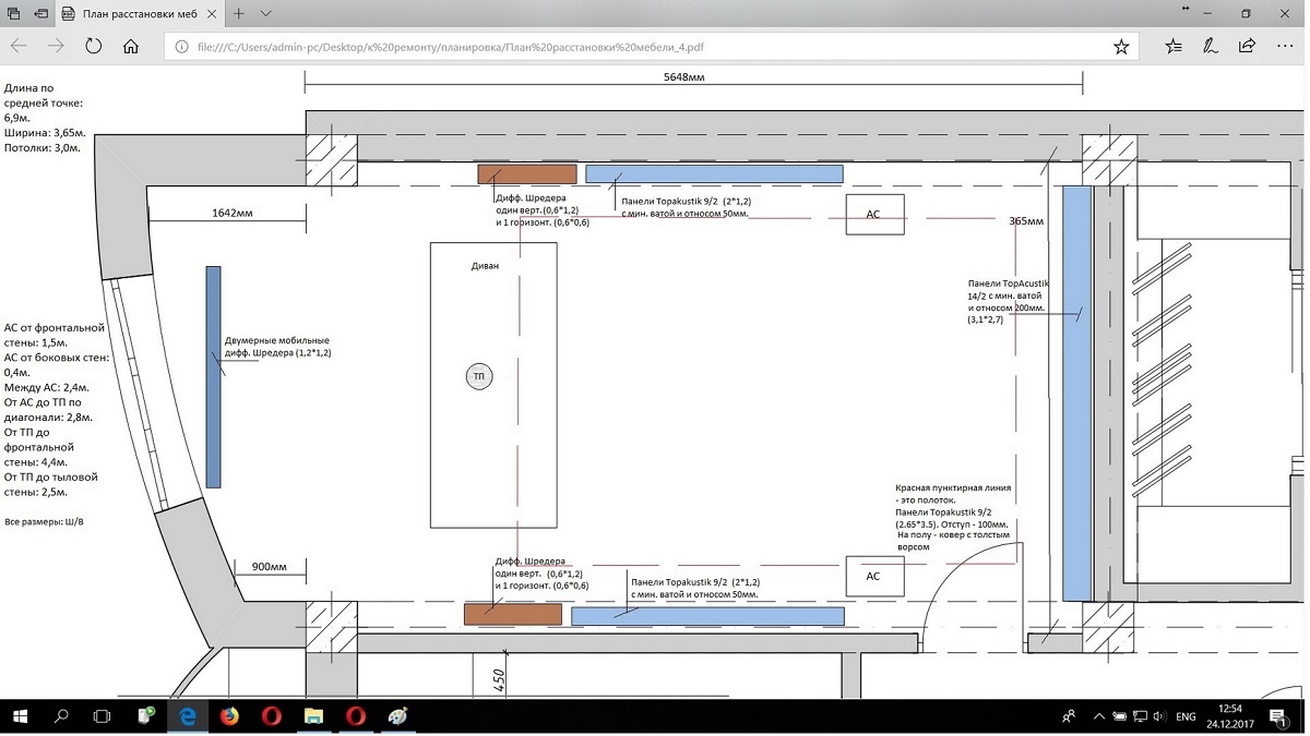

В приложении схема комнаты и расположения акустических панелей. Все в строгом соответствии с Вашими рекомендациями, которые Вы мне давали ранее.
У меня имеется вопрос.
1. При поиске зон первых отражений было выявлено что крайняя такая зона находится на расстоянии 0.7-0.9м. от ТП. Т.о., использование диффузоров Шредера, как планировалось ранее (по аналогии с КДП "Лазурный блюз"), а именно, 2 вертикальных и один горизонтальный с итоговыми размерами конструкции 1.2*1.8 (Ш/В) проблематично, т.к. они не помещаются в зону перед ТП. А у Вас в помещениях именно так делается.
Вопрос: как быть в подобной ситуации? Использовать только 1 вертикальный диффузор и один горизонтальный и получить конструкцию размерами 0.6*1.8 (верхний 0.6*0.6)? Или все же как и планировалось применить 2 вертикальных с одним горизонтальным и зайти в зону за ТП? На схеме я отобразил первый вариант т.к. пока остановился на нем.
Расстояние до боковой стены от ТП - 1.8м.
2. На тыловой стене я решил использовать диффузоры Шредера не одномерные, а двумерные (исходя из внешнего вида и практичности пользования помещением). Уместно ли?

Postby Андрей Смирнов » 24 Dec 2017, 17:19
1. я уменьшил размер вашей картинки, т.к. не она влезала в экран, следите за этим
2. панели и диффузоры на боковых стенах следует сдвинуть ближе к фронту, чтобы перекрыть плоскость АС для исключения появления флаттера
3. диффузоры можно размещать и в плоскости ТП и даже дальше назад
4. расстояние от боковых стен до АС слишком мало, его надо увеличить раза в полтора-два.
5. на тыл можете и двумерные диффузоры устанавливать, но я сторонник одномерных

Postby Abdul » 25 Dec 2017, 00:28
1. Спасибо, на боковых стенах панели сдвину, такая возможность есть.
2. Отступ от боковой стены до АС могу увеличить до 60см. и увеличу (это расстояние я измеряю до центра дина). Еще больше не могу - входить в помещение с двери будет затруднительно.
3. Площадка первых действительно там и расположена как Вы и указали. Вот только там отражения ближней АС находятся. Но разве не нужно размещать панель т.о., чтобы захватить площадку первых отражений и от дальней АС (т.е. чтобы захватить отражения обеих АС)? У меня разница между этими двумя точками составляет 1,1м.
Вот ее площадка (дальней АС) и расположена всего на 0,9м от ТП, именно там где у Вас Шредер и разместился (что и мешало разместить диффузор Шредера перед ТП).
Это не правильно, учитывать площадку только ближней АС? Подскажите пожалуйста.

Postby Андрей Смирнов » 25 Dec 2017, 11:03
Abdul wrote:1. Спасибо, на боковых стенах панели сдвину, такая возможность есть.
отлично, это очень важно, чтобы в плоскости АС были поглотители или наклонные поверхности для исключения порхающего эха (флаттера)
надо ориентироваться на твиттеры. 600 мм будет маловато.
Никаких проблем с размещением ДШ нет. В некоторых проектах я вообще вместо поглотителей на площадках ранних отражений устанавливаю только ДШ. Но в вашем случае лучше комбинировать, т.к. комната практически пустая и гулкая.
4. По поводу диффузоров - что в моих условиях будет предпочтительнее: один вертикальный диффузор Шредера или же все-таки 2? Или это дело сугубо вкуса и с технической точки зрения не принципиально?
лучше комбинировать вертикальные с горизонтальными

Ну и Шредеры как Вы и рекомендовали - последовательно 2 шт. (1,2*1,8).
"...Облицевать боковые стены двойным (тройным) гипсокартоном с акустической ватой...." возможности нет.
С удовольствием приму Вашу критику, если что не так.
Zal_24_новый размер_новый размер.jpg (110.38 KiB) Viewed 24720 times
Zal_21_новый размер.jpg (191.07 KiB) Viewed 24720 times
