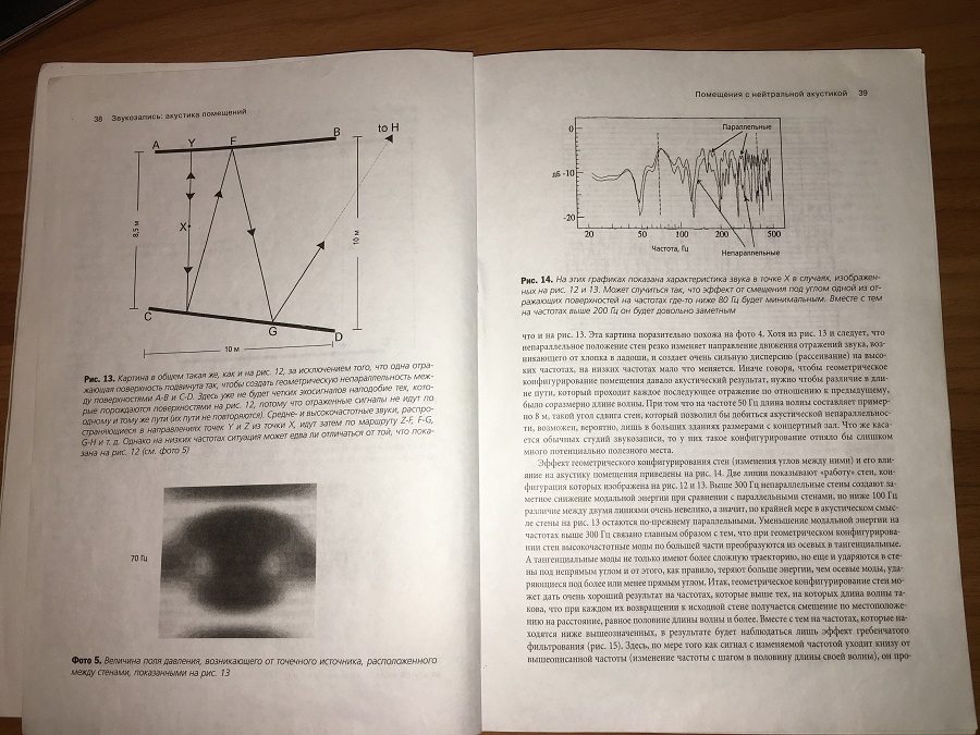

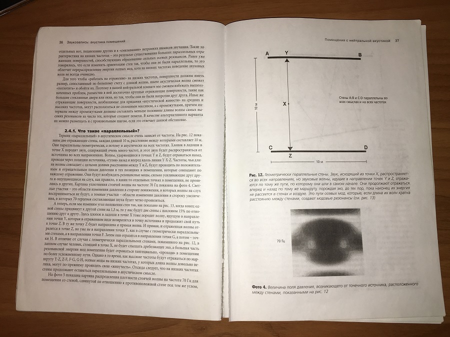

Postby Андрей Смирнов » 09 Aug 2017, 12:10
Понятие параллельности зависит от частоты звука.
Законы геометрической акустики (угол падения равен углу отражения) начинают действовать в помещении только начиная с некоторой частоты, называемой частотой Шредера.
Это касается только средних и высоких частот, на которых непараллельность стен будет увеличивать рассеивание звука и изменение структуры отражений.
На низких частотах звуковое поле подчиняется законам волновой акустики и волны "не замечают" непараллельности стен.
Поэтому наклон стен не исключает появление и влияние аксиальных мод, а только немного искажает распределение звукового давления по площади помещения.
Это явление хорошо описано в книгах Филиппа Ньюэлла.
