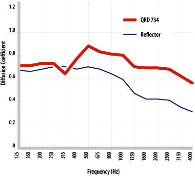

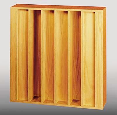

Для примера дифузоры Шредера QRD 734 производства американской компании RPG обладают следующими характеристиками:
Для сравнения на графике приведена и характеристика отражателя звука.

Огромное спасибо!!!
Скажите еще насколько критично пересечение эффективных диапазонов, если я например буду использовать два типа дифузоров, скажем на верхнюю и нижнюю середину? Что бы получилось равномерное рассеивание по всему среднечастотному диапазону.
Для электронных схем например это точка пересечения -3dB для ровной АЧХ (в фильтрах первого порядка)
В случае диффузоров такая точка пересечения есть?
