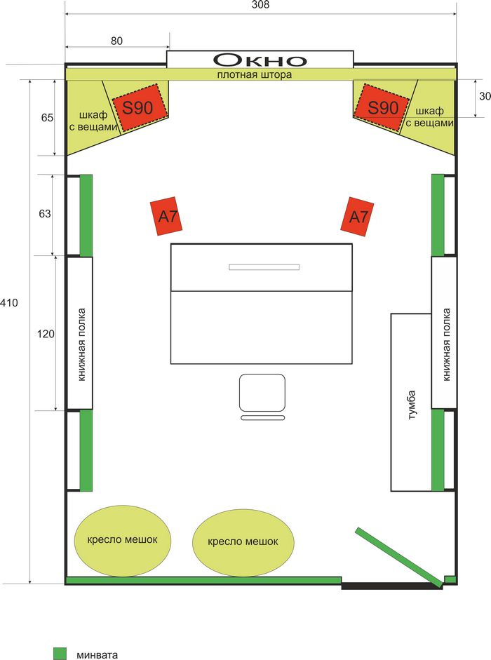

Есть комната в бетонном 9-ти этажном доме. 3х4 м. Высота потолка 2.5 м. (3.08 х 4.10 если быть точным). Боковые стены 14 см. Тыльная - 6 см. Материал бетон. Тыльная стена закреплена не достаточно жестко... Если ударить по ней есть вибрация. Во фронтальной стеле окно шириной 1.5 м. Окно закрыто плотной шторой.В тыльной дверь в правом углу. Исходя из моих познаний на момент организации домашней студии я оформил ее таким образом:
- стол с мониторами стоял у фронтальной стены. Мониторы Adam A7, и Radiotehnica S90
- во фронтальных углах шкафы из лдсп с одеждой. (уже прочел об акустически прозрачных дверцах и буду менять )

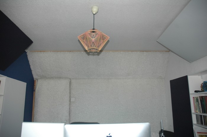

- вся тыльная стена и дверь закрыта минватой плотности 90 в 5 см. верхний угол убран минватой в 10 см. все это закрыто ковром с длинным ворсом.
- на боковых стенах (от фронта к тылу с равным удалением от передней и задней стены) : мат из минваты 10 см закрепленный на расстоянии 10 см от стены - полка книжная 20 см частично обставлена книгами - еще один такой-же мат из минваты. Обе стены оформлены симметрично.
- на углах боковых стен и потолка висят маты 150х60 с мин ватой 10 см. в глубину (видно на фото)
- на потолке мат 150х60х10 см с минватой. Висит под расположение рабочего места у фронтальной стены
- у правой стены тумба
- слева сзади - 2 кресла-мешка с пенопластовым наполнителем
В прилагаемых схемах и фото я постарался максимально показать как все расположено.

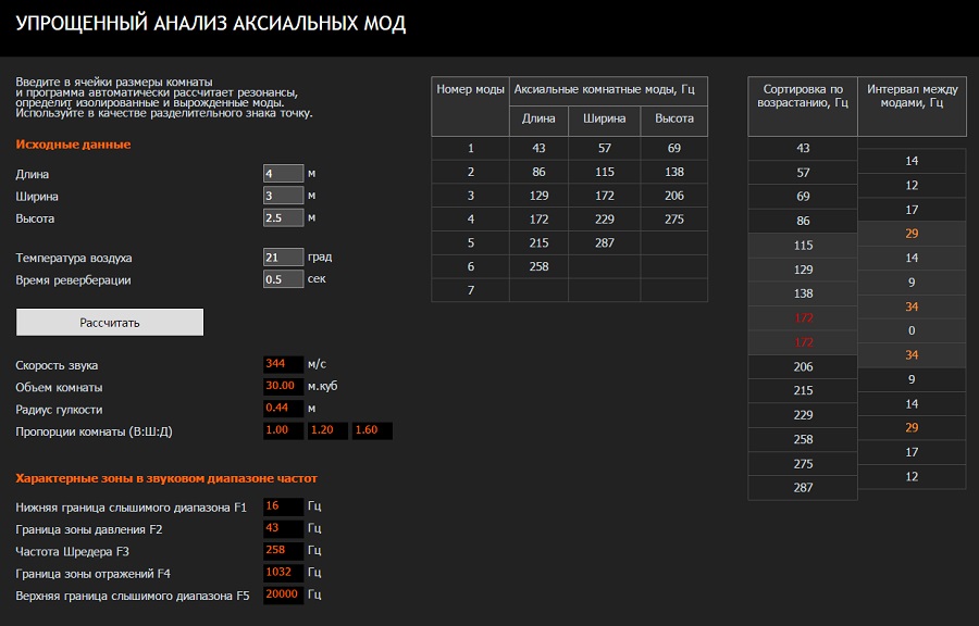

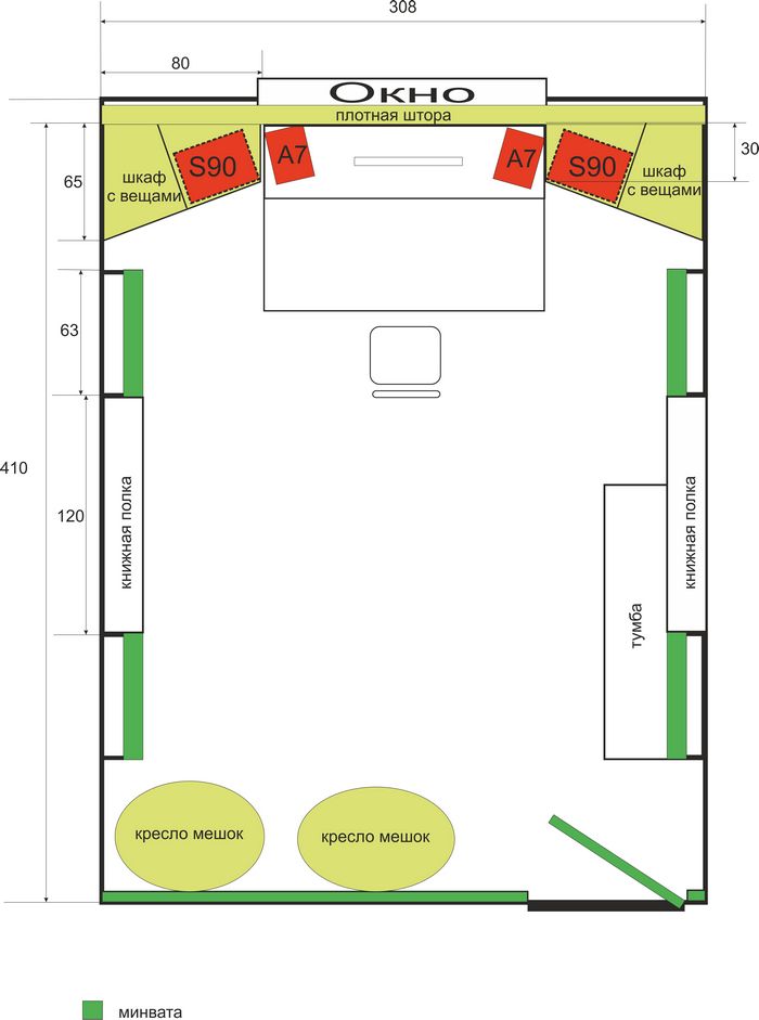

На сегодня я передвинул рабочее место согласно расчетам аксиальных мод и рекомендациям соответствующих калькуляторов и здравого смысла. Т.е. есть 2 варианта расстановки рабочего места. В обеих вариантах я сделал замеры с помощью Room Eq Wizard микрофоном ECM 8000. Результаты прилагаю.
В варианте стол у фронтальной стены явный горб на 40 - 45 гц. Очевидно что это длина комнаты... И неравномерности средних и высоких. Все видно на иллюстрации.
В варианте стол по середине комнаты результат замера более равномерный. Горб 42 гц гораздо ниже чем в первом варианте... но есть огромный провал на 60 - 70 гц. Это ширина?
Суть вопроса: какой из вариантов проще скорректировать и какими средствами (как) это можно сделать? Как я понимаю стоит сделать акустически прозрачными дверцы шкафа. Стоит ли сделать в них прорези определенного размера? Шкафы стоят на выдвижных ящиках с вещами... Это по сути тоже коробка. Стоит ли сделать их с лицевой стороны прозрачной для звука? Что еще я могу предпринять?

фото которые не поместились во вложении https://drive.google.com/open?id=0B1yo1 ... WZ5Ym0zOHc
Схема рабочее место у окна
Рабочее место в середине

Лечить по фотографии это последнее дело :)
Для такого маленького помещения высокая неравномерность на НЧ обычное дело, что и показывает несложный расчет.
Но в комнате с большим фондом звукопоглощения модальные частоты всегда немного смещаются от расчетных значений из-за фазового сдвига.
У вас как раз такой случай.
Но в целом картина весьма похожа на результаты ваших измерений.
Вызывает вопросы только регулярность пиков и провалов на ваших измерениях и общая волнообразная форма АЧХ.
Так быть не должно, возможно это аппаратные проблемы или некорректная методика измерений.
В любом случае приемлемого результата надо добиваться только экспериментальным способом.
Что-либо рассчитать здесь невозможно.

Postby Андрей Смирнов » 07 Jun 2017, 14:20
Soliery wrote:Замер делался минутным свипом от 20 до 20000. Карта motu traveler. Софт Room Eq Wizard. Можно перемерять с помощью Smaart. Даже не знаю что тут может быть не так...
Не должно быть "качающейся" формы АЧХ. Это явно аппаратная проблема.
Стоит ли делать низкочастотные поглотители конверсионного типа? Выровняют ли они низ?
У вас проблема не с пиками АЧХ, с которыми можно бороться с помощью НЧКП, а с провалами на АЧХ, которые поглотителями не исправляются, только расстановкой мониторов.

Postby Soliery » 07 Jun 2017, 15:17
Как я понимаю, провал в районе 60 гц это ширина комнаты, и от нее никак не уйти... Потому как я должен сидеть на оси комнаты... по всем правилам... Выходит лучше поставить рабочее место к фронтальной стене и убирать 42 гц ...
