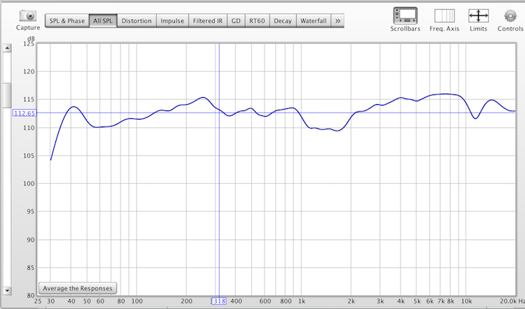

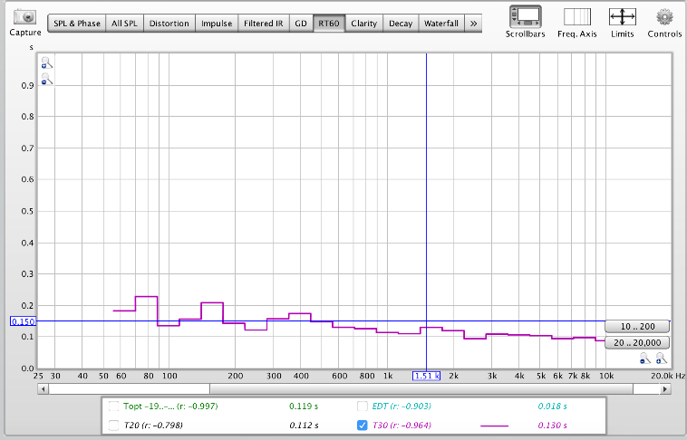

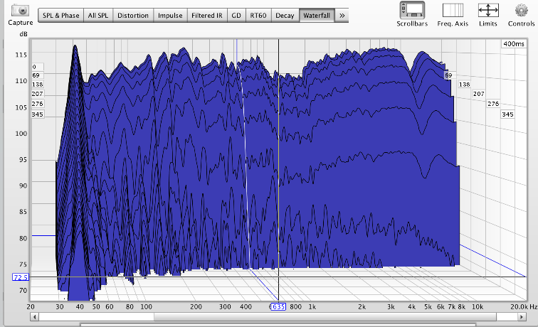

Познакомился с вашим форумом сразу как стал заниматься своим проектом 4 месяца назад, решил поделиться своим опытом акустической подготовки домашней видеостудии. Очень хотелось бы получить обратную связь по некоторым тезисам в видеоотчете https://youtu.be/9dTiqc6jNgo
Комната 16м2 для аудио-видеозаписи в основном для voice over, с функцией контрольной комнаты (в этой части пока на этапе развития, там больше вопросов чем ответов). Интересны отзывы форумчан, имеющих практику акустической подготовки помещений малых размеров нестандартной конфигурации, могущих подсказать в каком направлении дальше развиваться.
Выкладываю скрины, фото и видеоотчет, там больше деталей.

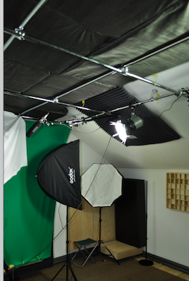

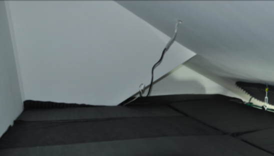

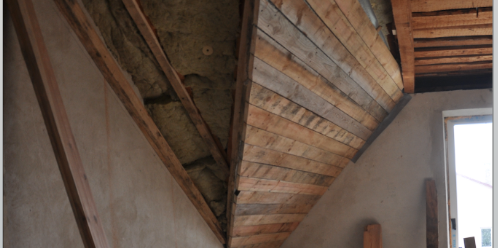

немного специфики помещения на фото

Postby Андрей Смирнов » 27 Mar 2017, 13:04
Если измерения проведены корректно, то результаты очень хороши.
Главное, чтобы субъективное восприятие соответствовало инструментальным испытаниям :)

Субъективно все ок. Вот с испытаниями пришлось повозиться. Осваивал практику с нуля, по ходу дела улучшал акустику, было много экспериментов, чего стоит только Шредер на 180 герц :). Поздно понял что он слишком большой для помещения. Измерял сначала Нойманом 102, потом все-таки взял равнонаправленный (8000). Что интересно частотки этих двух микрофонов расходятся на малых и больших частотах, но от 100 до 10К они очень похожи. Ну и насколько ровная характеристика у JBL308 (источник звука) - тоже все относительно.
Очень порадовался что не надо глушить все помещение. Не знаю уж за счет чего - скошенной мансардной крыши или вата так хорошо отработала...
Да, отдельно надо сказать что все-таки идут наводки на 50 Герц и гармоникам, на уровне 3дб приходится править эквалайзером на постобработке. Были китайские светодиодные лампы, которые так фонили, что пришлось их убрать из студии вообще.
