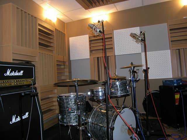

В одном из наших проектов было вот такое расположение диффузоров Шредера, по мнению музыкантов весьма удачное.
Re: Диффузоры Шредера в барабанной комнате
Postby bborisss » 24 Oct 2016, 18:36
Насколько я вижу глубина у них около 20см?

Postby Андрей Смирнов » 24 Oct 2016, 21:17
220 мм
