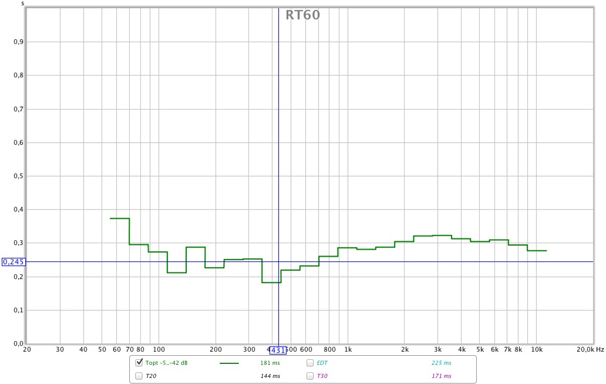

Все верно. И у меня возникает дисбаланс: В области выше 1000 Гц слишком сильная реверберация.
На графике RT60 виден холм с вершиной в районе 3000 Гц, где реверберация длится около 0,32 сек. А в НЧ-СЧ области (от 100 до 800 Гц примерно) реверберация около 0,23 сек.
На слух это воспринимается как кричащие верхи. Слишком ярко звучит. Надо сбалансировать.

Время реверберации это статистический параметр, который можно рассматривать только в условиях существования диффузного звукового поля (изотропного и однородного). Другими словами, размеры помещения должны быть много больше средней длины волны, а стены, пол и потолок не должны сильно поглощать звуковую энергию.
Реверберации в вашей комнате быть не может, она слишком мала для создания диффузного звукового поля. Измеренное значение Т60 = 0,32 сек, говорит о достаточно большом фонде звукопоглощения, а значение Т60 = 0,23 сек это вообще характеристика заглушенной студии.
Поэтому причины повышенной яркости звука надо искать в другом.

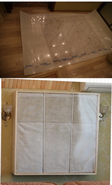

Можно взять обычный синтепон или мягкий войлок толщиной 10-15 мм, закрыть декоративной продуваемой тканью и закрепить перед мембраной (исключая соприкосновение).
Re: TECSOUND (Тексаунд)
Postby ba0504 » 11 Aug 2014, 16:14
Примерно так и планировал. Спасибо.
Правда войлок тоже кое что отражает. Может одной тканью ограничусь.
А присутствие войлока перед мембраной не снизит эффективность ее работы ?

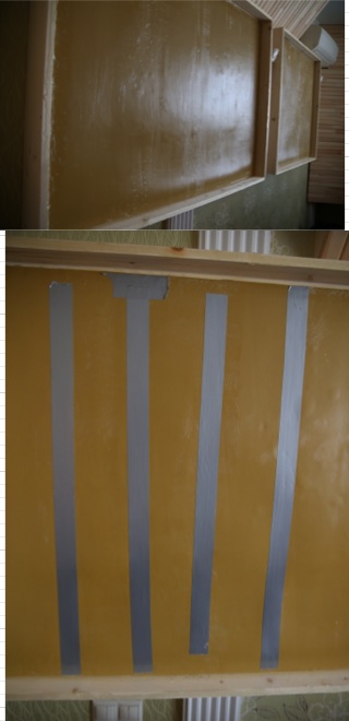

Postby ba0504 » 12 Aug 2014, 07:06
"Пузо" у тексаунда начало появляться. Хорошо (полагаю), что внутрь растет. С момента монтажа пошло 2-3 суток.
Попробовал укрепить армированным скотчем - посмотрю поможет ли.

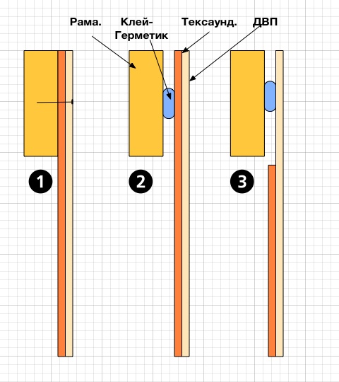

Если комбинировать ДВП (3мм) и Тексаунд. Панель 1х1,2м. Крепить по периметру на деревянную раму.
Как лучше - в местах соединения к раме, чтобы проходило через тексаунд? В этом случае нужен эластичный клей или можно будет прикрепить скобами/шурупами? (т.к. ДВП достаточно гибок сам по себе).
Либо через тексаунд, но все равно с помошью эластичного клея-герметика?
Или в местах крепления - не располагать тексаунд, будет контакт ДВП - рама из сосны через эластичный клей-герметик?
ba0504
Posts: 81
Joined: 09 Mar 2014, 08:47
Location: Тюмень
Postby Андрей Смирнов » 12 Aug 2014, 11:36
Вариант 3 наиболее приемлемый.

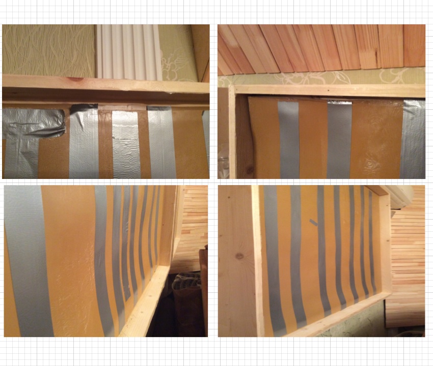

Postby ba0504 » 14 Aug 2014, 19:20
Tecsound продолжает сползать. "Пузо" у него растет. Скотч не помог особо.
Кроме прочего верхний слой сползает с нижнего (в два слоя сделан).
Придется переделывать на вариант с ДВП+Тексаунд.

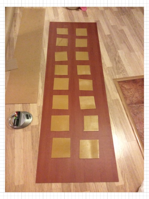

Postby ba0504 » 14 Aug 2014, 19:55
Андрей, правильно ли я размещаю Тексаунд для увеличения веса мембраны?
