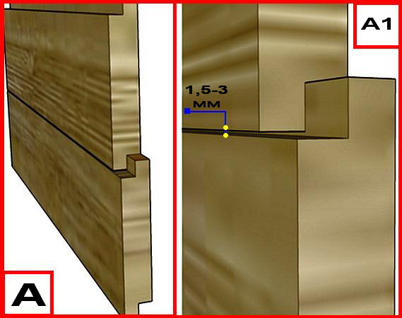

Доски планировал стыковать, выбирая четверть. Т.е. сквозной щели не будет.
