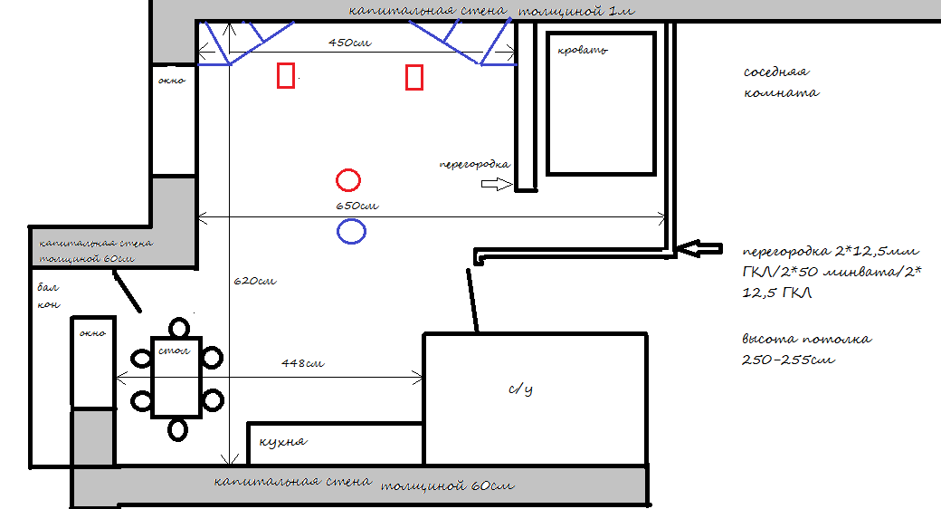

Выбираю планировочное решение комнаты для прослушивания музыки, обращаюсь к Вам за помощью.
Согласно плана квартиры вырисовывается только два варианта:
1- комната неправильной формы совмещённая с кухней (изображена на рисунке).
На рисунке изображены предметы без которых обойтись нельзя, т.е. стол, кровать и кухонные шкафы на задней стене. На всё остальное карт-бланш.
Подвигать туда-сюда не капитальные стены можно.
Саму внутреннюю перегородку могу сделать любой конфигурации и высоты, из любых материалов, можно даже полностью отделить спальню от комнаты и поставить дверь, подвигать её тоже можно, уменьшив ширину комнаты. Соответственно, обработку потолка, площадок первых и вторых отражений сделаю, в этом ограничений нет.
Передние углы тоже свободны.
2- чисто КдП, прямоугольная, но маленькая.
Ориентировочно 4,3м*3,15м*2,54м. Длину можно немного подкорректировать, но всего на несколько сантиметров.
Одна стена по длине капитальная толщиной 100см, остальные три стены свободностоящие ГКЛ перегородки (2-3*12,5 ГКЛ/2*50 минвата/2-3*12,5ГКЛ), во фронтальной стене окно с соседней комнатой для вентиляции и инсоляции. Дверь как положено, сзади сбоку.
Стяжка пола к сожалению не плавающая, потолок железобетонный, высотой от 250 до 254см, в зависимости от перепадов.
Все межкомнатные перегородки из гипсолитовых плит 80мм демонтированы и будут меняться на ГКЛ-перегородки согласно общим рекомендациям (100мм профиль, минвата, два-три слоя ГКЛ с каждой стороны)
Акустика будет покупаться заново, поэтому и изобразил два варианта установки (в стену и свободно).
Пока нет окончательной определённости в этом вопросе.
Акустика планируется полнодиапазонная до 20Гц, возможно с сабом/сабами.
Только стерео.
план комнаты.png (32.96 KiB) Viewed 6474 times
Все эти решения планировочные, пока никаких конструкций не возведено.
Стас.

Postby Gulfman » 04 Mar 2016, 09:22
Можно ли однозначно сказать какая комната будет лучше звучать?

Postby Андрей Смирнов » 04 Mar 2016, 09:41
Gulfman wrote:Можно ли однозначно сказать какая комната будет лучше звучать?
На этот вопрос ответа быть не может.
В первом случае это не КДП, а помещение гостиной сложной формы с непредсказуемыми акустическими свойствами.
Во втором случае очень маленькая комната с нежелательным расположением комнатных мод по частотной шкале.

Postby Gulfman » 04 Mar 2016, 09:57
Андрей, но маленькая комната удовлетворяет стандартам Болта 46года и практически на границе с двумя другими, да и три ГКЛ стены с минватой являются хорошими НЧ-поглотителями. Только одна стена в ней капитальная, остальные капиталки в нескольких метрах от границ комнаты.

Postby Андрей Смирнов » 04 Mar 2016, 12:39
Можно сделать комнату с пропорциями золотого сечения размером 2,6м х 1,6м и высотой 1 м.
Как думаете, в такой каморке будет хороший звук? :)
Для обеспечения хороших условий слышимости недостаточно выполнения одних только условий приемлемых пропорций.
Есть еще целый ряд требований, касающийся объема, площади и высоты помещения.

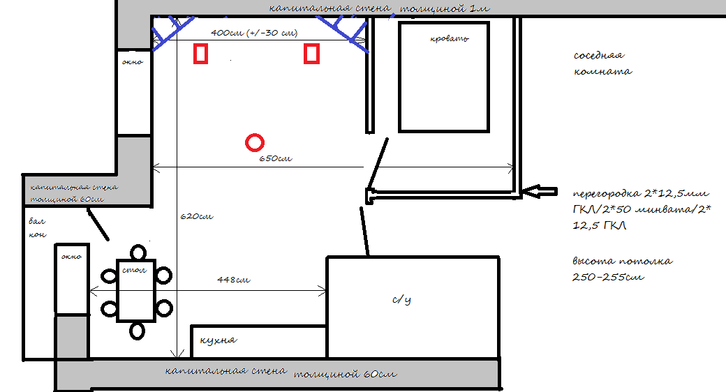

Postby Gulfman » 04 Mar 2016, 13:18
Я Вас понял. :) Маленькую КдП вычёркиваем.
А в первом варианте можно что-либо улучшить, с точки зрения планировки?
Может полностью отделить спальное место за стену с дверью - тогда в передней своей части она будет симметрична.
план новый.png (29.83 KiB) Viewed 6444 times
Какие основные отрицательные моменты в ней присутствуют?
P.S. Я думал, что за счёт НЧ-поглощения гипсокартоновых стен, маленькая комната имеет шансы стать больше в акустическом плане.
Значит ошибался.
