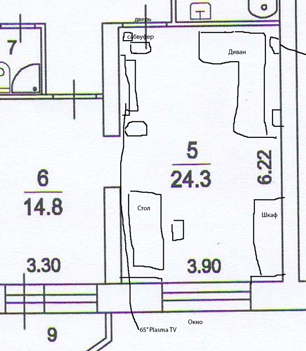

К сожалению, выделенной КДП пока нет, и приходится использовать не сильно подходящее помещение.

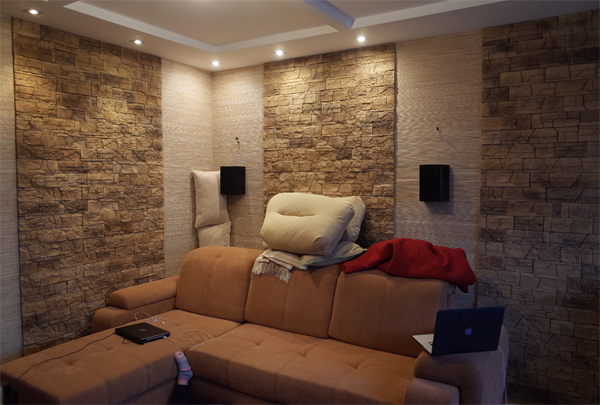

1. Одна напольная АС в углу у двери со стеклянными вставками, другая у прохода на кухню, между ними 65' плазма на закрытой тумбе из дерева + стекло :(
2. На стенах именно в этой зоне три полосы искусственного камня. :(
3. Потолок из гипсокартона, заполнен мин. ватой, но трубы отопления у окна закрыты пустыми коробами (по обе стороны, для симметрии) :( :(
Штор пока нет.
4. На полу ламинат, ковер перед ТВ планируется.
5. Стол и шкаф на плане , по факту пока отсутствуют, вместо шкафа пока много картонных коробок с книгами , дисками и прочим.

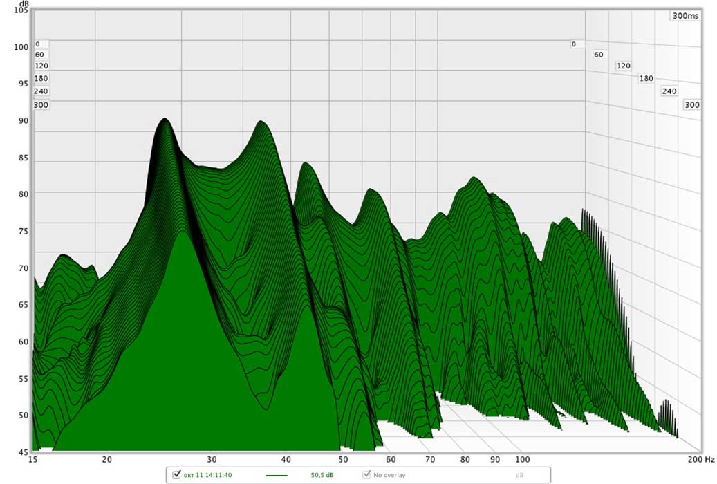

REW нарисовал жуткий график (и это без участия сабвуфера, АС ограничена 35Гц),
триальный Дирак показал такие же горбы в НЧ и провалы в ВЧ, а главное - при сравнении с коррекцией Дирака я осознал, как помещение гудит и как размазана стереопанорама.
http://gikacoustics.co.uk/wp-content/uploads/gravity_forms/1-b2a0f0b19dec5e3c1beca8380aaa341f/2015/11/rew.jpg
Может быть, в следующем году ситуация позволит сделать ремонт - набить короба ватой, заложить проход и сместить технику ближе к центру стены, но жить хочется уже сейчас.
Консультант gikacoustics посоветовал постоянную бас-ловушку в угол за диван и еще выставлять их НЧ-поглощающие панели на заднюю стену, чем больше тем лучше (на время прослушивания, ибо жена).
Может, НЧКП за диваном или за акустикой будет лучше?
Еще думаю взять пару 2х1м листов акустического поролона 50кг/м3 и укрывать ТВ с тумбой , когда буду слушать стерео. Диванные подушки перед ним заметно улучшали картину.
Будет ли толк , если ставить поглощающую панель у стены у правой АС и/или что-то рассеивающее у левой, для симметрии?
Что ещё можно сделать для улучшения стерео звука ? (5.1 звук менее приоритетен)
